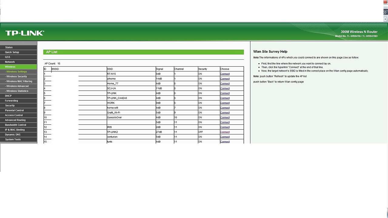

    Если подойдет то вот так (скрин с самого роутера что он ловит ), tp link 2 это наш. Вданый момент ноута нету, надо просить.

      Начните с того, чтобы сменить канал. по скрину на одном с вами канале (11ом) еще как минимум 4 точки сидят (может и больше - по скрину не видно). Попробуйте 3ий канал...

          выходит, что 3 канал свободен
          так, что сам бог велел

            Пробивали все канали чем ниже канал (тоесть 1-3) тем хуже связь, постояные обривы, и если верить встроеному анализатору то сигнал больше 13-17 дб неподымаеться, на 11 он самый большой 24-29 дб ,подчеркиваю если верить встроеному анализатору, насчет антенн подключена одна внешняя антена патч, второе гнездо пустое, пробывали прикручивать во второе парарельно к внешней родную антенну результат еще хуже, до этого стоял tp link 542g и вопросов небыло на этих внешних патчах -антенах , поменяли потому что скорость у них была 54мб.
