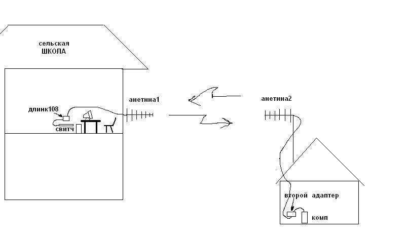

    Я преподаватель информатики в деревне и для подготовки к урокам часто приходится сидеть до позна в школе. проблема такая, есть локальная сеть с выходом в интернет посредством спутникового ADSL модема, можно-ли подключить к этой сети компьютер который находится на растоянии 400 метров прямая видимость
    есть наружная антена и wi-fi адаптер D-Link 108mbit
    компьютер P-4 3Ггц 256 видео 2Гб опер.пам.
    мужчины помогите не бросайте девушку
    ага, вот как мы используем школьный интернет!? :-)
      можно подключить, только понадобится еще один адаптер и еще одна антенна.

          вот, нарисовал)))
            Красота ! ))))
              Если цвет корпуса розовый то работать не будет.:mda:
              Я нормальной ориентации и соответственно цвет увы черный
              вот, нарисовал)))
              красиво но немного не то
              такая схема мне неподходит так как ADSL соединён с компьютером через сетевую плату.И значит другой комп.будет работать через тот к которому подключен модем,а нанём стоит программа фильтр то есть полноценого инета небудет.мне нужна независимая система и при этом требуется переодическое соединение с основной сетью

                  уменя есть свич модем подключен кнему

                    у вас конфигурация исходящий по адсл входящий спутник или просто адсл? если просто адсл то можно вклиниться между модемом и компьютером и без всякой фильтрации и учета по wifi линк делать если же первый вариант то боюсь без включенного компьютера никак развечто дримбоксы и т.п. но эт имно непойдет) сами сказали какой все ориентации)...
                    так всетаки какая конфигурация интернета у вас т.е. есть ли у вас спутниковая тарелка или нету?

                      есть приёмо передающая тарелка спутниковый терминал HughesNet HN6000 хотя на коробке написано ADSl-модем
                        http://www.zaoipnet.ru/hn6000/
                        Система поддерживает двустороннее подключение между удаленными терминалами и сетями Интернет или внутрикорпоративными сетями. HughesNet HN6000 (ранее Direcway DW6000) производит приемпередачу данных через системную антенну диаметром от 1,20 м до 2,4 м через Центр управления сетью (ЦУС) «Айпинэт».
                        предоставляет широкополосный доступ одному или нескольким пользователям, подключенным к одному спутниковому терминалу
                        имно прото воткнуть точку доступа в свитч и все остальное должно разрулиться.... хотя нада почитать книжку на данный девайс но думаю все решаемо к крайнем случае можно использовать точку доступа и рутер в одном флаконе и работать маскардом.... в общем мое имно - все будет кока-кола)

                          тоесть мне нужна ТД.+роутер и приэтом в одном целом одно изделие что посоветуете в моем случае тоесть названия этих диковен
                            di-524 дешевая например...
                            кстати у вас точно есть прямая видимость между точками?
