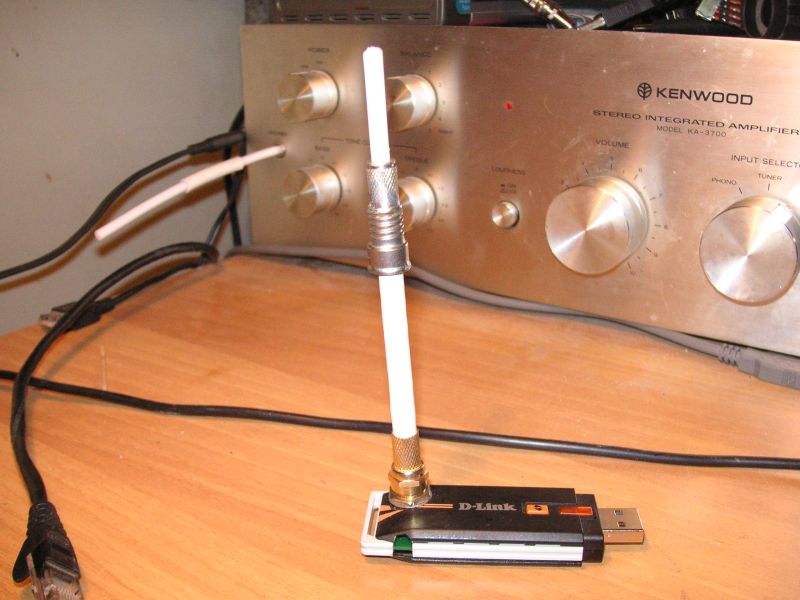

    Немного не в тему-как вам такой диполь?Может и странно но работает отлично.Для юбки была использованна часть Ф-разъема и лампочка.Пробовал делать чисто трубку-не то,а в таком сочетании нормально
      #77
      Обыкновенная антенна... Аналог длинковской пипетки.
        #78
        Вы,как всегда,максимально локоничны.
          #79
          Влияет ли отсутствие пенопласта на усиление антенны
            #80
            Без приборов ты этого не заметишь.Собирай,как тебе удобнее.
              #81
              Сообщение от slava45 Посмотреть сообщение
              Нет, усиление останется прежним. Но из-за рассогласования с кабелем( 110 Ом вместо 50 Ом) около 12% мощности сигнала отразится и переизлучится антенной в пространство. Неужели так трудно найти кусочек упаковочного пенопласта?
                #82
                Найти не трудно--нарезать на 5,5мм трудно.Херню написал.
                  #83
                  Потолочная плитка 5мм + клей
                    #84
                    Спасибо всё понял.

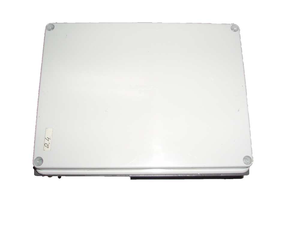

                        Я делал как производитель - прятал в распред коробку.
                          #87
                          Это какая такая коррбка?
                            #88
                            Сообщение от drakonus Посмотреть сообщение
                            Вот такая из первого поста.
                              #89
                              в первом посту какая то плоская коробка,распред коробочки которые я видел обычно 60-70 мм в высоту... соответственно парусность у них просто бешаная а вес - маленький
                                #90
                                Я Вас умоляю, шо там за парусность?
