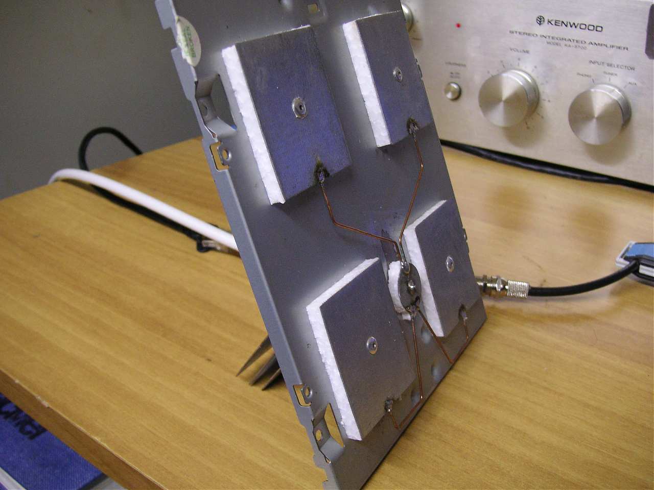

        Закат.Я вижу тебе идея с крышкой от Сд-рома тоже понравилась?Вот только советом Uve я тебе советую воспользоваться.Проложи пенопласт под патчи-реально помогает.Могу посоветовать,как нарезать пенопласт на 5,5мм.В ТОЧКЕ ЗАПИТКИ ПЕНОПЛАСТ ТОНЬШЕ И НУЖЕН ТОЛЬКО ДЛЯ ЮСТИРОВКИ.

          да толь ко что насобирал дохлых сидюков по друзьям, еще пару сделаю, прочно и акуратно!
          а по пенопласту, я видел было упоминание о потолочной плитке, но вопрос такой, если короткозамкнутая антенна ,пенопласт играет роль диэлектрика, мне нужен более плотный или более рыхлый, или может можно другие диэлектрики юзать?

            Ты видно не совсем внимательно читал последние сообщения.По расчетам,которые призвел Uve, сопротивление голой антенны- 110 ом,что для наших идей достаточно много.Вот для чего необходимы прокладки из пенопласта,Что бы понизить сопротивление -необходимо добавить под патчи пористый материал.Я такой материал нашел.Строители используют для утепления домов.пенопласт -лист 50х100.Подобрал на стройке.Потолочную плитку шупал в магазине-чересчур плотная.Технология-на ровной доске два шурупа.Между ними на высоте 5.0 мм нихромовая проволка.Добыта из обогревателя.На контакты напруга от блока питания.На 40 см-6 вольт.Мне хватило.Прижимаеш пенопласт к доске и плавно проводишь через проволку.При сноровке результат-ровные нарезки пенопласта по размеру.Я правда использовал пистоны,а пенопласт играл роль кондуктора.В результате все ровно и красиво.И этогт результат на фото.Коробкой не заморачивался-моя принимает через деревянные двери, каменная галерея и потом незнаю откуда.

              извиняюсь, видел, но как то не внимательно, уже все понял, обычный пенопласт от холодильника по плотности вроди бы такой же, если не найду под утепление попробую этот.

                  igorit, ты в посте №93 выложил фото антены, там лепестки из чего? Тоже сталь? И как пойдет для этого оцинкованная (а не анодированная) листовая сталь?
                    #99
                    Любая сталь пойдет. Главное чтоб не кривая.
                      Вариант с нихромкой - спорный. Тяжело регулировать высоту, потому как при нагревании нихромовая нить прогибаеться (растягивается) + неравномерное протягивание и в итоге на пенопласте волны.
                        Патчи я изготовил из оцинковки-добыта из раздвижных дверей.сейчас они в моде.Это типо protazione-защита на время строительста.Потом это выбрасывается,а для наших целей самое то.Там где я живу медь достать довольно сложно,или она стоит денег нереальных для эксперементательства

                          Нихром подпружинивается. Можно применить груз для натяжения. Так делали еще в далекие времена СССР (мне отец показывал).
                            _q6_
                            Не, тут все норм. Главное плавно вести. Чем либо еще сложно получить такую точность.
                              если к одному концу нихромки примотать пружинку, то этот вопрос решаем на ура, только питание нити надо подводить НЕ через пружину.
                                +1
                                Норм идея, в таком случае только главное не перегревать, а то порвется.
