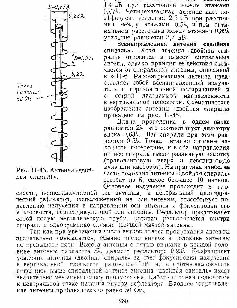

Всенаправленная антенна <<Двойная спираль>>
    Ненаходил изготовления wifi такой антенны,но она намного проще в изготовлении чем колинеарка.Советую попробывать и отписаться самому очень интересно.А может кто и пробывал?
    Сообщение от sergej-krivochenko Посмотреть сообщение
    Я одну такую делал для Wi-Fi,конструкцию поместил в школьный полиэтиленовый тубус.. Нужно было на небольшой крыше разместить две раздающие антенны для разных сетей.Эта антенна позволила реализовать поляризационную развязку, т. к. у неё горизонтальная поляризация(у абонентов одной из сетей соответственно тоже).Использовал латунную трубу с диаметром расчитанным по Ротхаммелю.Согласование получилось и усиление было близко к указанному в этой статье.
      Интересная конструкция: позволяет уйти от стандартной (вертикальной) поляризации - увеличить вероятность надежного линка при "захламленном" эфире...
        Данную конструкцию давно в Ротхаммеле видел, задумался, но применять не пробовал "для наших частот". Если есть фото - кидай.
          Фото нет,дело было лет пять назад.Помню латунная труба была ок 30 мм диаметром.С шагом спирали установил фторопластовые стойки,с просверленными (по ходу спирали) отверстиями. Кабель проходил внутри трубы: ц. жила выходила на 5 мм наружу,оплётка паялась к трубе.И всё это в тубус диаметром ок 120 мм.

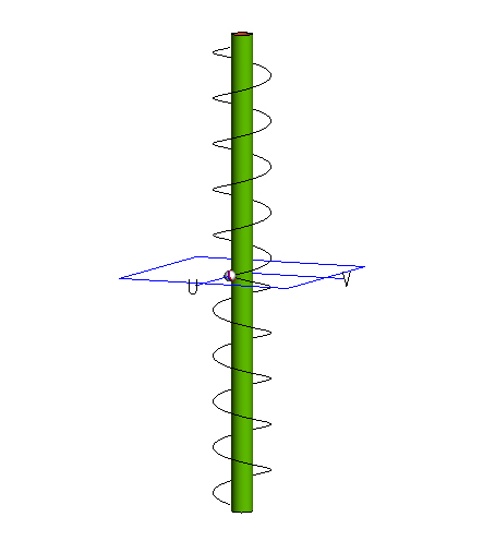

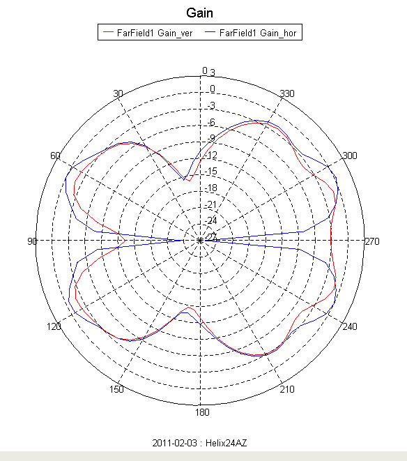

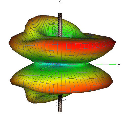

                      Давно я делал эту антенну, тогда ещё не было возможности моделирования на компьютере.Решил проверить,прямо скажем результаты меня удивили.Я EMSS FEKO доверяю, т.к. расчёт и измерения физической конструкции для Уда-Яги очень близки.
                      Оказалось, что ввиду наклонного хода спирали излучённое поле имеет соизмеримые горизонтальную и вертикальную составляющие поляризации.Причём вертикальная составляющая имеет максимум по гоизонту(на фото красная кривая на полярных координатах), а горизонтальная раздвоена с глубоким провалом по горизонту(синяя кривая).На фото общего потока ЭМП (total gain) этого не увидеть.Расчёты делал по размерам от Ротхаммеля , для 2445 МГц(диаметр трубы 0.23L=28mm, диам. спирали 0.63L=77.2mm и т.д.). Активная составляющая Rвх ок 140 Ом. Может я что то не так сделал?Пробовал делать противофазную запитку спиралями одного направления намотки,ДН ещё изломанней получилась. Жду советов от интересующихся этой конструкцией.

                              Попробуй увеличить количество витков в антенне.Посмотрим что получится .По идее должон угол уменьшаться.
