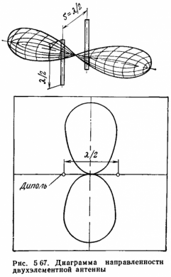

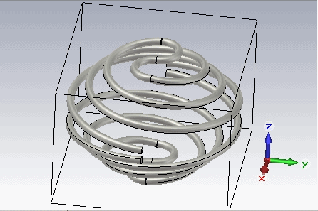

    умозрительно у меня не получается представить что будет при запитке из центра со сдвигом 90...лучше промоделировать
    п.с. и да, я знаю что картинка не совсем к месту, т.к. из главы про helix
      #32
      Скорее получите вращение вектора Эл. Поля.
      это да...НО у нас есть рефлектор (причем примерно на расстоянии в четверть волны ;) ) и, соответсвенно, отраженный сигнал со сменой направления эллиптической поляризации в таком случае...не исключена результирующая линейная поляризация сигнала
      без моделирования точно не скажу ))

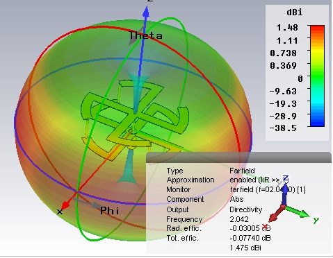

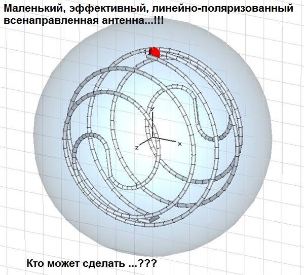

          [ATTACH=CONFIG]23663[/ATTACH]
          какой-то странный у тебя диполь ))))
          (маленькая всенаправленная линейно поляризованная антенна)
          а может промоделируешь-таки штуку с двумя противоположной намотки симетричными спиралями, запитанными со сдвигом по фазе 90 градусов?
            #35
            может сам "покажешь"?
              или так ..
