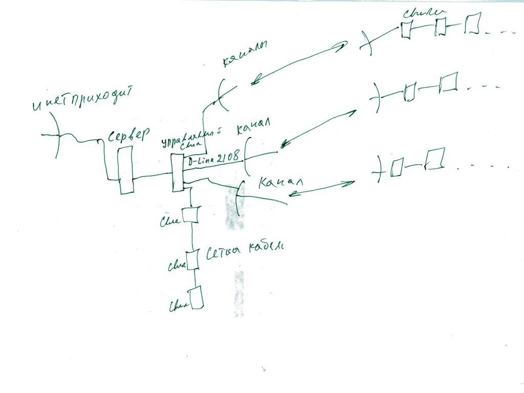

                          люди помогите с такой ситуацией: (ниже фотка)
                          стоит сервак, после него управляемый свитч! (работа управляемого свича такая: он изолирует клиентов один от одного!!! после свитча выходит 3 разных локальных сети! помогите вот в чем: нужно вместо свитча настроить МТ! чтоб он равномерно кидал скоростя на 3 локальные сети и валил торенты! (вы можете спросить зачем свитч менять на МТ? - свитч не дает одинаковую скорость на локальные сети! тоисть один канал с трех может забрать всю скорость!!! (сервак должен остаца!!! (посоветуйте что-то...:drinks:
                                Продай 2108 и купи на эти деньги RB750 и будет тебе огромное счастье. Всё что ты хочешь, всё может RB750
