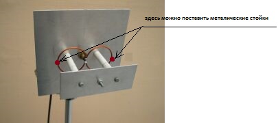

    это уже другой вариант антенны просто директоры должны "висеть в воздухе" он имеет ввиду их а не рефлектор
    директоры можно напаять на кусочек проволоки и припаять к рефлектору, как на картинке у jomy.
    вот еще:

          я затрудняюсь наверняка ответить что там, картинка то ведь не моя :)
          я имел ввиду это:
          можно просто все это спаять из проволки на рефлекторе.

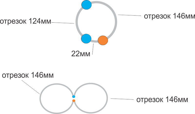

                          Сегодня мучил в доме антенну, припаивал директоры на колечки,на рефлектор, ставил их на диэлектрик.менял расстояние между рефлектором и антенной.Получилось так что рефлектор провернулся и колечко замкнулось на него,сигнал увеличился.вкручиваю шуруп на то место где стоял директор т-образный,проворачивая рефлектор замыкаю шурупом колечко в месте питания от центральной жилы25мм,получаю усиление с 95 до 81 dbi. Кто может объяснить этот эффект?Для сравнения тот biloop с колечком который стоит в офсетке показывает в это же время 71 дби. :shok :

                              Вот еще картинка,если убрать форму колечек то получается такая запитка,а снизу для сравнения стандартный blloop
                              может какой то патч получается?
