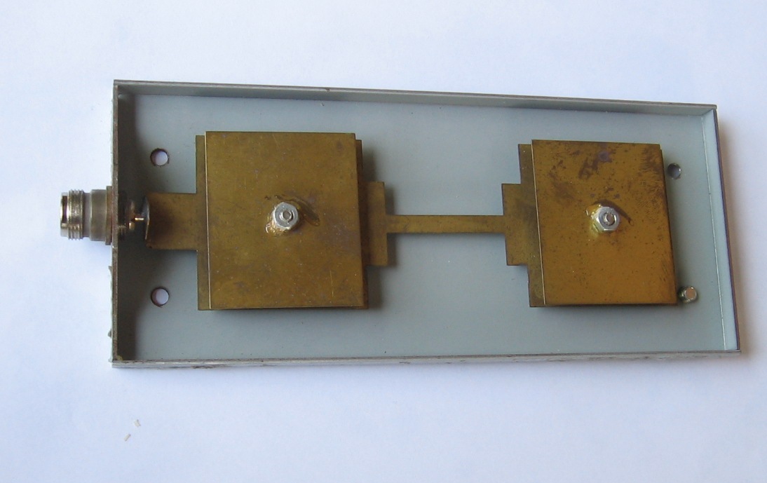

            #20
            Почему-то во всех источниках про эту антенну не озвучиваются цифры, все слова "хорошо, далеко, километры". Единственный показатель оценки качества соединения - пинг... Ну решил и сделал ее, приборов для измерений у меня нет, так что добавлю еще одну "приблизительную характеристику" - на уровне DoubleBiQuadа. Сверху и снизу сделал пластиковые крышки, а перед закрыл скотчем, простояла полгода на линке в 3.2 км (с другой стороны ФА-20, две Г700), 15-17 Мбит стабильных. Снял, потому что досталась антенна Dlink на 14 dBm, на ней стало 22 Мбит, но это уже предел для этих точек.

              Качество антенны не измеряется пингами и километрами!
              У антенны может быть пару основных параметров, это: коэф. усиления; полоса частот по определённому уровню КСВ; ну и форма диаграммы направленности. Все остальные цифры "подмешиваются" людьми сильно далёкими от антенн...
              Касаемо данной антенны, КУ у неё в пределах 11-12дБи, КСВ скорей всего зашкаливает, но работать будет как то. По любому Длинковская панель 14дБи лучше.

                Уважаемый lipton! Спасибо за поправку, Смысл "lизмеряется пингами и километрами" это конечный результат, все остальное представлено в архиве и подмечено на ютубе. Касательно характеристик данного девайса -"Не супер", но рентабелен и экономичен. Согласитесь, не каждый пользователь осилит подключение к сети за пределами 80$, в том и дело подключить, как можно больше пользователей, пусть не на самом лучшем оборудованием, зато практически всех. КСВ не зашкаливает, я вас умаляю не надо писать отсябятины не проверев. Точки в 100 метрах не глушат себя и других. ПРОВЕРЕНО! 14дБи носят стабильно. И еще Уважаемый lipton удалите мою тему, мне кажется она здесь лишняя, потерян смысл. Спасибо!

                    Может кто-нибудь возьмется и смоделирует эту антенну, всем было бы интересно, да и точку бы поставили над ней.

                      Неужеле нет ни одной модели двух патчей в соотв. разделе ?
                        #26
                        Ну чтобы быстро найти, то и нету. Возможно где то в другой теме и промелькнула.
                        Но для этого чтоб найти надо перелопатить весь форум, методично, страничка за страничкой. Я помню, тоже выкладывал фото . Это фирменная антенна фирмы Senao.
                        Причем довольно неплохая для повторения. Она так кажется и осталась без коментариев. А двухпатчевый вариант антенны , рабочий, подкрепленный расчетами , проверенный , хотелось бы тоже иметь .

                            Да вот, Олег и я после этой темы на форуме, сегодня , достал ее из загашника, попробовал с буллетом 2. Работает лучше обычного биквадрата. Снята была из-за повреждения защитного пласмассового кожуха. Вот ее бы засунуть в воздуховод вместе
                            с точкой........
                              #29
                              Кто то еще делал такую ? Как она по сравнению с биквадратом по КУ ? Она то по сути - половина от "1/2 Половинки ФА-20" (http://www.lan23.ru/wifi/FA20div2/fa20div2var2.html), а что на практике ???
