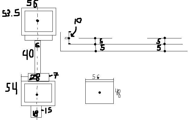

      Ну что ж Олег, если не нашел, то вот размеры этой антенны нашел у себя в архивах. Там вроде все . Ей может тему отдельную выделить? Размеры корпуса 87мм на 207мм, высота бортиков 8,5мм.
      Завтра попробую ее с микротиком....

                      Длина кабеля не имеет значения... НО!!! В виду больших потерь сигнала в кабеле, его длина должна быть максимально короткая! Тут нужен сбалансированный подход и определённые знания, надеюсь почитав соответствующую тему, Вы получите какие то ответы...

                        Кто то еще делал такую ? Как она по сравнению с биквадратом по КУ ? Она то по сути - половина от "1/2 Половинки ФА-20" (http://www.lan23.ru/wifi/FA20div2/fa20div2var2.html), а что на практике ???
                        Года два назад знакомый брал несколько штук у ребят с all7.ru по 500 руб. Достались они мне. Сделаны были из жести для банок сгущенки. Гораздо лучше чем биквадрат работали. Конструкция очень легко повторяется. Я из оцинковки нарезал их достаточно. Щас немного осталось в работе. Дап1150 в чердаке, кабель 3м и антенка закрыта пластиковой бутылкой. но... все это имело смысл пока не было тп-линк 5210.

                          тема еще актуальна?
                          сделал такую антенну только подключил через 8 м 50 ом кабель,кароче модем дома антенна на улице .
                          Почему-то мой смартфон его видит на 50 м.
                          В чем проблема?

                            Потому что, прочитать надо об диаграмме направленности. В викепедии есть, проверял.

                              да ё моё прямая видимость живу в частном доме до конца забора одно деление и то не стабильный сигнал.
                              вытащил в окно поставил на подоконник и начал отходить от неё. так думаю ясно. на пути чисто.
