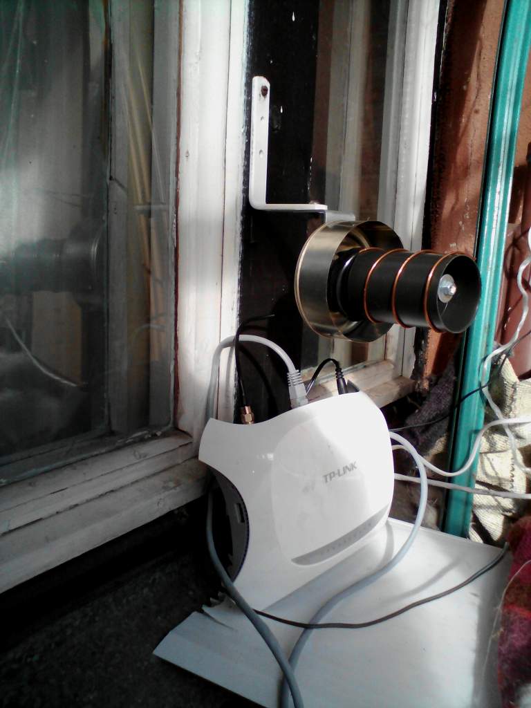

Сообщение от Quinta Посмотреть сообщениеСпираль можно соединить с малым диском? Входной импеданс можно согласовать треугольником?
Сообщение от Quinta Посмотреть сообщениеВ какой полосе частот будет такое усиление и импеданс интересно, у нас же тут сразу 2 частотно зависимых элемента, директор и бортики.
Сообщение от jomy Посмотреть сообщение,,, да, интересно, стоит попробовать ... !!!!
Похоже усиление будет расти так же как если бы вместо дисков навивали спираль. В принципе логично, физику не обманешь. Но шайбы на шпильке будут прочнее чем спираль на тонких распорках.
Извлек с балкона метр М6 шпильки-провисает под собственным весом. Еще правда 8мм алюминиевая трубка есть, если ее нарезать на проставки и использовать короткий хеликс как вибратор может и "взлетит".Последний раз редактировалось Quinta; 02.10.2015, 00:35.
Господа знающие, подскажите пожалуйста, что за антенны используются на данном рисунке и где можно о них почитать? Антенны расчитаны на 2,4ГГц, ширина луча по заявлению производителя составляет 76 градусов! Исходя из гугления и расчетов, спиральные антенны такого диапазона имеют бОльшую длину, количество витков и расстояние между ними, а также мЕньшую ширину луча. Спасибо заранее
