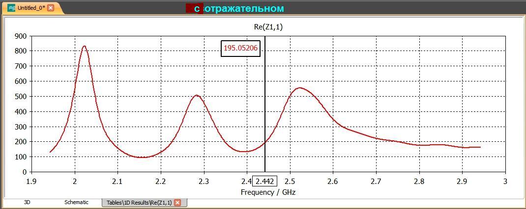

      #17
      2 график
      Первый график похож на правду.

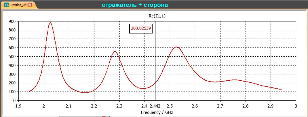

        #18
          #19
          Надо смотреть Im(Re).
            #20
            Need to watch Im(Re).

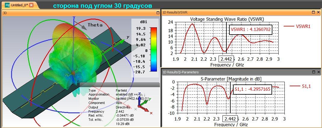

              #21
              Немного сузится ДН в горизонтальной плоскости. Если это не критично, не пилите.
              Ясно, спасибо.

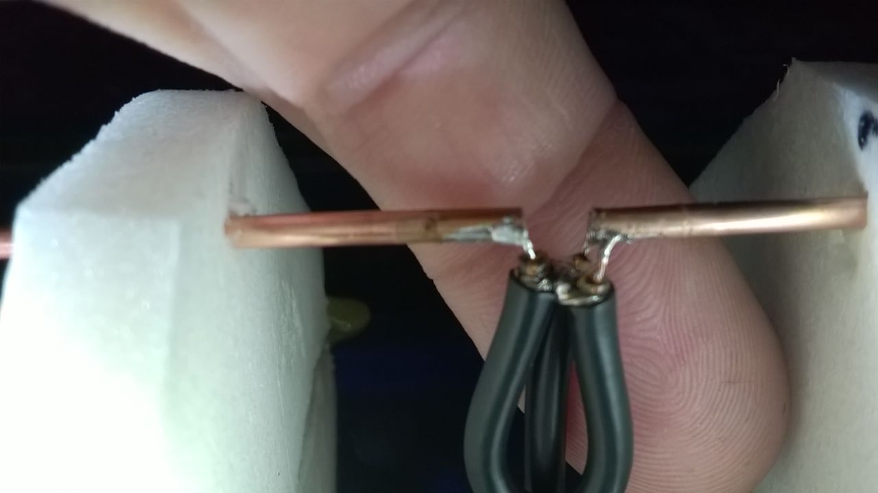

                #22

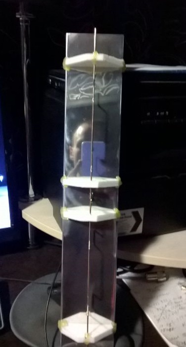

                Всё, собрал) Нажмите на изображение для увеличения.
                Та как это моя первая антенна, я выбрал неудачное крепление проволок, переделаю как найду что нибудь подходящее.
                Ещё заметил касяк, отрезал проволоку идеально в размер и после того как всё согнул, проволока увеличилась в длину, из за того что на сгибах вытягивается.

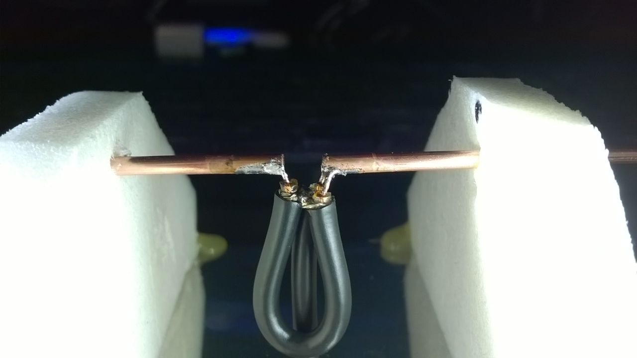

                      #25

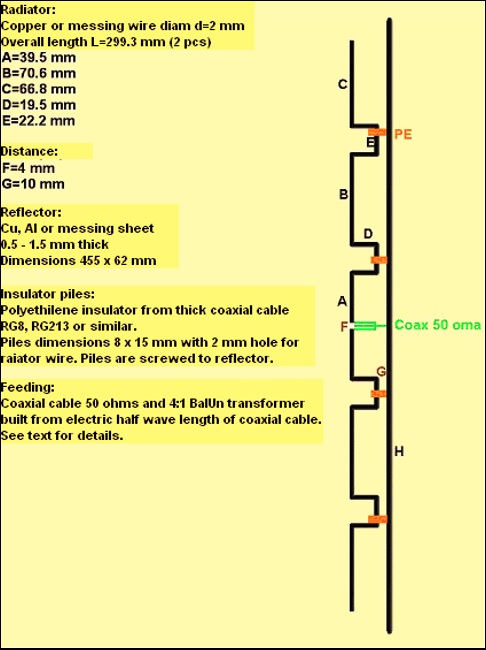

                      Снимите размеры штангелем( и выложите сюда эскиз ), посмотрим, что симулятор скажет.
                        #26
                        Делал по этим размерам, но только рефлектор не 62мм, а 80мм, делал его из алюминиевой шины(АД0) толщиной 6мм, края у неё скруглены, вдоль резать не охото было поэтому оставил 80мм, ну и полернул её пастой гои, провод медный 2мм, провод гнул по осям, полуволновая петля 40.6мм из кабеля 26AWG RG-174/U Нажмите на изображение для увеличения.

                        Вот размеры не по осям, а до поверхностей провода. Нажмите на изображение для увеличения.
                          #27
                          40.6 мм петля по диэлектрику(наполнителю кабеля) или по дл. центральной жилы?
                            #28
                            40.6 от начала экрана кабеля и до его конца, как на картинке Нажмите на изображение для увеличения.

                              #29
                              У меня такая картина (размеры по таблице):
                              Кстати, если сделать решетку из четырех таких антенн, то при расстоянии между антеннами 90 мм, и размере рефлектора 350х455, можно получить 20 дби (теоритически).

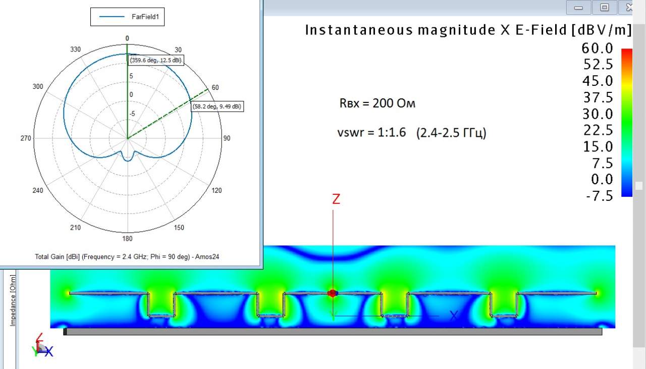

                                #30
                                У меня в FEKO практически те же результаты. ALEX, прикладываю скрин, на котором видно распределение напряжённости электрического поля вдоль проводов.
                                Опорные изоляторы нужно ставить в минимумах поля, т.е. в нижних точках свёрток. Влияние на характеристики антенны будет минимальным и к качеству диэлектрика опор требования минимальные.
