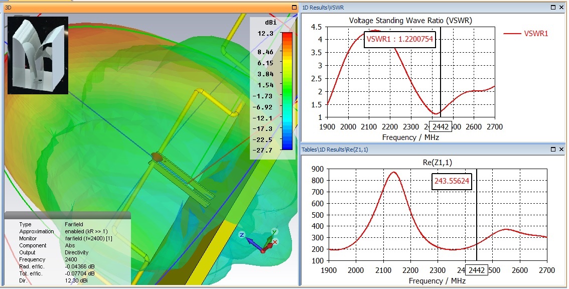

    Хорошо бы ее еще короткозамкнутой сделать.
    Во! На скорую руку (правда не уверен что косяка где-нибудь нет ):
    Если еще немного похимичить, то можно и полоском согласовать ее на 50 Ом и поставить разъем.

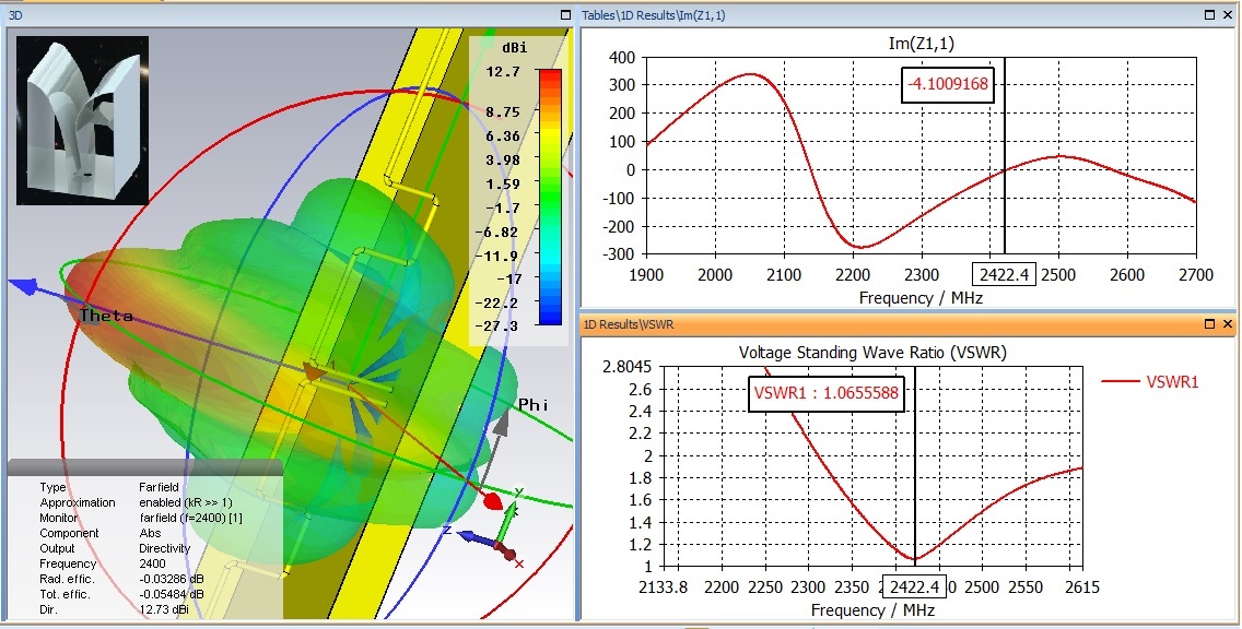

      У меня в FEKO практически те же результаты. ALEX, прикладываю скрин, на котором видно распределение напряжённости электрического поля вдоль проводов.
      Опорные изоляторы нужно ставить в минимумах поля, т.е. в нижних точках свёрток. Влияние на характеристики антенны будет минимальным и к качеству диэлектрика опор требования минимальные.
      Спасибо большое, переделаю крепление, по своему незнанию, думал что можно где угодно зафиксировать проволочки.

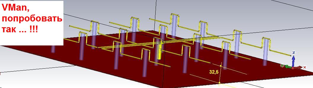

        #33

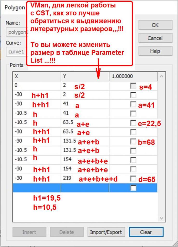

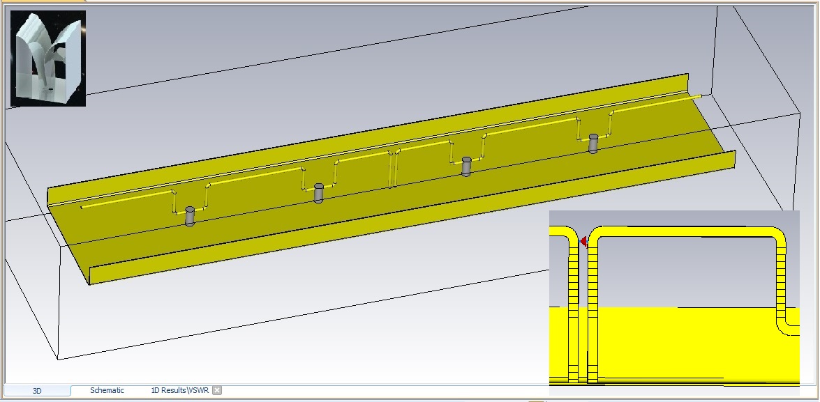

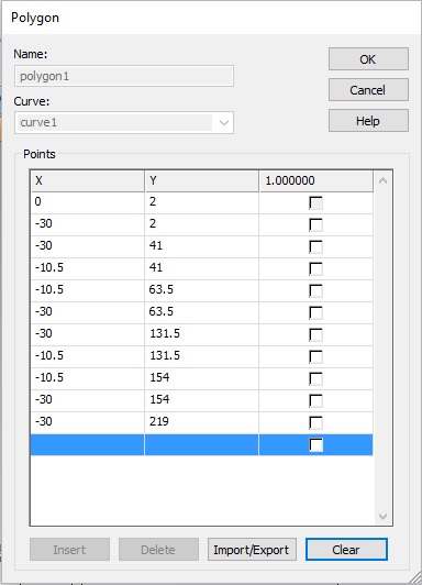

        У меня такая картина (размеры по таблице):
        [ATTACH=CONFIG]23844[/ATTACH]
        Кстати, если сделать решетку из четырех таких антенн, то при расстоянии между антеннами 90 мм, и размере рефлектора 350х455, можно получить 20 дби (теоритически).

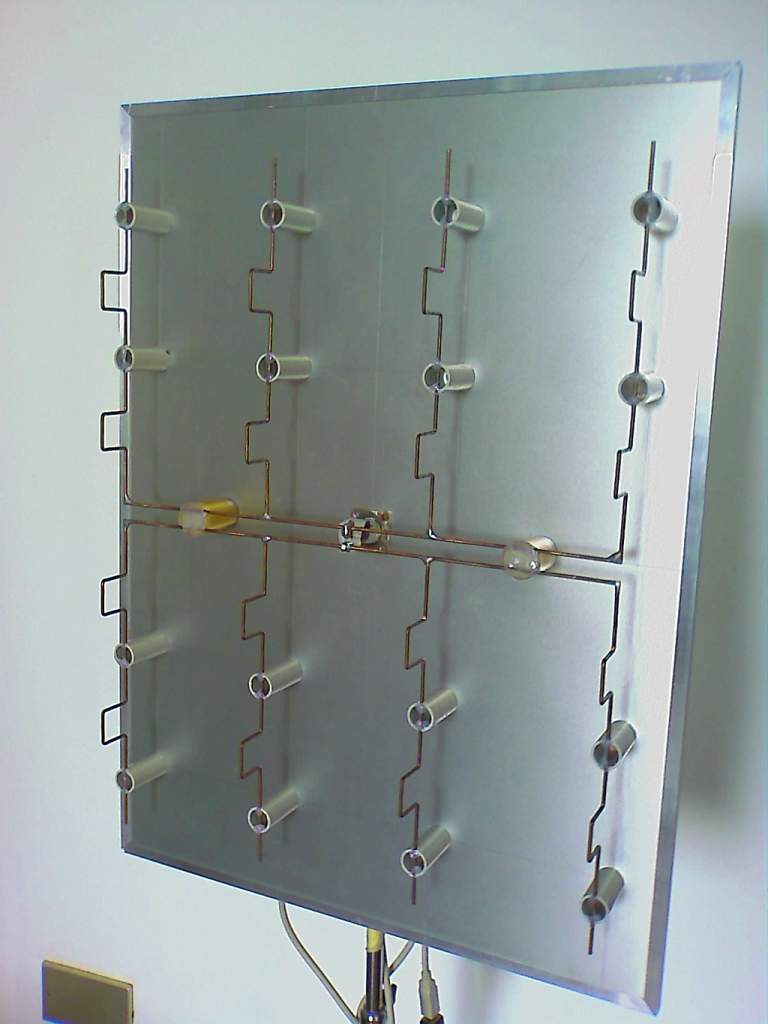

        Такая попалась, Нажмите на изображение для увеличения.
ID:	223167 http://www.qsl.net/yu1aw/ANT_VHF/Amo...vAmosArray.pdf

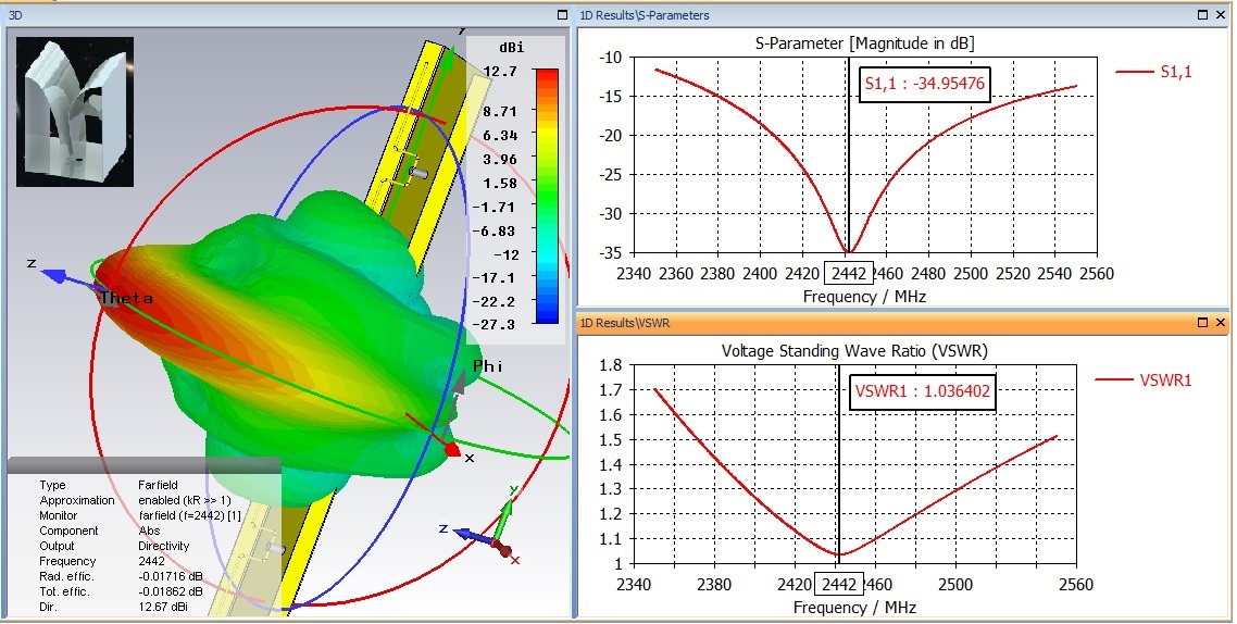

          #34
          Думаю такой вариант вполне достойный. Защита от статики, рефлектор 91х455 из оцинковки 0,5 мм, отбортовки 15 мм.
          Причем, я бы подключил через четвертьволновой трансформатор из кабеля 100 Ом.
          Последний раз редактировалось Vodkaman; 12.11.2016, 09:09.
            #35
            Немного уточнений по размерам, рефлектор тот же (91х455 мм, отбортовки 15 мм, толщина 0,5 мм). Размеры проволоки по таблице, диаметр 2 мм.
ID:	223173 Нажмите на изображение для увеличения.
ID:	223170 Нажмите на изображение для увеличения.
            Последний раз редактировалось Vodkaman; 12.11.2016, 16:23.

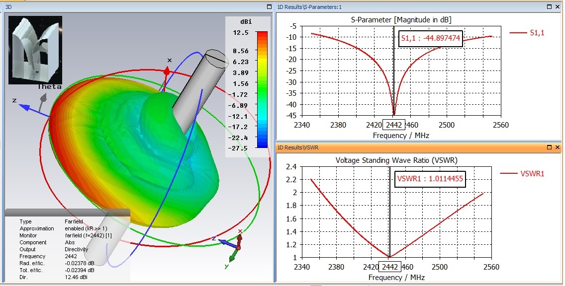

                #37

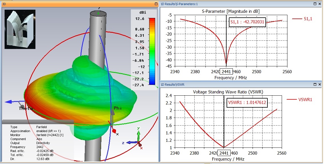

                Что-то меня понесло :

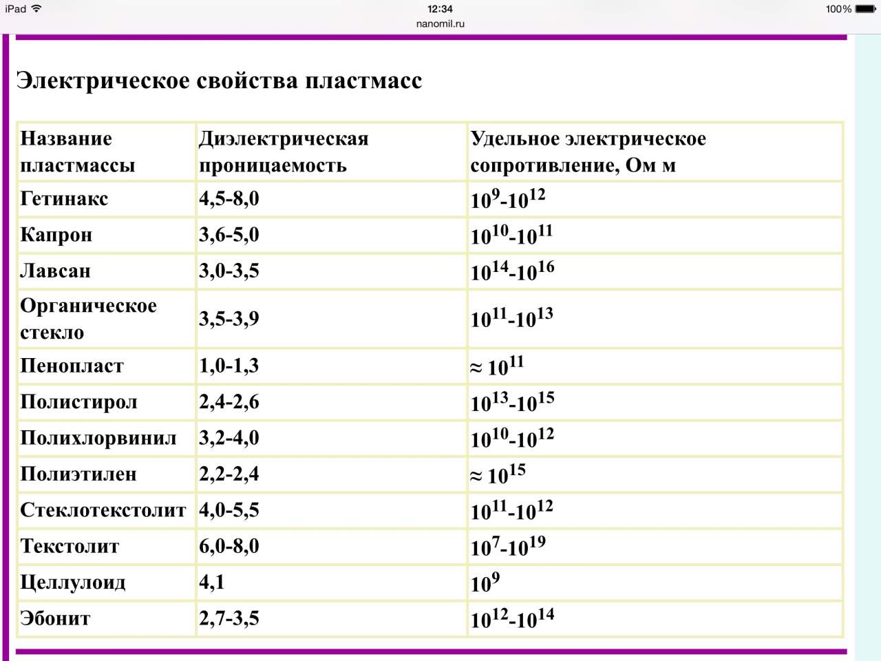

                  какой материал использовать трубку .. ??
                  Последний раз редактировалось jomy; 12.11.2016, 20:32.
                    #39
                    Jomy, правильная решетка в #33. Крепить нужно в нижних точках - #30. Мне решетка никчему, считать ее долго.
                    Моя труба (условно) из АВS, внешний диаметр 42 мм, внутренний 40 мм.
                      #40
                      Dielectric Constant ABS=2,8...3.21....???
                      Последний раз редактировалось jomy; 12.11.2016, 21:19.
                        #41
                        Я считал 2,9.
                          #42
                          Сантехническая труба ПВХ (epsilon 3.6), внешний диаметр 40 мм, толщина стенки 1.8 мм.
                            #43
                            Тогда попробуйте эпсилон = 1,2
                              #44
                              http://www.lan23.ru/forum/attachment...4&d=1417256621
                              Полихлорвинил 3.2-4.0
                                #45
                                Polystyrene,Phenoplast
