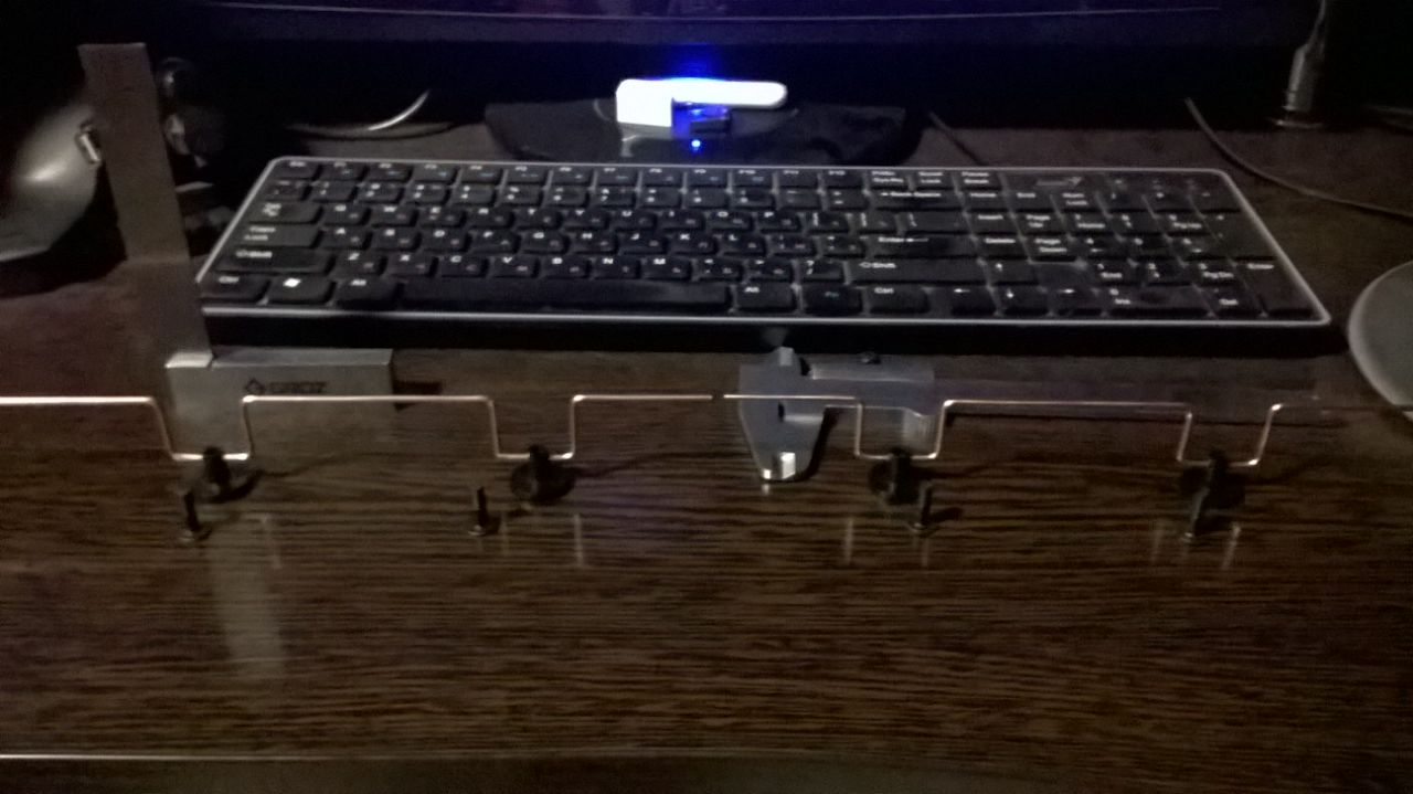

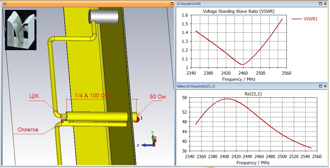

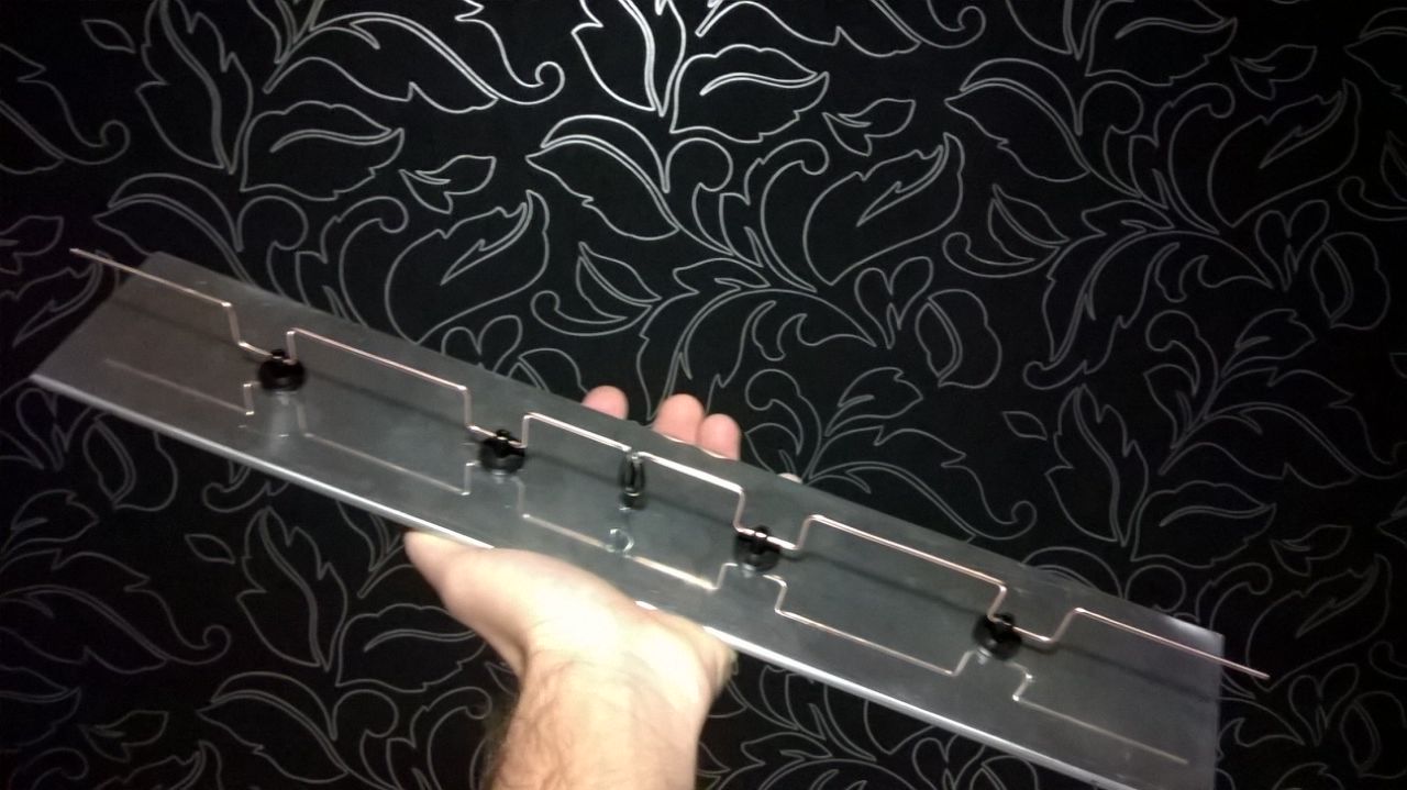

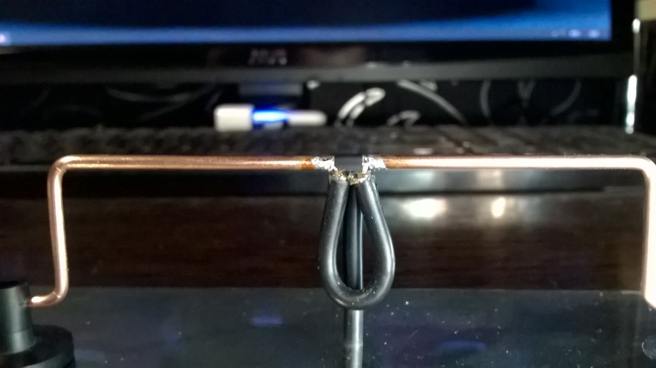

Заподлецо с краем, на старую проволоку дюбеля не надеть, сделал новую, так как при загибании проволока удлиняется, поискал описание этого момента, нашёл: Bend the two radiators. Do not forget to slide on the PE studs before bending. Remember: It is the amount of wire you use that is important, not the final dimensions after bending! по этому на новых проволочках не стал подпиливать их в размер, как старые, у старых с каждого края проволока была уже рефлектора на 4.2мм, на новых заподлецо, то есть суммарно общая длинна увеличилась на 8.4мм.
Сообщение от A L E X Посмотреть сообщениеЗаподлецо с краем, на старую проволоку дюбеля не надеть, сделал новую, так как при загибании проволока удлиняется, поискал описание этого момента, нашёл: Bend the two radiators. Do not forget to slide on the PE studs before bending. Remember: It is the amount of wire you use that is important, not the final dimensions after bending! по этому на новых проволочках не стал подпиливать их в размер, как старые, у старых с каждого края проволока была уже рефлектора на 4.2мм, на новых заподлецо, то есть суммарно общая длинна увеличилась на 8.4мм.
Но сейчас что судить, ждем результатов испытаний.

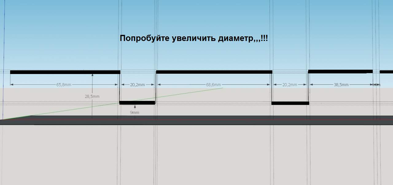

Сообщение от Vodkaman Посмотреть сообщениеСпорное утверждение (я про то, что общая длина важнее размеров), в симуляторе каждый размер влияет на характеристики, особенно минимальное расстояние до рефлектора.
