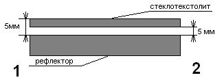

Собрал но не доконца сделал пока на тяп ляп но ловит но не лучше чем Bi-Loop, на одной из точек которую тут ловлю на Билупе показывало аж 40% тут же пока 5%. Завтра зачищать планирую рефлектор и нормально припаивать и как то более лучше соблюсти растояние 5 мм.
еще вопрос если стеклотекстолист 1,5 мм то следует выставлять размер как слева (под номером 1) или все же под 2

один знакомый пытался сделать такую, ошибся с выбором текстолита (тряпочный, 2мм) и теперь его поделка прибита гвоздями к стенке. Я и сам с ней повозился порядочно: расслаивал - неполучилось :), переворачивал медью к экрану, пытался подобрать зазор на действуещем линке, помогли только гвозди и молоток :)))
Если и браться делать ЭТО то в точности повторять весь тех процесс (плоттерная резка наклейки, правильный текстолит, правильное травление) иначе шаг в лево или шаг вправо и вся работа в топку.
