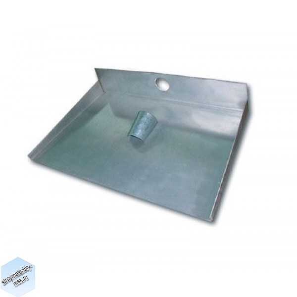

                        Я под рефлектор купил алюминиевую лопату за 350р, толшина 1,5мм, из одной лопаты выйдет несколько рефлекторов, в зависимости от размеров.
