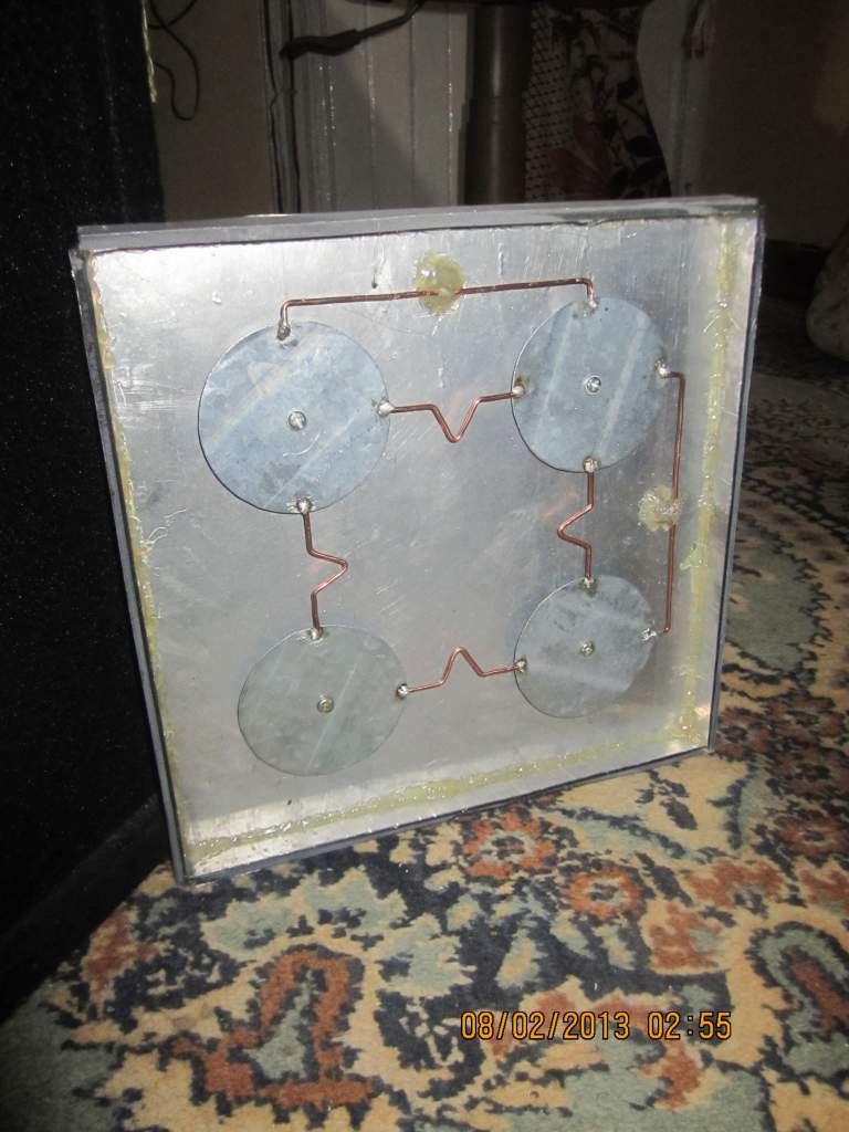

Сообщение от Влад_Полтава Посмотреть сообщениеможно взять болтики М2 или М3, взять медную трубочку чтоб надевалась на болтики, не больше Ф5, отрезаешь кусок трубочки по нужной длинне (рефлектор - патч) и со стороны рефлектора стягуеш! Таким способом можно точно подогнать размеры, а можно на медную проволоку паять!
Насчет результатов нет вариантов протестировать на дальность, пока просто подключил в USB модему TL-WN821N.
Сообщение от Роман1984 Посмотреть сообщениеПросто вы в последних чертежах разместили эти размеры. И именно такой метод запитки. Я вот стянул патч и рефлектор балтом там видно на фото в место Тефлона, это не повлияет на характеристики антенны?
ЧТО расстояние между вами отражатель - патч...???
