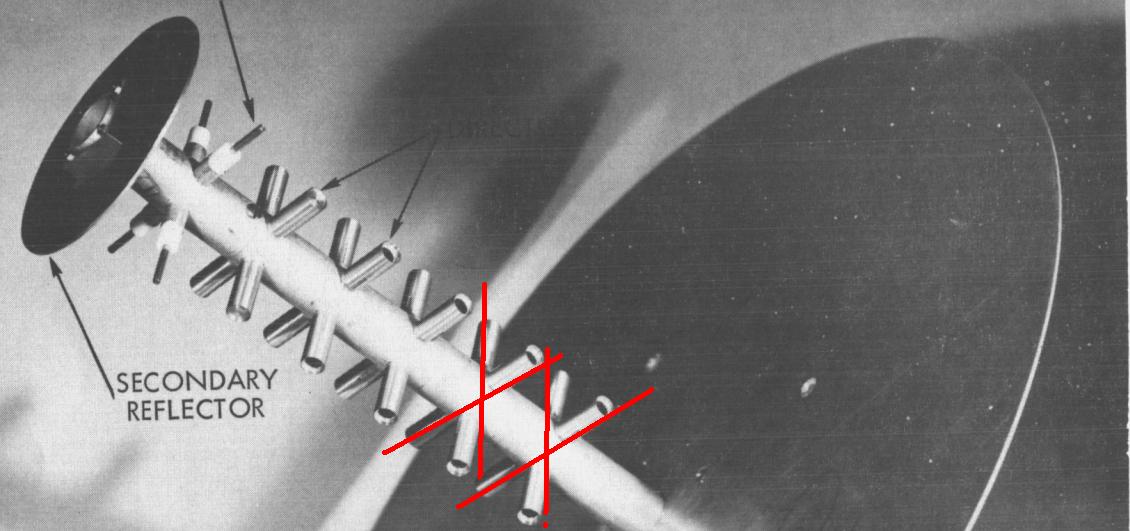

Сообщение от jomy Посмотреть сообщениеТак что ... ??[ATTACH=CONFIG]23601[/ATTACH]
вот так:
только вертикальная (или только горизонтальная) поляризация и максимально короткая двухнаправленная яги в качестве фидера (minimum lenght two-directional Uda-Yagi antenna as feeder)
это должно уменьшить боковые лепестки (side lobes) и добавить 1.5 db

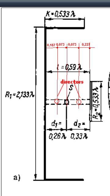

Сообщение от uve Посмотреть сообщениеDevton, сомневаюсь я в необходимости двунаправленной Яги. Скорее всего китайцы вторым директором добивались согласования диполя.
Jomy, на тебя вся надежда )

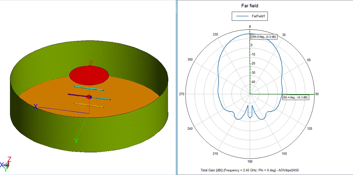

Devton, посмотрел я в симуляторе на идею добавки двух директоров в эту антенну. Геометрия антенны точно по Ротхаммелю.
Добавка этих директоров не увеличило усиление. Немного уменьшилось боковое излучение(под 90 гр. к максимуму) с -14.8 до -16 дБi, но при этом сильно упало значение Re с 50 до 7 Ом и выросла реактивная составляющая(-J).
Увеличивая длину диполя можно поднять Re, но при этом боковое излучение увеличивается.
Получается, нужно либо городить схему согласования с низкоомным вибратором, если так важны эти 1.2 дБ бокового излучения, либо проще отказаться от этой сомнительной затеи.
Сообщение от uve Посмотреть сообщениеDevton, посмотрел я в симуляторе на идею добавки двух директоров в эту антенну. Геометрия антенны точно по Ротхаммелю.
если 15.5 dbi для 26-30 см диаметра, то всё неплохо
что касается импеданса, то, возможно, гнутый диполь (folded dipole) будет идеальным решением?
можно узнать какие размеры вы смоделировали?
интереснее всего - от вибратора до директоров
