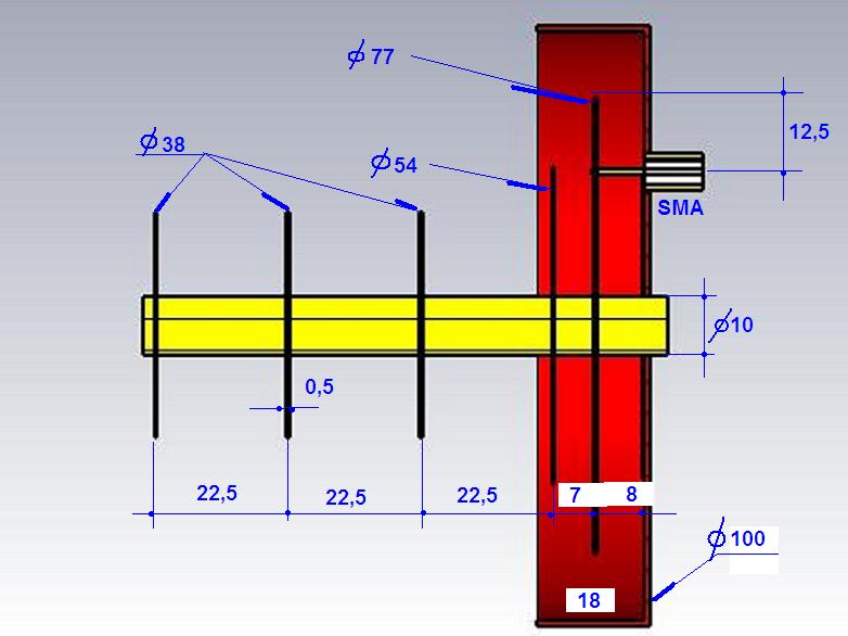

          Вот моделька и картинка:

            Считать надо не выше, а правильно и точно!
            Посчитай для примера. Буду знать в чем косяк. Если не трудно, конечно....
              #21
              ,,, Vman, ваша антенна не работает на нужную частоту вы ...!!!
              Это может быть реальная антенна ...
              Вы же не хотите, чтобы попробовать это ...???
              Последний раз редактировалось jomy; 08.03.2014, 15:14.
                #22
                Спасибо Jomy! Только я не понял, почему частота 2050? Я считал на 2100.
                Какой размер должен быть у рефлектора второй аннтены без бортиков?
                Я не хочу патч, потому что его не поставить в фокус тарелки. Верней можно, но это как-то не айс.

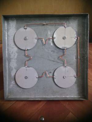

                          Ох и намучался я с ней!))) Фото первой антенны Jomy мимо 2600!!!
                          Последний раз редактировалось baxmud2; 08.03.2014, 19:47.
                            #28
                            Полоса пропускания мала, по краям диапазона совсем плохо! Что нибудь можно сделать? Jomy?
