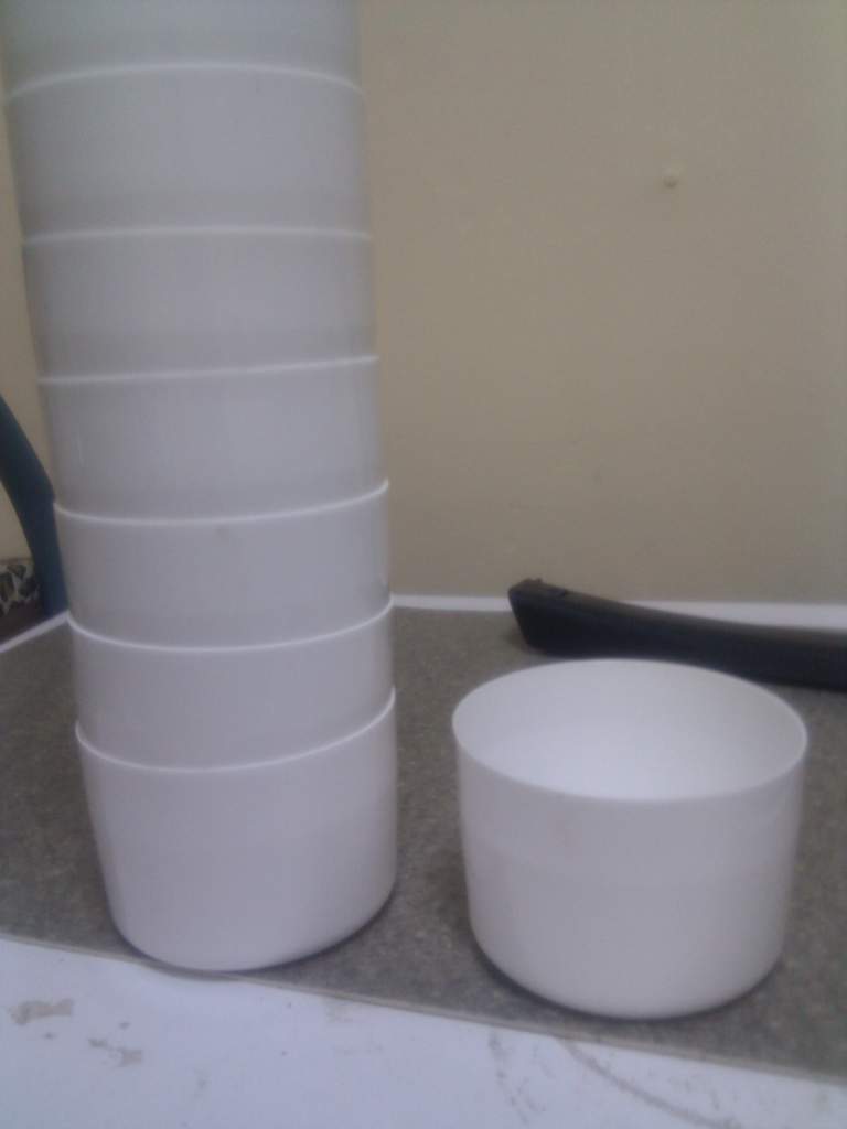

            Размеры лучшее ...
            Jomy, если я помещу антенну в пластиковую банку, мне нужно коректировать размеры? Если да, то насколько?
              #66
              Смотря в какую банку!! Ето тебе никто не скажет, разный пластик имеет разную диэлектрическую проницаемость, сунь в микроволновку если не греется, то пойдет, но что бы близко к патчам небыло!!! Минимум 40 мм!!!

                Лучший (проверенный) корпус для облучателя пиво Голд 1,5 литра!!!))):drinks:
                  Ну это перебор конечно... От ребра патча достаточно от 10 мм, от плоскости от 15 мм. Это если что то типа полиэтилена толщиной до 1 мм... Если пластик более толстый, то чуток больше надо зазор, или корректировку патчей.

                      Полистирол быстро разлагается на солнце.
                        #71
                        Это лучший...
                        Нет Jomy, при минусовой температуре он становиться хрупким, сделал из контейнера, пластик похожий красил весь вечер, при установке уронил, было минус 10, и пипец котенку, а этот (от пива Голд) ломал специально, неломается!!!
                          Ну его можно покрасить! Купите в автокрасках грунт для пластика аэрозольный и белую краску. Краску в 2-3 слоя и тогда простоит долго (относительно). А потом ещё пару йогуртов слопать!
                            #73
                            А стаканчик от пива Голд ненадо красить, и по диаметру подходит! 98 мм!! И полтора литра пива в придачу!!! И на морозе не ломается, эластичный! Воть!!!
                              Ну я пиво не пью, потому не пробовал!:drinks:Предпочитаю виски и коньяк, а к ним стаканы не дают...
                              Былоб не плохо проверить эти стаканы не только в микроволновке...
                              Да, забыл, когда будите на герметик клеить стаканчик, смотрите чтоб герметик был обязательно "нейтральный", а иначе трындец антенне и всем пайкам.

                                Я полгода искал корпус под Бестер, перепробовал больше чем Панченко, засовывал в микроволновку и на мороз, заказывал на завод (такую цену загнули что чуть заикой неостался) а этот стаканчик меня спас (мою мечту о своей конторе), поскольку понимаю что без обертки конфетку не продать, я его сувал и в микроволноку, и ломал, теперя мне продавцы в магазине собирают (пока бесплатно)!!!)))
                                По три штуки надевал на облучатель, по тестам на скорость невлияло!!!
