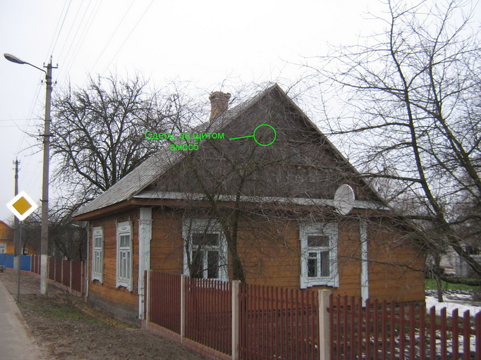

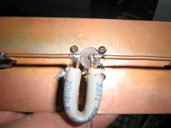

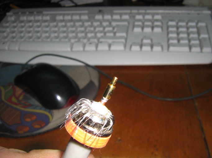

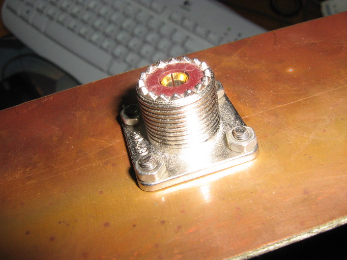

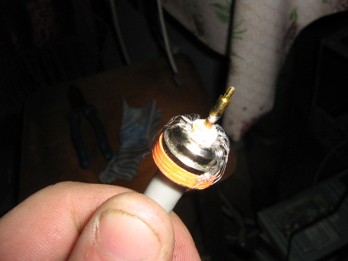

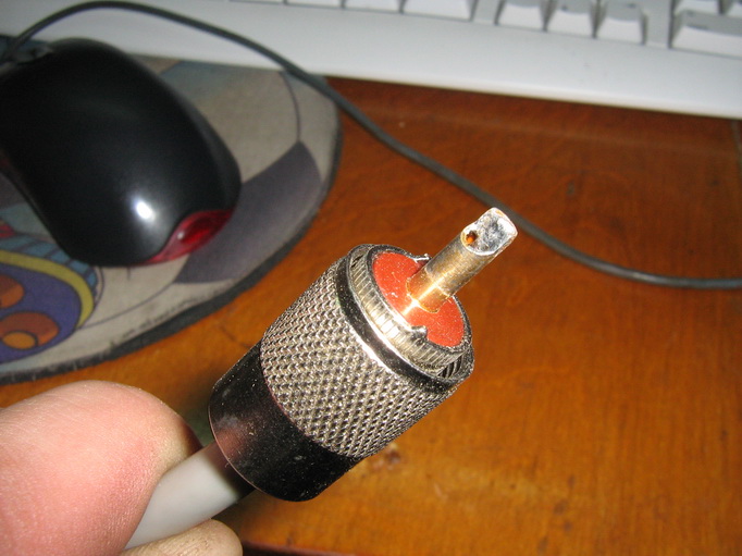

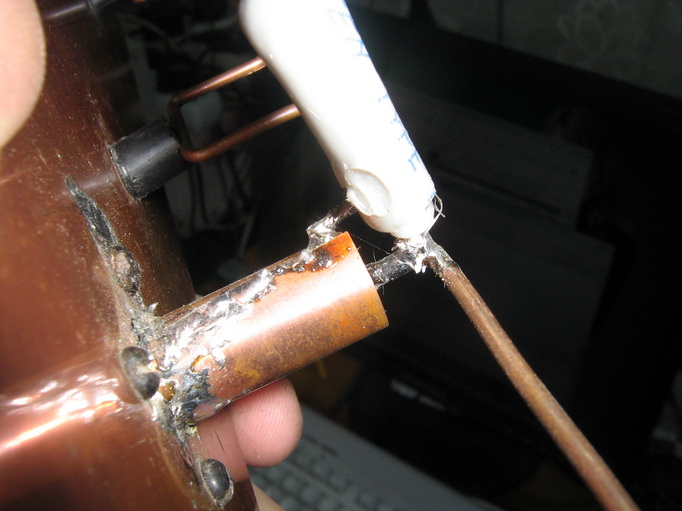

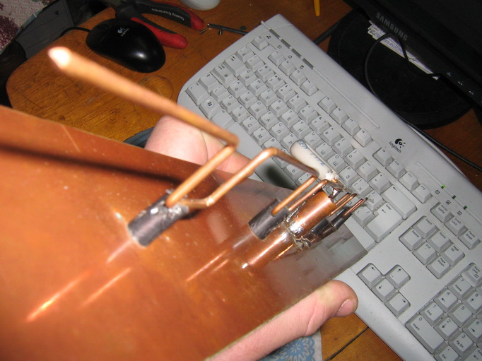

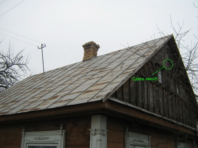

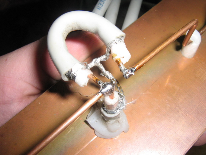

          Хочу выложить фотки своих АМОС5.

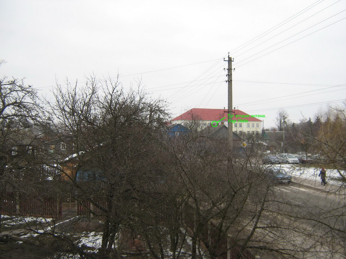

          Растояние около 200м, но сигнала хорошего я так и не добился, в чем может быть проблема ? Может кто увидит косяки ?
          С двух сторон стоят МТ 2.9.27
          На одном Planet WL-8310 на втором D-Link 520.
          На второй стороне за окном (стеклопакет ПВХ) стоит антенна YAGI 19dbi заводская (польша)
          при этом уровень сигнала на базе -68 и на станции -72, что делать ?
            #65
            Сообщение от npokypop Посмотреть сообщение
            Вы используете разъемчик неподходящий для данного диаппазона частот, на сколько мне не изменяет память PL ки используются на частотах до 100мгц и у них ненормированое волновое сопротивление... отсюда большое затухание на нем, далее трансформатор на отрезке кабеля выполнен "похабно" :mda: и еще его нужно было пересчитать с учетом коэфициента укороения кабеля, в описаниях амоса везде используется коаксиал 50ом и с полиэтиленовым диэлектриком у него коэфициент укорочения 0,66 у вас используется вспененый диэлектрик коэф. примерно 0,80-0,9 (см характеристики кабеля)
              #66

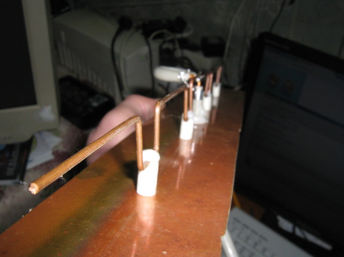

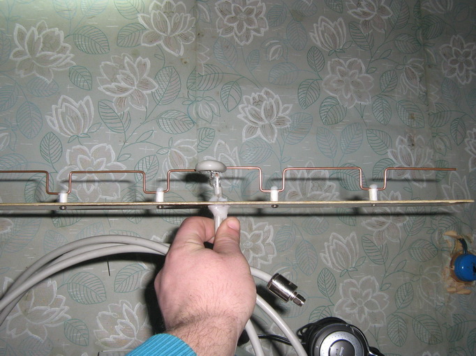

              Может разъемы не подходящие, но для этого я собрал еще одну такую антенку без такого разъёма, вот что получилось:
              В итоге результат ничем не лучше,может даже хуже (((
                #67
                Сообщение от rv9c Посмотреть сообщение
                трансформатор на отрезке кабеля выполнен "похабно" и еще его нужно было пересчитать с учетом коэфициента укороения кабеля,
                Скорее всего в этом дело.
                  #68

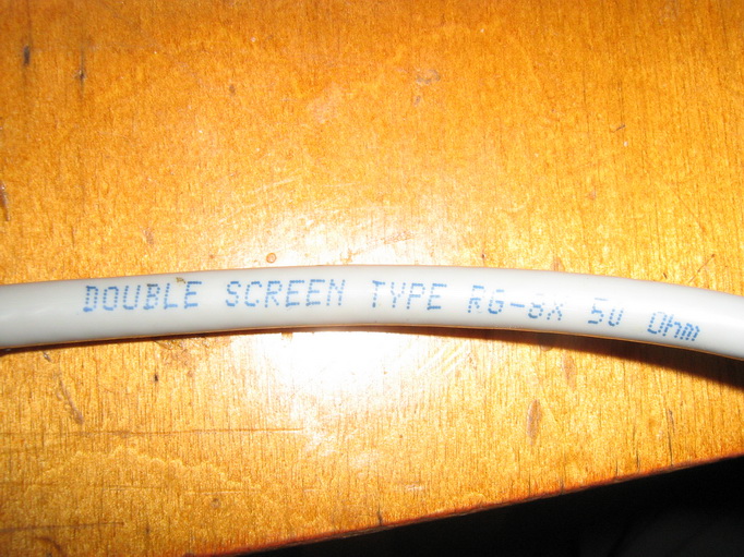

                  Из какого кабеля лучше делать петлю ?
                    #69
                    вот так http://www.lan23.ru/forum/showthread.php?t=1007 а далее http://www.zero13wireless.net/foro/s...ead.php?t=3914 - медь (латунь) и воздушный диэлектрик.
                      #70
                      На фотках похоже всё сделано на RG-6-75.
                        #71
                        Кабель точно RG-8X
                          #72
                          У людей и с багуном из кабеля все норм получалось, неужели такая большая разница ?
                          Провел небольшой эксперемент, что бы выявить работает ли мой амос.
                          Вместо амоса5 прикрутил обычную (стандартную от pci карты) антенку, на микротике уровень сигнала упал с -68 до -81, думаю можна сделать вывод что АМОС работает и выдвет свои 10-12dbi

                            #73
                            Сделайте балун хотябы из rg58 (попустит) для него длина укзанна в размерах.И удалив внешнюю изоляцию можете его легко выгнуть в нужую форму ,предваврительно обмотав по всей длине (вместо оболчки )тонкой медной проволокой.

                              #74
                              Я вообще не настаиваю, но считаю, что вырезая ножницами медяшку и используя воздух как изолятор, а не коаксиал (с неизвестными ОТХ для 2,4ГГц) можнонормально сделать согласование.

                                Как мы видим, амос вполне рабочая. На второй стороне открывали окно (стеклопакет) но результат остался прежним, подозрение падает на крышу дома, на чердаке которого расположена антена амос5. Она из жести.
