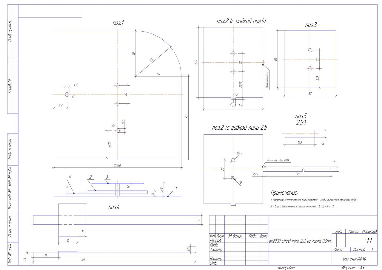

    добрый день . я так понимаю что цилиндр запитки диаметром 4.4 не соприкасается с рефлектором.зазор 1 мм. как крепится болтом или лучше пайкой.если болтом то саморезом коротким или резьбу накрутить//
    второй цилиндр который диам 12 мм в оригинале у uve это болт м4 или м5 вроде с гайками у рефлектора и патча.можно так// или это нарушит ДАННУЮ конструкцию.// кстати какой разьем был у uve
      это имел ввиду
        Это две разные антенны, одной конструктивной схемы. Из них нельзя сделать одну, чтобы было Вам удобно. Вы выберите и делайте сторого по размерам. Заранее повторюсь, в моей конструкции крышка обязательна, и именно такая. Полосок паяется к цилиндру запитки. Разем в конструкции Uve любой, при условии что диаметр пина будет сохранен.
          да . я понимаю что антенны разные рисунок показал чтоб было понятнее. делать буду ваш вариант . (vodkaman) / и все таки нижняя часть цилиндра запитки не соединяется с рефлектором (вопрос) там зазор 1 мм (вопрос. знак вопроса не печатается) .у вас второй цилиндр 12мм диаметром это трубка( вопрос) сквозь нее болт . и этот второй не паяется к рефлектору и патчу а держится болтом . так (вопрос). крышку нашел . рувелин туко артикул 67054 это без гермовводов у нас стоит 2.5 доллара примерно. спасибо
            Вообщем, можно было и без знаков вопроса :derisive: Ответы на все утвердительные: цилиндр не паяется к рефлектору, зазор 1 мм, проволока запитки паяется к цилиндру запитки, стойка Ф12 мм не паяется к рефлектору и патчу, стягивается болтом, для центровки я использовал изоленту.
              добрый день.еще вопросик. втулка диаметром 4.4 мм . вы что использовали уже голову сломал не могу придумать из чего сделать с такой точностью .как я понимаю гильза для опрессовки проводов диам 5 мм не подойдет//
                Можно обточить в дрели, или скрутить из жести на сверле, и пропаять.

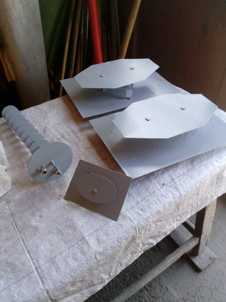

                  Померял я и эту антенну, получилось очень не плохо(без подстройки), можно даже сказать отлично!!! Зря Игорь из за транса переживал.
                        Надеюсь, фотки с монитора сделал?
                          Нет, не сделал, рук не хватило.
                          1900-1,3
                          1925-1,2
                          1950-1,3
                          2050-1,5
                          2125-1,2
                          2150-1,5
                          2200-2
                          Если и ошибся то на ноль один.
