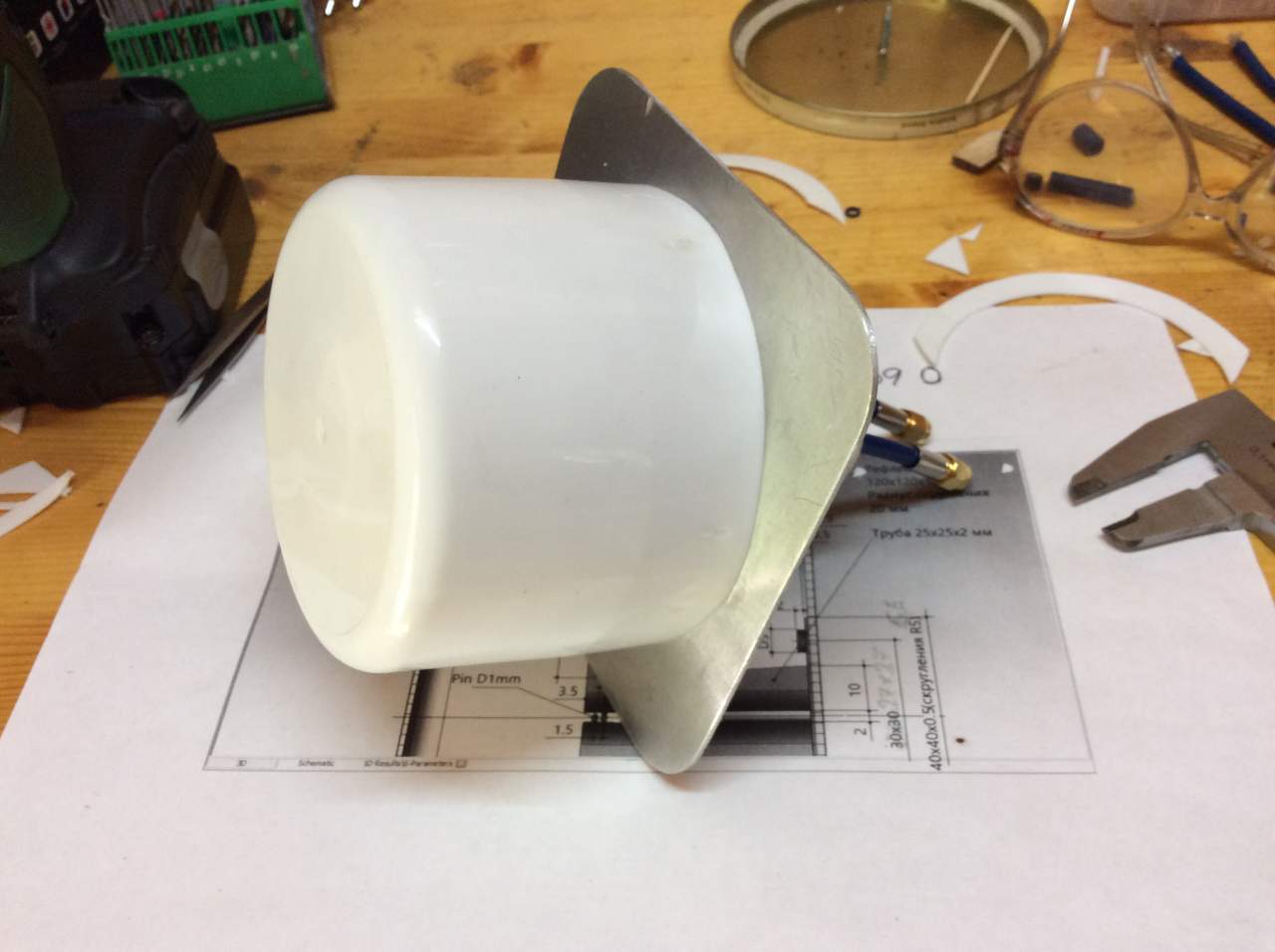

                            Одел колпак. Приварил маленькие кронштейны из белого пластика, с закрепил шурупчиками. Держится крепко. Кроверил КСВ, все хорошо. Как же здорово с прибором:yahoo:
                              [ATTACH=CONFIG]28497[/ATTACH]
                              Vman, ты же и из жестянки то же делал подобную конструкцию, так поделись, что проще, оцинковку резать или трубу пилить?
                                Поделился уже ( #267), резать и обрабатывать одинаково, но собирать и выставлять зазоры на толстой легче.
