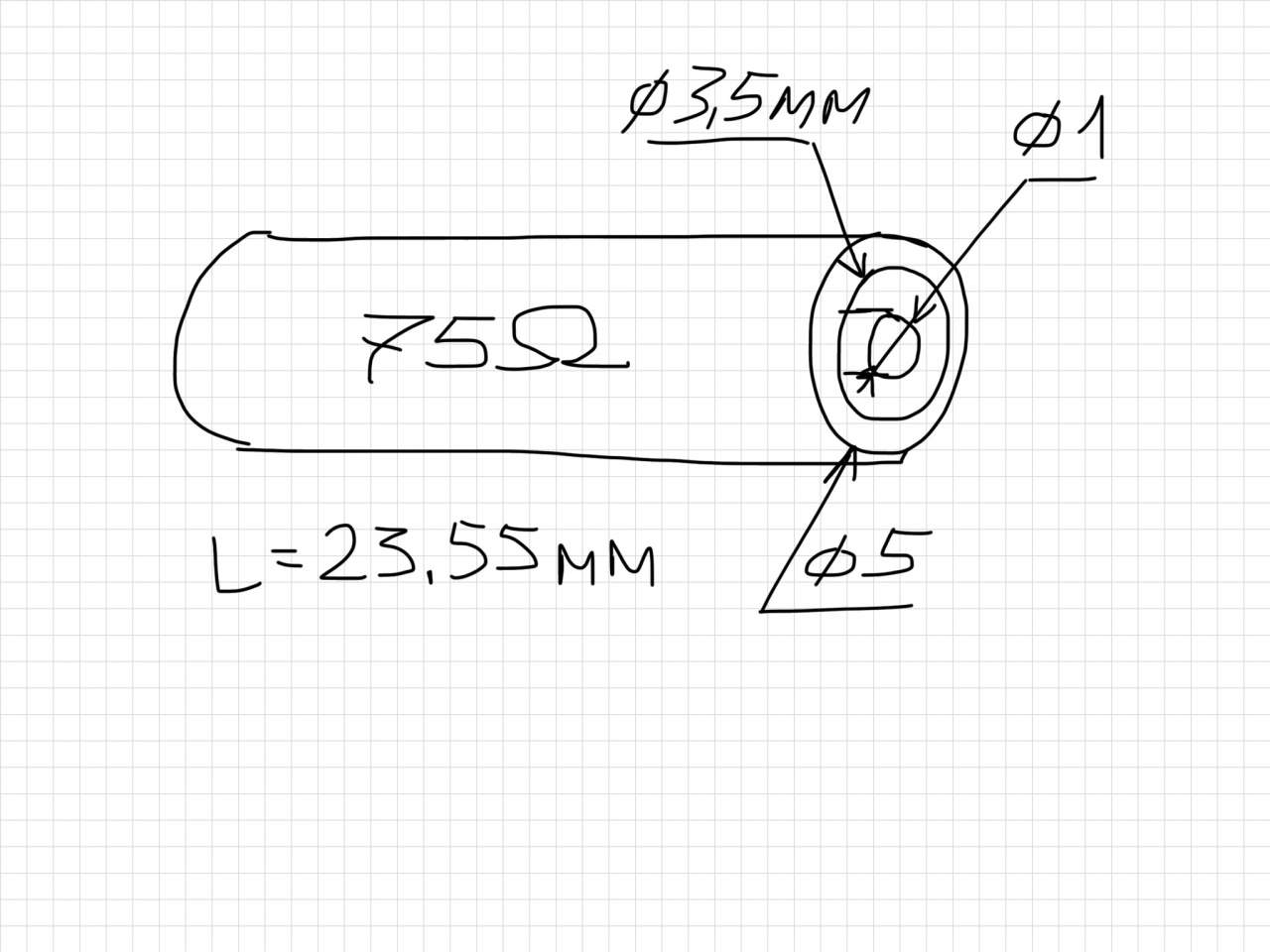

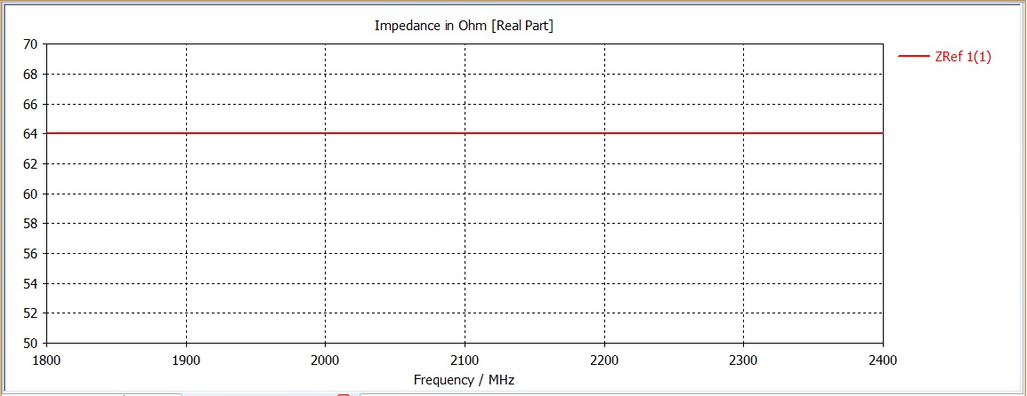

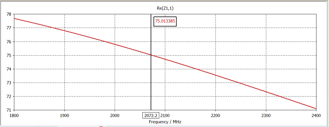

      Это кабель. Почему разные показатели ZRef и Re?

          #94
          У меня без Teflon, воздух. Так можно?
            #95

              Jomy, это Teflon:
                #97
                Jomy, по схеме с воздухом: ZRef - 74,7 Ohm, Z1,1 - 64,7 at 2100 Mhz !?

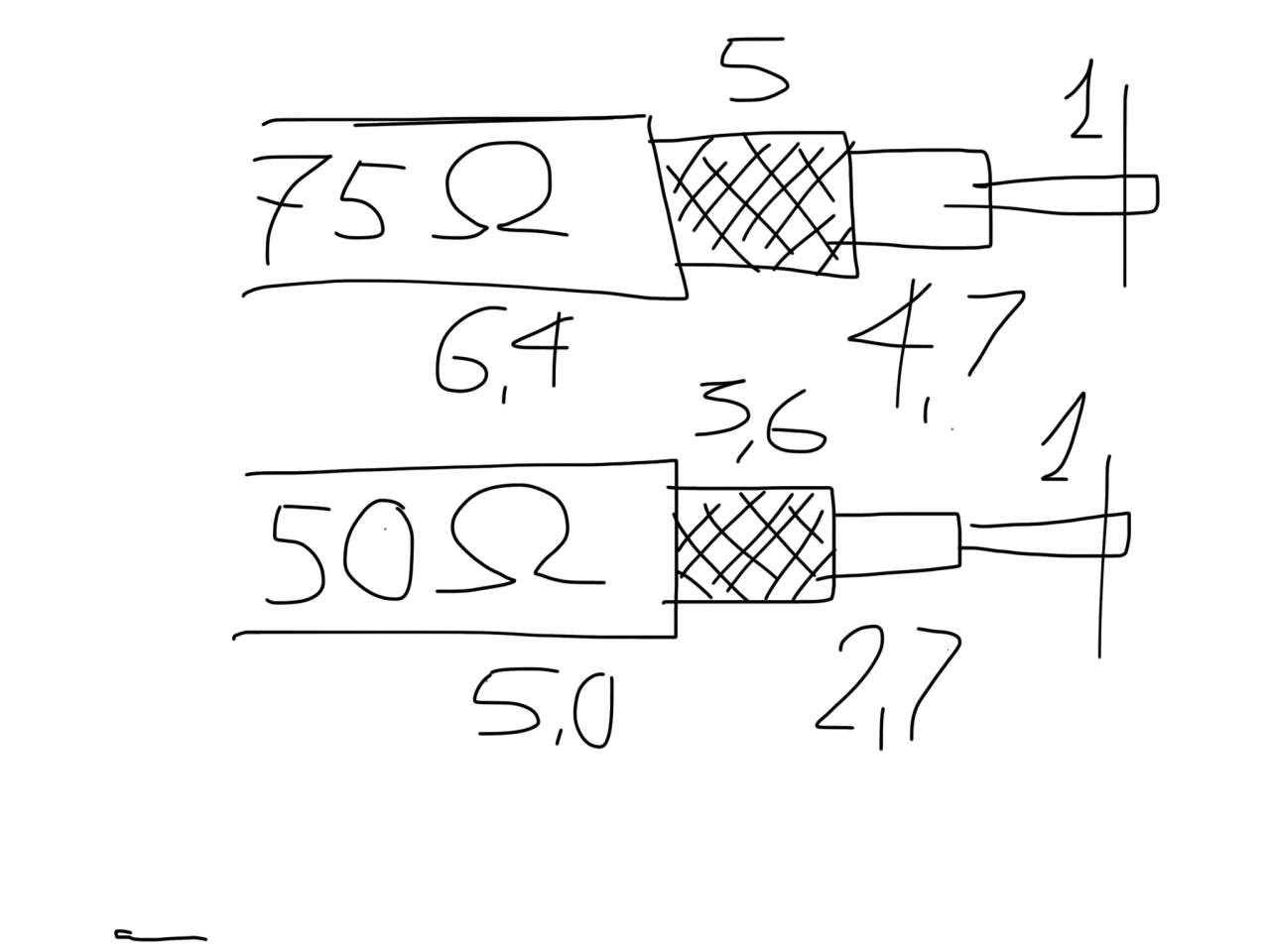

                      Я ничего не понимаю,,,,,, "играть" с 75 Ом, 50 Ом, не,,!!
                        да, 75 Ом
                          Вот реальные кабели:
                          Так я и не понял, какому калькулятору верить! Единственное, что могу сказать, что здесь на форуме, я не видел ни одной модели с куском кабеля, и у всех свои "пропорции" условного отношения диаметров, которые якобы соответствуют какому-то разъему. Практического опыта, я так понял, тоже не густо...
                          Вывод: Можно взять любую антенну, и посчитать ее так, что она будет либо полным говном, либо просто идеалом "от производителя"!!!
                          Совет: Повторяйте, только те антенны, которые спроектировали и испытали НЕ ПРОИЗВОДИТЕЛИ!

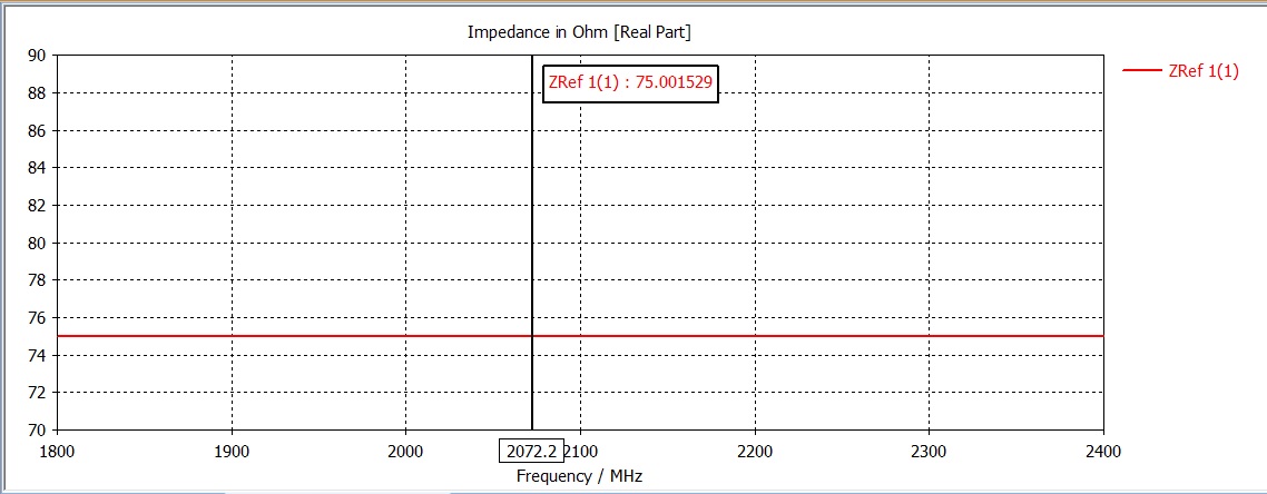

                            В возне с кабелем, пришел к следующему результату: Чтобы размеры реального кабеля соответствовали заявленным характеристикам в модели, диэлектрик должен иметь диэлектрическую проницаемость (Epsilon)= 1.53. При этом импеданс будет более-менее соответствовать реальному, при определенном соотношении длины куска кабеля к длине волны . В моем случае - 0,011. Возможно есть какие-то формулы, по которым это соотношение можно расчитать.
