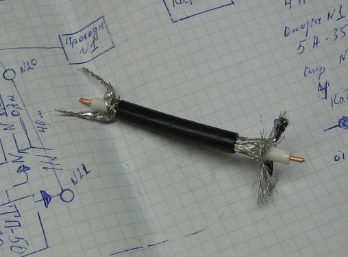

              вообщем я тут от безвыходности начал пипетки крошить.
              вочо получилось. впринципе для гр-58 волне прокатит, да и на гр6у тож, вот на белден кажись обломоф
              идея:
              подогрел феном, сдернул железягу.
              зажал в тисы, сдернул вторую железягу с первой черной железяги,
              зажал ее в тисы . рогрыз дуло под нужный диаметр под резьбу (м4 или м5) ,
              навинтил резьбу.
              забил железягу назад.
              нашел одходящюю термоусадку и клей, по надобности расверлил центральный членик под диаметр центральной жилы.
              пр заделке, фольга и часть волос во внутрь остальное снаружи, наклей и сверху термоусадкой.
              пока както вот так.
              ср ы так для инфы припоказл похоже на сма , и даже пачти падходит, шаг резьбы тока не тот, но на крайняк моно навернуть.

                Делал я подобное: если не трогать, то стоять будет. Частенько шевелить - отвалится...
                PS Интересная накладная на последнем фото :)
                  тот кабель что на фото тоже шевелить нельзя-развалится. а уж на морозе как он интересно осыпается :) но другого на острове нет
                  так что ту они другдруга стоят. надеюсь суперклей к термоусадке липнет
                    не очень, термоусадка от суперклея трескается
                    Дима
                      ясно, пасибо! учтем.
                      в будущем бду термоклей подматывать под термоусадку тады,
                      ее феном греешь она оседает и клей плавится прилипает.

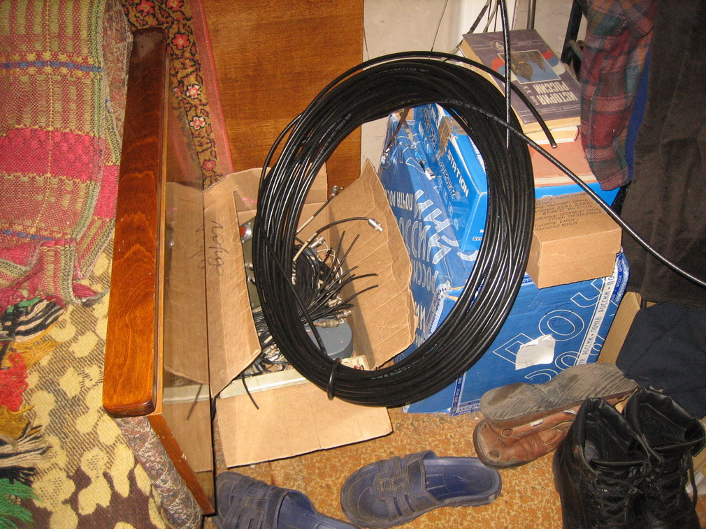

                        от чем сегодня удалось разжиться с РРЛ
                        грубоват канечно но...
                        фольга ппц какая толстая, как пищевая жесть от сгущенки.
                        жила тоже не слабенькая. незнаю как я сие в сма-рп втындыривать буду.
                        кто че думает по сему шедевру? куда лучше применить его? напигтейлы наверное не стоит?

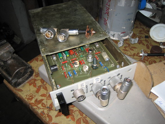

                          а вот N-TYPE по советски.
                          на фото с пигтейликом термоусадка сидит поверх намазанного термоклея, помойму здоровски получается

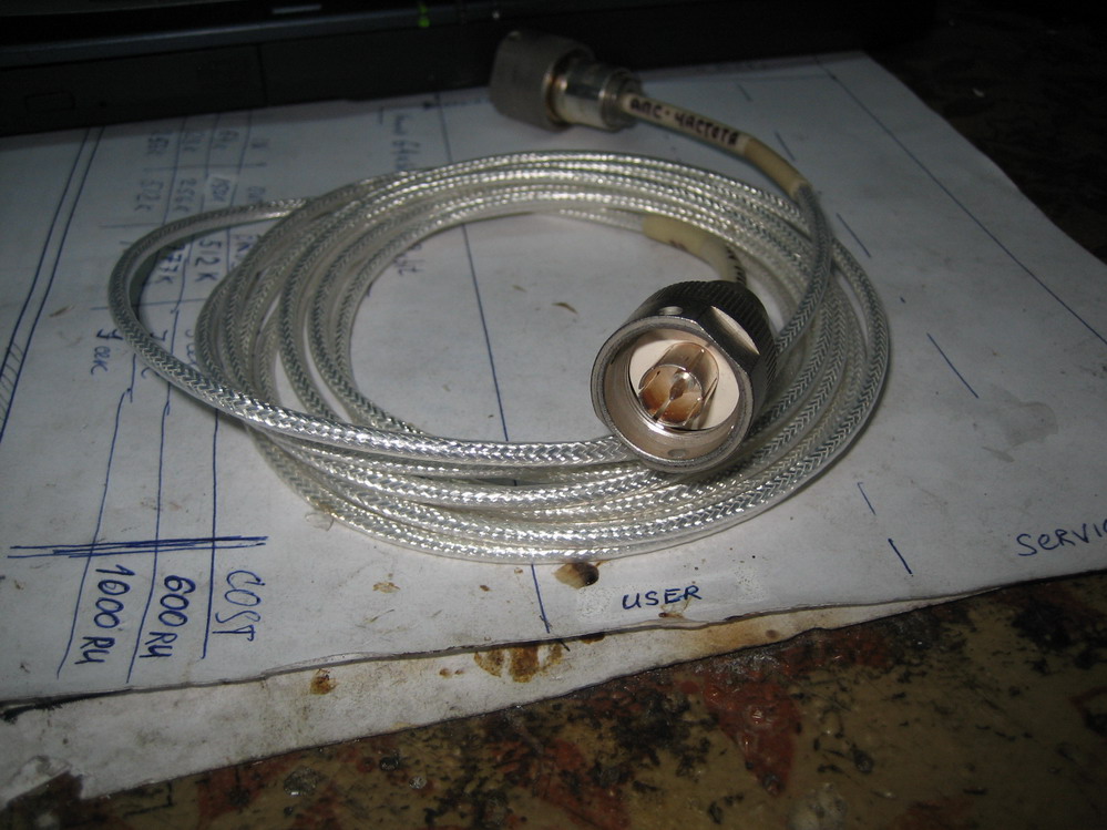

                            недавно разжился еще кабелем с разьемами.
                            с удивлением обнаружил совместимость с N-TYPE, посеребреный.
                            а те разьемы что постом выше похоже вообще на увч рассчитаны.
                            вот думаю раз в ирк такая задница с нормальными разъемами может хоть на эти перейти.
                            посеребреный кабель я всегда его счиал 75ом а тут с удивлением обнаружил на нем разьемы 50ом ные. сомневаюсь что на заводе пошутили так с разьемами
                            кабель из поста 491 меня расстроил своей аллюминиевой обмедненной жилой, тоесть если надо ее подпилить, то хрен припаяешь уже. а без подпиливания в сма разьем не затрамбовать

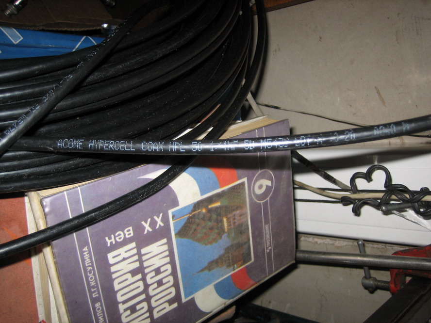

                              Опознавание коаксиального кабеля
                              На кабеле написано
                              Consolidated 1029265-0001 FT
                              Диаметр оболочки 7,5 мм.
                              Диаметр жилы (медь) 1,0 мм.
                              Что это за кабель, кто знает?
                              Подойдет он для WI-FI антенны?
                              Последний раз редактировалось kuslik; 10.05.2011, 17:36. Причина: Пусть будет. часто встречаются подобные вопросы.
                                пойдет
                                производитель
                                Consolidated Electronic
                                пошукай у них на сайте
