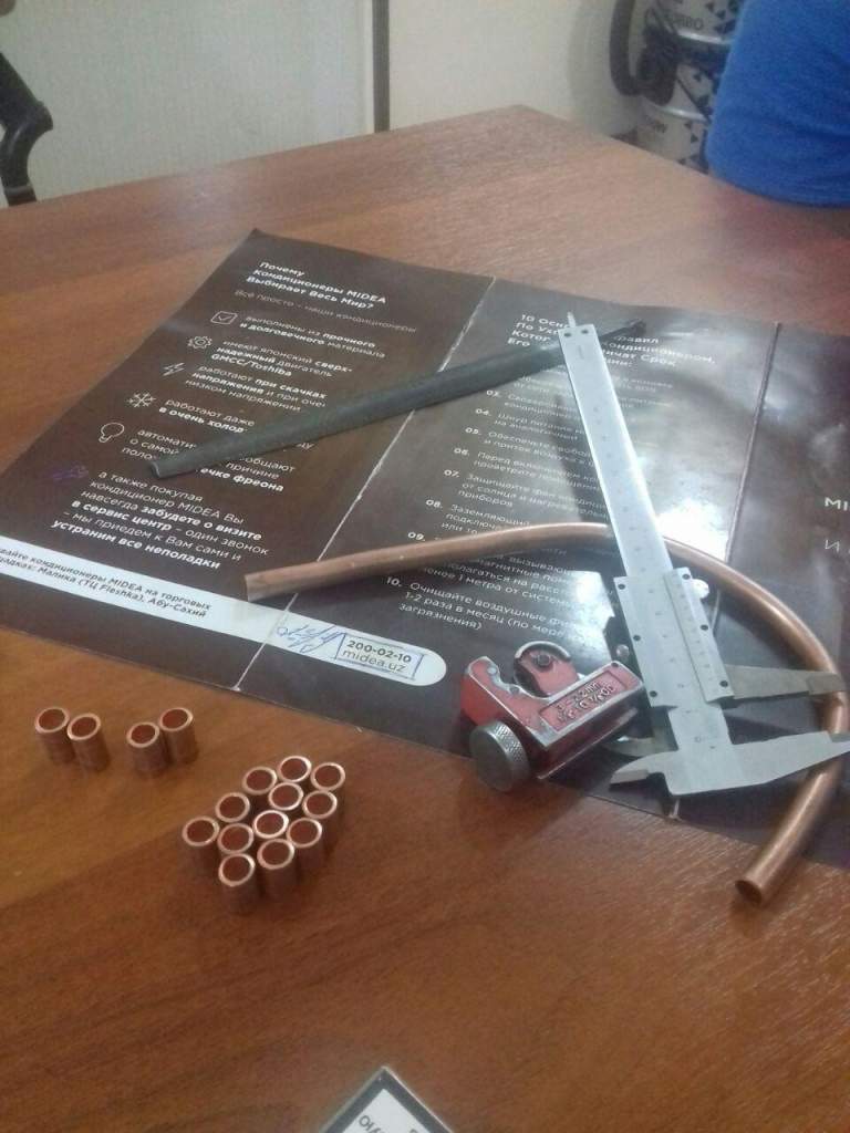

                        опять послушался Lipton. Давай-ка , думаю, перепробую труборезом поотрезать..и впрямь трубки отрезаются ровненько...но разной длины, ведь резак чуток шатается. И тогда решил поотрезать 50штук, и потом буду их сортировать по длине. И впрямь - из 50 ровно половина имеет 15мм. эврика.
                          трубки отрезаются ровненько...но разной длины, ведь резак чуток шатается..
                          Ну вот... Антенны свч делать взялся, а зафиксировать (устранить люфт) резак в труборезе не соизволил...:haha:
                          Ну да ладно, это я виноват в том люфте!!!:sorry:
                          А вообще, первый оборот надо делать с лёгким нажатием, тогда диск прорезает тонкую ровную риску, по которой следующий оборот с сильным нажатием идёт без люфта. Вот попробуй!
                          И ещё, не забудь снять кромку немножко. Резак слегка завальцовывает кромку... И получается, вроде отмерил 15 мм, а получил 15,5...
