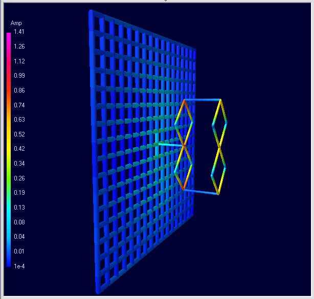

          нарисовались ещё желающие в сетку вклинеться растояние 3 Км. Вот и думаю связать на двух 2100АП ВВ+ ФА20(или супрал 0.9 с облучателем???? каким???) скорость нужна порядка 500-1000 Кб/сек
          Видемость прямая! пробовал соединяться с одним из ихних компов так: ТД+5метр RG-58 A/U radiolab+обрубок ФА20(которая с одним элементом) со стороны клиента: карточка треднет+ 8 метров РК-50-???? (диэлектрик фторопласт и медь с серебрянным покрытием)+ ФА20
          ИТОГ: скорость 250-300 кб/сек!
          добъюсь ли я повышения скорости на 2100 ВВ и двух ФА20?
          P.S. прямая видемость есть но есть и провайдер с этой же поляризацией
          Может поменять поляризацию?

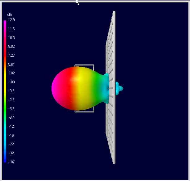

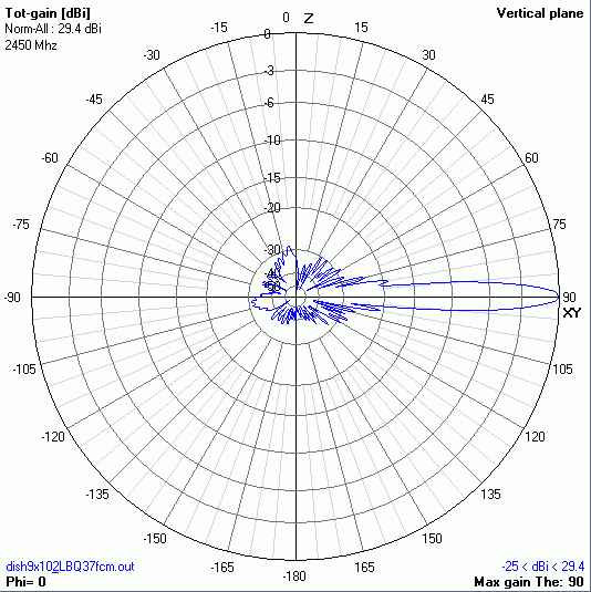

                  нормальная точка в прямой видимости с антенной 12-14dbi потянет больше 1Мбит =) оффсет с биквадратом даст за 20dbi, при нормальной сборке и настройке...

                        допустим биквад поставить в горизонт как облучатель СУПРАЛА 0.9
                        как я поннимаю раз у биквада ДНА в виде шара то хоть как крути она не поменяеться(на оффсете)
                        теперь ответь мне: Уйду ли я таким образом от помех провайдера?
                          поставь облучатель от вектора! он помошней обычного биквада!
                          ...или вот еще такой сделай...он больш направленней обычного биквада

                            Поменяв канал да, или нестандартный, тебе пытаются обьяснить что изменение поляризации тебя не спасет, помехи будут, только линк может улучшится при облучении оффсета, просто мощнее...

                              ну с облучателем разобрались! Буду делать 3 варианта биквад,вектор и дабл биквад. Сравню что лучше
                              про поляризацию так толком и не понял!? Писали тут что хочешь снизить помехи - поменяй поляризацию. А выходят теже яица ((
