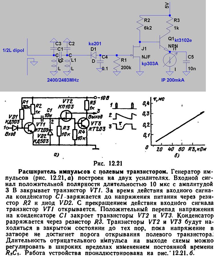

    хватит вам к словам придираться, лучше подскажате номиналы индуктивностей и конденсаторов С1-3
      #47
      Скорее там не номиналы интересны, а сам конструктив. При такой частоте там только полный хендмейд...
        #48
        Господа ,не будем спорить,мне тоже всё равно ,как называется схема.Однако так она названа г-ном Б.И. Горошковым на стр 282 МРБ,выпуск1076,Москва 1984г.Aks_Alexey, фильтр можете не делать,но тогда он будет показывать и сотовый тлф и близко расположенные соты GSM и пр.Но тогда используйте антенну рамочного типа,либо поставте дроссель из 6/7 витков провода намотанных на оправке 1 мм со входа диода на землю,чтобы диод имел замкнутую цепь по постоянному току.
        J.Forfun,специально для Вас объясняю: длительность входного радиоимпульса намного меньше,чем длительность токового импульса в цепи мкА - отсюда и название" расширитель импульсов".

            Спасибо, Yotabug.Это та схема, только я её несколько изменил для питания плюсом и убрал первый каскад.
              #51
              В этом вся и фишка.

                  ну почему нельзя договорить до конца если начали? не у всех же такие познания в электронике и радиотехнике...
                  какое сечение провода дросселя и какие конденсаторы С1-3? обязательно ли ставить ка201 или д405 подойдёт?
                  по возможности выложите пожалуйста печатку или фотографию, просто я с свч впервые работаю.

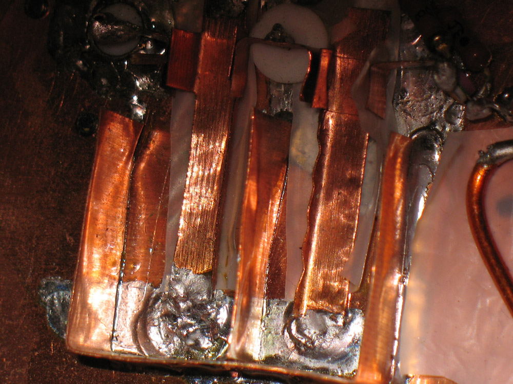

                    Выкладываю пока фото двухрезонаторного фильтра,размеры завтра выложу.Можете поставить и Д405 ,но он начинает детектировать при больших уровнях СВЧ мощности сигнала(т.к. это смесительный ,а не детекторный диод.Лучше КА201 работает Д603).Конденсаторы С1,С2,С3 конструктивные,т.е изготовлены вручную из кусочков меди размером ок. 4*4 мм .Зазором меж ними подбирается ёмкость в пределах 0.4/0.8 пФ при настройке фильтра на частоты 2400/2483 МГц.Под резонаторами видны полоски фторопластовой ленты,предотвращающей замыкание их на землю и обеспечивающие зазор от земли ок.0.3 мм. Экранирующей стойки между резонаторами,достаточно одной(высотой 5/6мм) Сложность настройки таких фильтров не в конструктиве,а в необходимости использования измерителя АЧХ и Ксв-метра.Если таких ресурсов нет,диод КА201 подключается к ц.жиле РК50-2-21(можно RG58C/U)и эта точка соединяется с землёй дросселем(5/7 вит д=0.15/0.25 на оправке д=1мм).Вместо установки дросселя,можно заменить разрезной вибратор зигом(биквадратом,билупом),увеличив соответственно размер рефлектора.При этом увеличится чувствительность индикатора поля.

                      405-й подойдёт. Главное его статикой не убить, не перегреть при пайке(легкоплавкий припой) и цешкой не проверять - дохнет от напряжения более вольта на переходе.

                        приборов к сожалению нет, значит мне необходимо изготовить полноценный биквадрат как на точке доступа. дроссель в этом случае ставить нет смысла или всётаки лучше поставить?
                        сторона биквадрата 31,5мм или 28мм?
                        нет резистора на 6,2к что лучше, 5,7к или 6,8к?
                          #57
                          Сторона зига 31мм, резистор 6к8,при зиге дроссель не нужен.
