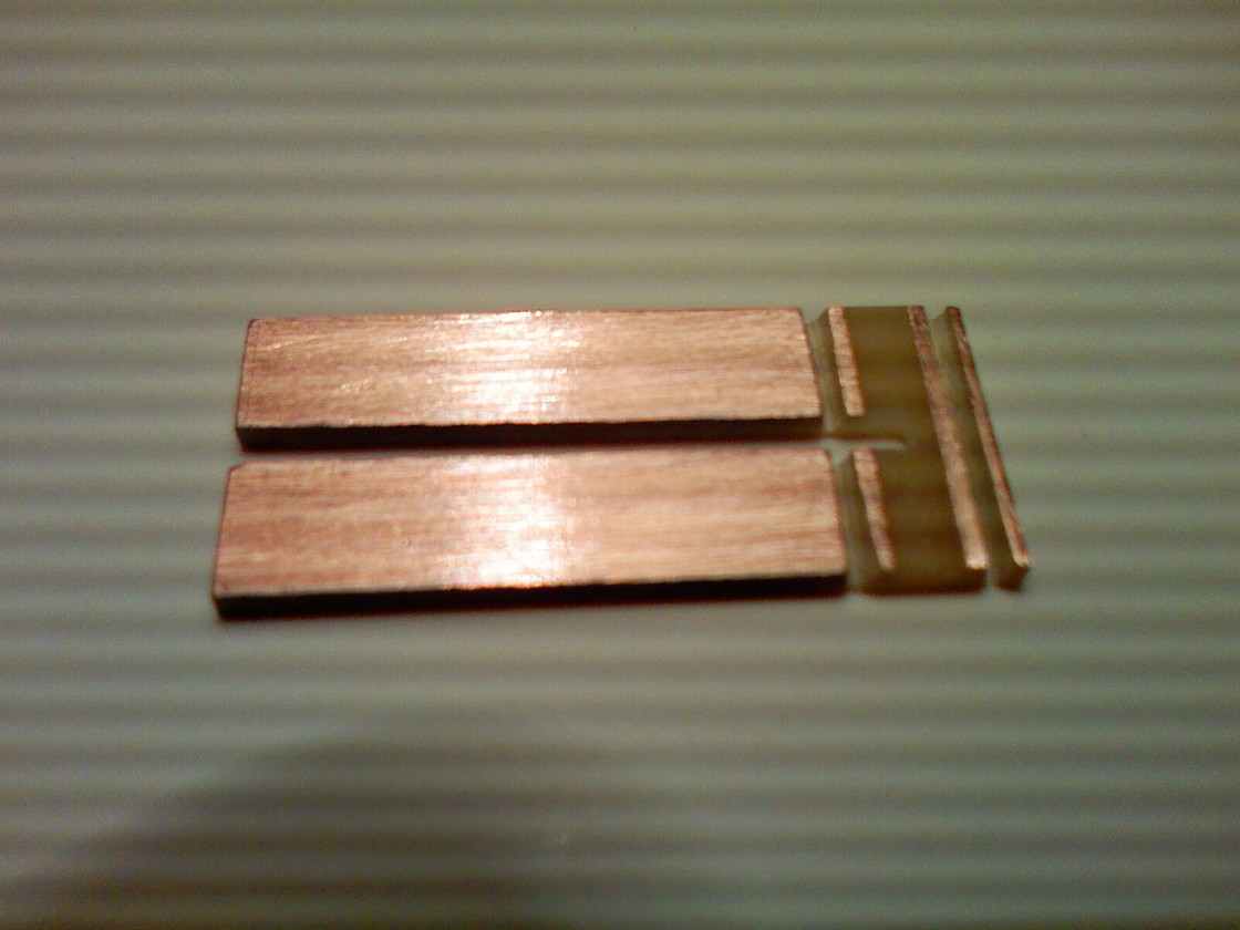

        SINDIKAT,зазор между вибратором и рефлетором 25 мм,а директор ,действительно ,нужно замкнуть.Посмотрите мой чертёж в первом посте.
          #64
          Да, то что зазор 25 мм это я видел постами раньше вы отвечали на вопросы. Но у вас U колено закреплено сбоку алюминиевой шинки и от вибратора до верхней плоскости шинки есть 25 мм а у меня тогда нужно верх немного подрезать и опустить вибратор или низ обрезать тут я не пойму.Да на фотографии не заметно что нет разрыва а на чертеже увидел это не тяжело исправить.
          Последний раз редактировалось SINDIKAT; 24.11.2010, 11:38.
            #65
            Правильно,Вам нужно замыкатель на стойке отпилить и половинки стойки припаивать к рефлектору.Замыкание выполнит сам рефлектор.
              #66
              Исправленный вариант антенны

                  Отлично! И паечка очень ровненькая!
                    #69
                    Да,по виду кота не скажешь,что так ровно паяет. Контактную площадку для директора можно упростить.Достаточно сделать один зазор 1мм(площадь контакта будет больше,надёжность крепления выше).
                      #70
                      Можно заменить рефлектор фольгир. текстолитом 50*220 мм(при этом усиление возрастёт на 1.5/2 дБ ,но азимутальный сектор излучения сузится)...:
                      А на сколько сузится ? А то есть желание сделать Зверя на секторку...
                      Может кот какой секрет знает ? Мож травки какие ? Вон какие глаза хитрые... )

                          Отож и глаза такие потомучто до вечера работаю а потом ещё пол ночи с паяльником сижу,а в чём проблемма зделать такую пайку ,я с 8 класса с паяльником дружу.
                            #73
                            Сообщение от SINDIKAT Посмотреть сообщение
                            Припаять то не проблема, а чем пайку от канифоли отчищаете ?
                              #74
                              Пайку ацетоном смываю, канифоли чуть больше наношу и олово само принимает такую форму,паяльник 25 ватт,чтоб олово дальше не растекалось наклеиваю полоски из скотча бумажного и всё
