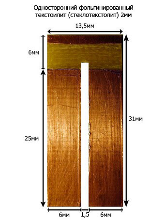

                ЗЫ Приступил к изготовлению из тектолита...может кому пригодится... все размеры правильные ?

                      что то я не могу сообразить: согласно этому фото http://www.lan23.ru/forum/attachment...6&d=1267561636 длина одного плеча 85мм. 85мм от края или общая длина ?

                            #88
                            Верхний 58 мм - это директор,укоротить по 0.75 мм с каждой стороны.Нижние два по 85 мм это диполь(вибратор),с внешних концов укоротить по 0.75 мм. 100мм = 10см,всё правильно.
                            итого должно получиться полтора лямбда
                            тоесть 122*1.5 значит 2 раза по 85
                            что непонятного то
                            тем более все разжевано..
                            Дима
                              #89
                              Все таки так и не понял, 85мм от края или от пропила ?
                                #90
                                2 проволоченки по 85мм
