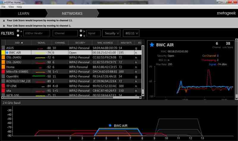

  • aleksey19rus
    Участник ответил
    Крутил, вертел и фокус и антенны.... но чет не айс ...
    (последний пост это патч и бастер)
    Прокомментировать:
  • lipton
    Участник ответил
    Фокус не пробовал ловить?
    Чёт результат какой то никакой воще...
