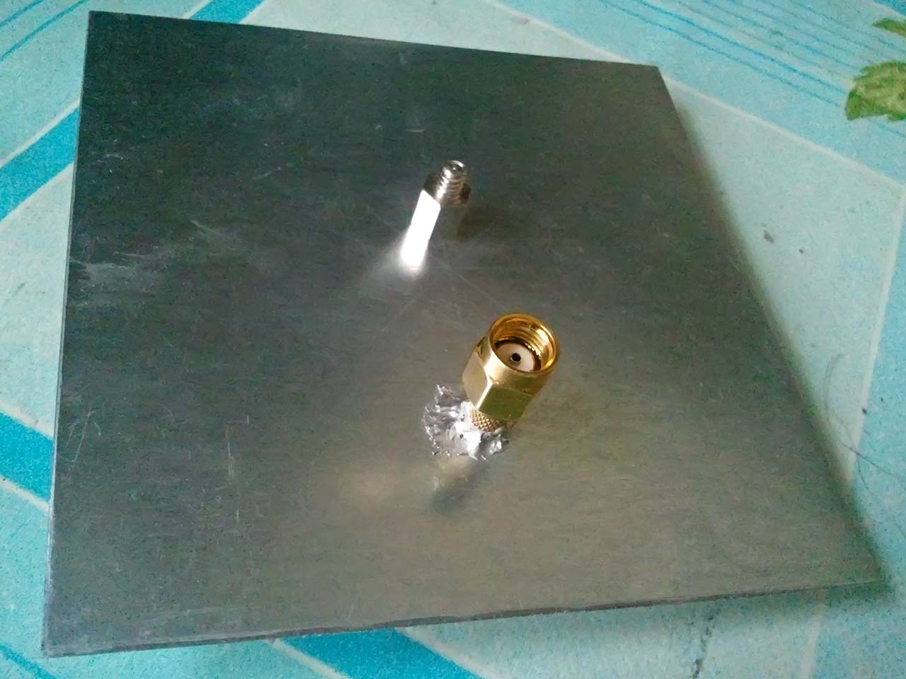

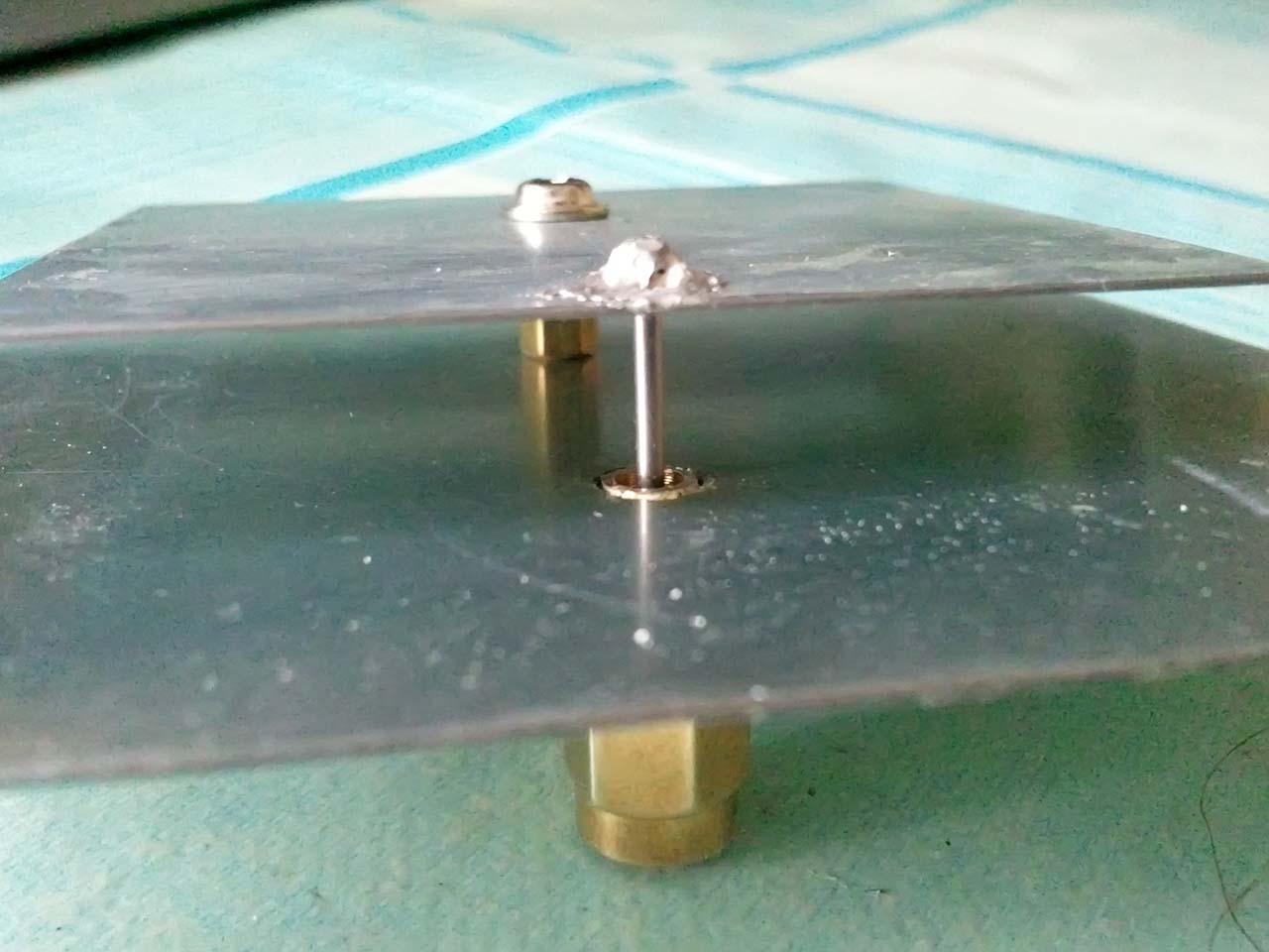

Очень аккуратно! Молодец!
Единственное, я бы разъём обпаял с обоих сторон рефлектора. Держаться будет надёжнее. И по хорошему, жопку разъёма (обжимную часть) можно былоб отпилить на 5-6 мм. Но тогда былоб проблематичней закручивать.Вопросы технического характера в личку не задавайте! Всё-равно отправлю на форум!
Сообщение от мимо Посмотреть сообщениеПриветствую всех) Вот сделал напрямую, без кабеля.Насколько это грамотно и хорошо получилось)) Подскажите, если это неправильно:
[ATTACH=CONFIG]19274[/ATTACH] [ATTACH=CONFIG]19275[/ATTACH] [ATTACH=CONFIG]19276[/ATTACH] [ATTACH=CONFIG]19277[/ATTACH] [ATTACH=CONFIG]19278[/ATTACH]Последний раз редактировалось Aleks07111971; 10.03.2015, 07:09.
Сделал свой первый патч, размеры соблюдены по обычной линейке, вырезано обычными ножницами из жести(ножницы выдержали..)
Возможно директор стоит не параллельно рефлектору, так как стойку подгонял напильником, но на глаз выставил вроде параллельно.
Сзади патча обычный usb-wifi свисток с разъемом. Пробка от бутылки по центру закреплена саморезом, бутылка крепиться легко :)
Для теста пытаюсь пробить сигналом область условно прямой видимости в зеленом прямоугольнике, на фото видно первое дерево, потом второй ряд деревьев, и за этим рядом еще примерно такое же расстояние(потом еще на пути здание стоит, за деревьями видно снежную крышу) всего около 300 метров. ни о какой зоне Френеля тут наверное речи быть не может, а с листвой прохождение и вовсе будет закрыто.
Вторую антенну пока не сделал, но в необходимой мне точке приема сигнал виден на андроидном планшетнике, показывает одно деление, прога WifiMax показывает уровень -85-90дБ.
