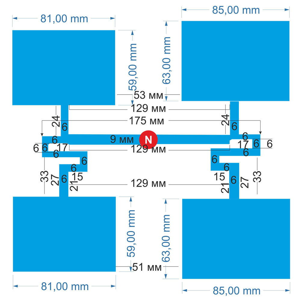

Переделка из LTE 1800 MIMO на LTE 2600 MIMO реально?

To Jommy
Jommy, извините, что вчера не ответил, был очень занят. В посте #31 я приложил чертеж только одного из двух вибраторов. Второй точно такой же, только стоит под углом 90 градусов. Как я понял, это однодиапазонная антенна 1800 MGz Dual LTE MIMO. Состоит из двух несвязанных, расположенных под углом 90 градусов вибраторов-патчей с одним общим отражателем. На фото в моем первом посте это видно. Я хочу сделать из неё широкополосную 1700-2700 Dual MIMO LTE 4G - 3G.
Вот эта антенна, которая сейчас у меня и её характеристики:
http://yagi.pl/antena-dual-1800-p-1930.html
Сообщение от baxmud2 Посмотреть сообщениеКроме того возможно данную антенну не удалось развязать с достаточными параметрами!
Сообщение от Alihancho Посмотреть сообщениеJommy, извините, что вчера не ответил, был очень занят. В посте #31 я приложил чертеж только одного из двух вибраторов. Второй точно такой же, только стоит под углом 90 градусов. Как я понял, это однодиапазонная антенна 1800 MGz Dual LTE MIMO. Состоит из двух несвязанных, расположенных под углом 90 градусов вибраторов-патчей с одним общим отражателем. На фото в моем первом посте это видно. Я хочу сделать из неё широкополосную 1700-2700 Dual MIMO LTE 4G - 3G.
Да, антенна широкополосная (1700-2200 МГц), но лучшая работа на диапазоне 1816,03 до 2088,19 частотой МГц
,, В любом случае я благодарю вас, и я постараюсь, чтобы увидеть, что можно сделать ..!
