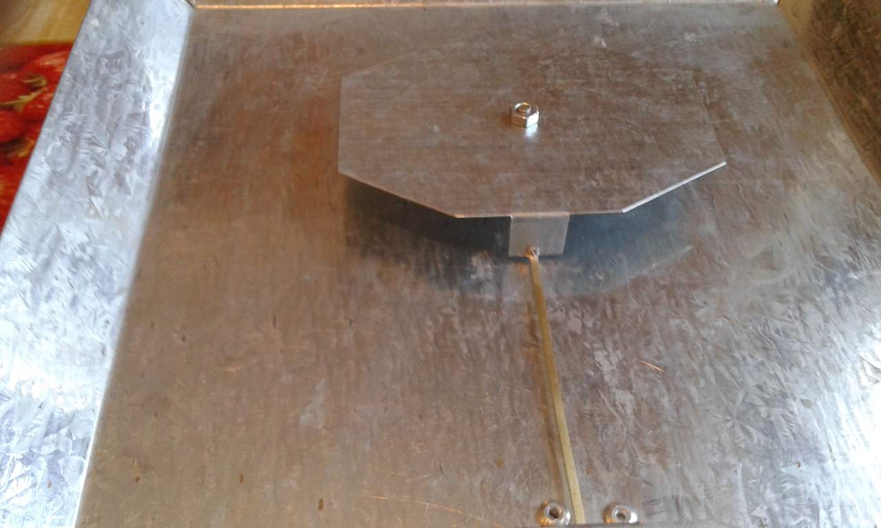

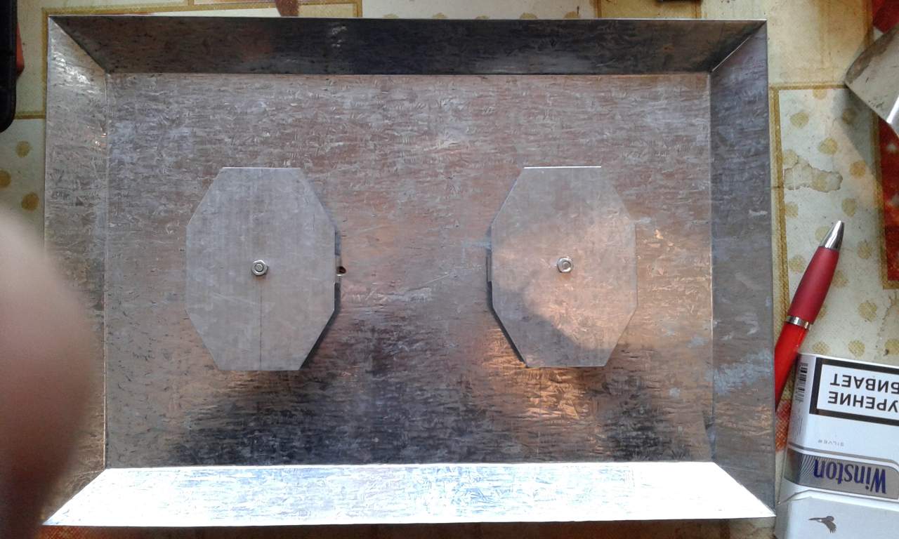

                      Как понять "с чашей"? Это такого же вида, как и на рисунке? Или имеется ввиду другая конструкция? Далее про запитку. Сам разъем соединяется центральной жилой с левым вибратором? И с помощью тонкой полоски припаивается ко второму?

                        Чаша если проще- бортики под углом.
                        Лепестки вибраторов соединяются 2 мм полоской, и на любом из вибраторов к месту соединения с полоской паяется ц.жила.

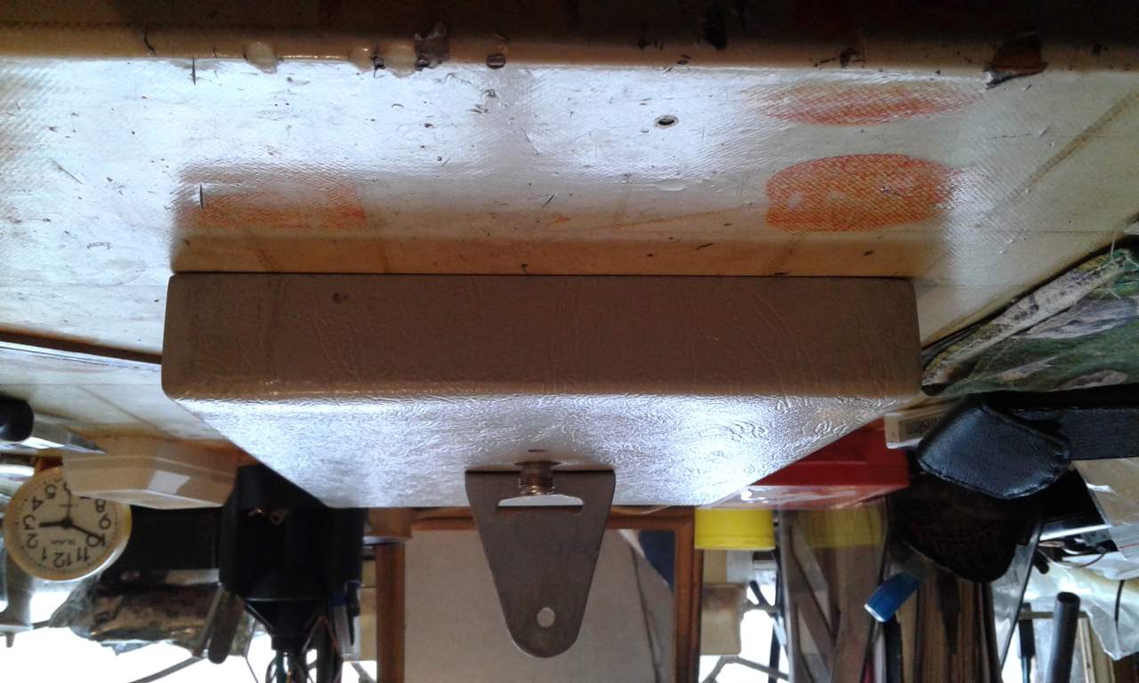

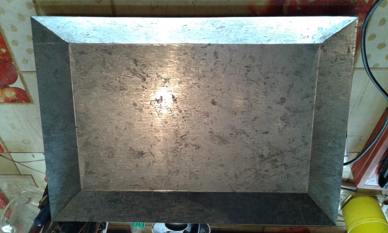

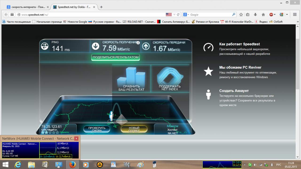

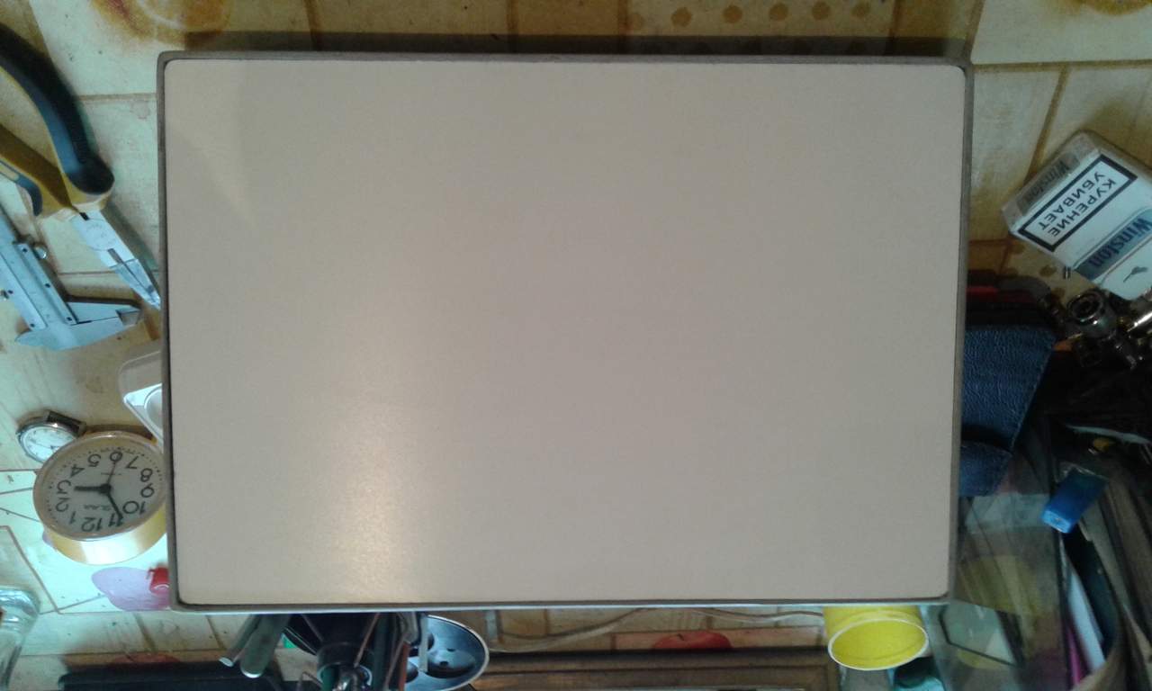

                              час добрый .Очень благодарен форуму за приобретённые знания .Вот одна из последних моих работ .Авторства UVE.Нажмите на изображение для увеличения.
Название:	Снимок экрана (12).jpg
                              Последний раз редактировалось AleksB; 05.02.2015, 22:49.
                                #45
                                Как в работе?
