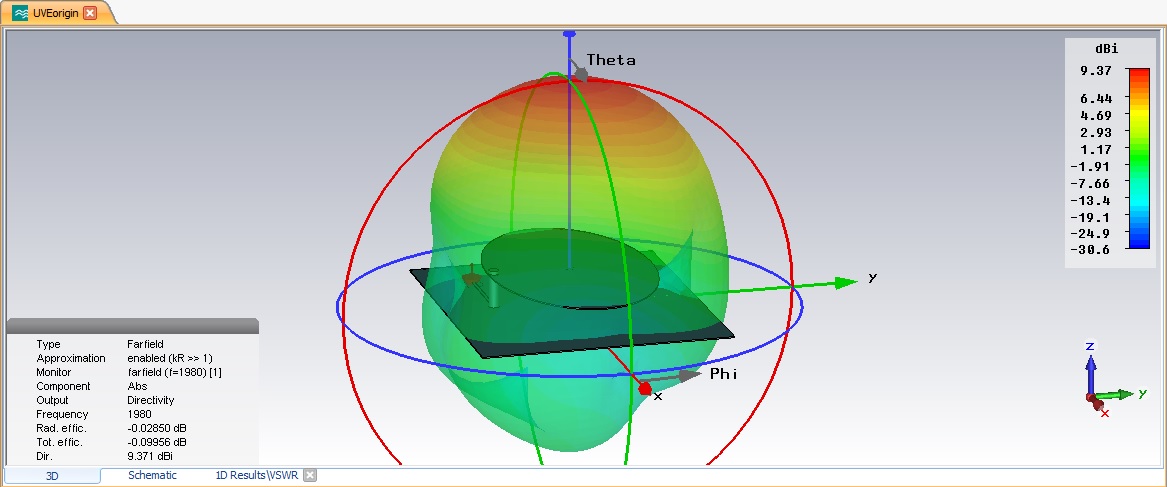

          Вот подумайте, почему uve считает разработку оконченной только после изготовления нескольких опытных образцов и проверки их на приборах
          Хороший пример насчет работ UVE. Вот тема:http://www.lan23.ru/forum/showthread.php?t=5600&page=5
          в ней конкретные размеры. По ним моделировщик выдает конкретные результаты:
          Я строю модель по этим размерам запускаю другой моделировщик и... (Что бы Вы думали?) результаты совпадают!!!
            Я и не сомневаюсь в результатах! Делал то человек с опытом и соответствующими знаниями! Я уверен, что он потратил бы немного больше времени и сделал бы не хуже без всяких моделировщиков...
              Ну тогда, почему в этом случае с Бестером, не совпало? Надеюсь не потому, что уменя фундаментальных знаний не прибавилось? Ответ прост: - либо косяк в размерах, либо в материалах, а не в моих интелектуальных способностях.
                Я думаю, что совокупность многих факторов... Всего по немногу...

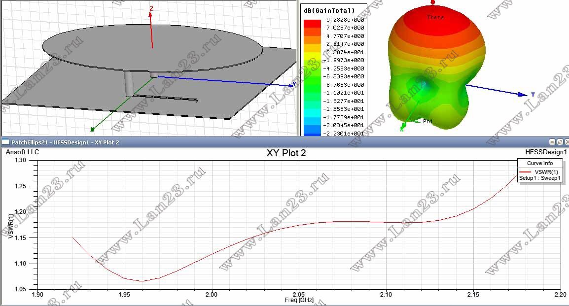

                    Что не совпало?
                    jomy в 2 прогах выложил результат. Почти полное совпадение.
                    Попросите его выкинуть из проекта, как Вы выражаетесь "колпак" , увидите результат его влияния.
                    Правда на практике расчёт методом конечных элементов (HFSS) даёт большее совпадение к реальному макету. Особенно если сетку разбить мельче, считать дискретом и меньшим щагом.
                    Модель с макетом практически всегда имеют расхождения, которые приходиться подумав ручками доводить.
                    В данной модели увеличен частотный диапазон не за счёт сложных в исполнении и настройке линий питания, а изменением геометрии патча.
                    Это позволяет гораздо легче повторить антенну без приборов с предсказуемым результатом. В производстве, практически исключается настройка антенны и при малых разбросах комплектующих элементов позволяет получить хорошую повторяемость. (Что на видео и демонстрируется.)
                    Выложенный проект не является рабочим.
                    Если Вы желаете получить КСВ на рабочих частотах не выходящий за границы 1,5 то в этой конструкции и в варианте с эллиптической поляризацией необходимо отнести точку питания на 27 мм. и провести оптимизацию проекта по мин. КСВ. Переменные размеры дисков с шагом в 1 мм и зазор между дисками в 1 мм. Этого достаточно.
                    Если есть желание рабочие участи "положить" на 1, а обе модели сводятся где то в районе 1,1-1,15, то добавьте ешё изменение точки питания и шаг в 0,1 мм.
                    У меня штамп под разъём на 23 мм. делался давно под диапазон 2400 , по этому так тщательно скомпенсировать, учитывая частотные требования антенны не получается. Но на практике это и не нужно.
                    Часть антенн делалась и пока что делается на 27мм сверлением, но это дорого, не технологично и увеличиваются допуски.
