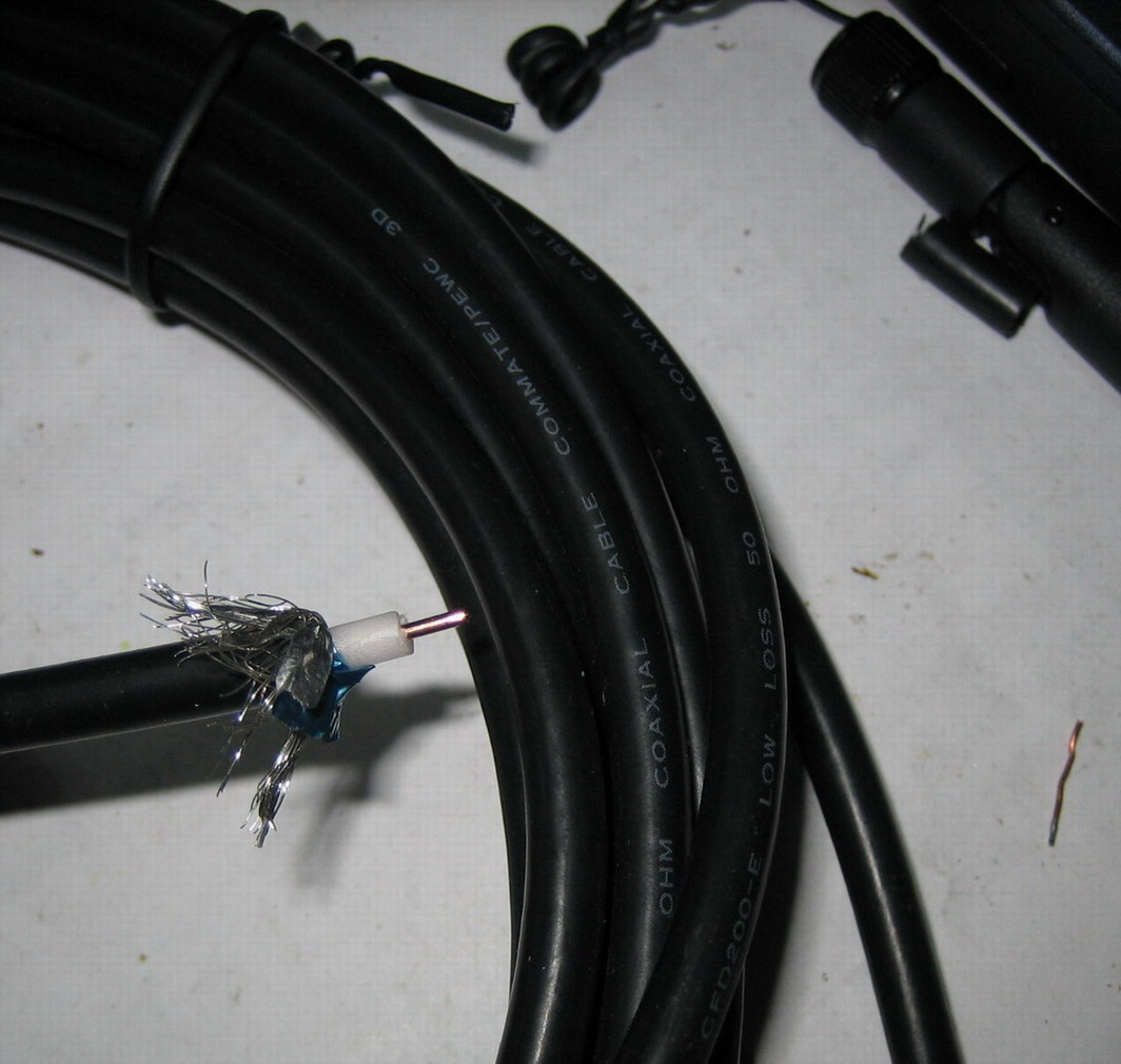

        вот такой вот мне попался кабель купили 3метра за 500ру удлинитель TP-LINK , седя его начал патрашить. выглядит добротно, только центральная изоляция чео не понять из чего сделана, и не полиэилен и не шибкото и вспененный. оплетка густаяяя... та и жила тоооолстая
        марка CFD200-E
        http://www.dns-shop.ru/irk/price_detail.php?i=108447

          3 метра за 500р это жестко))
            Хороший кабель, но ему красная цена 20руб метр, а так получается 167руб/м. Это цена DX10 или хорошего Белдена (8D-SFB)
              ну по 20ру метр , тока GR-6U можно купить и то нехороший. (в ирк)

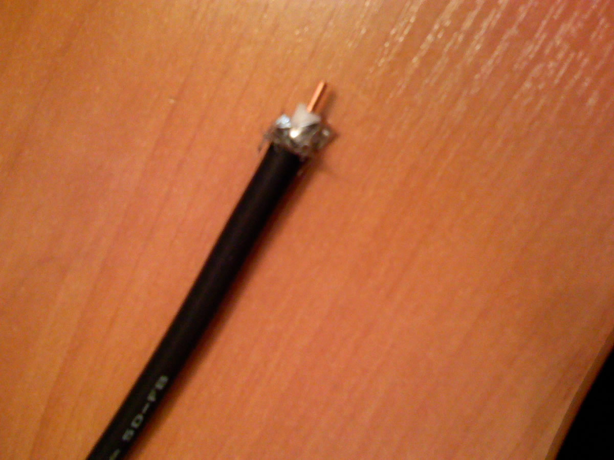

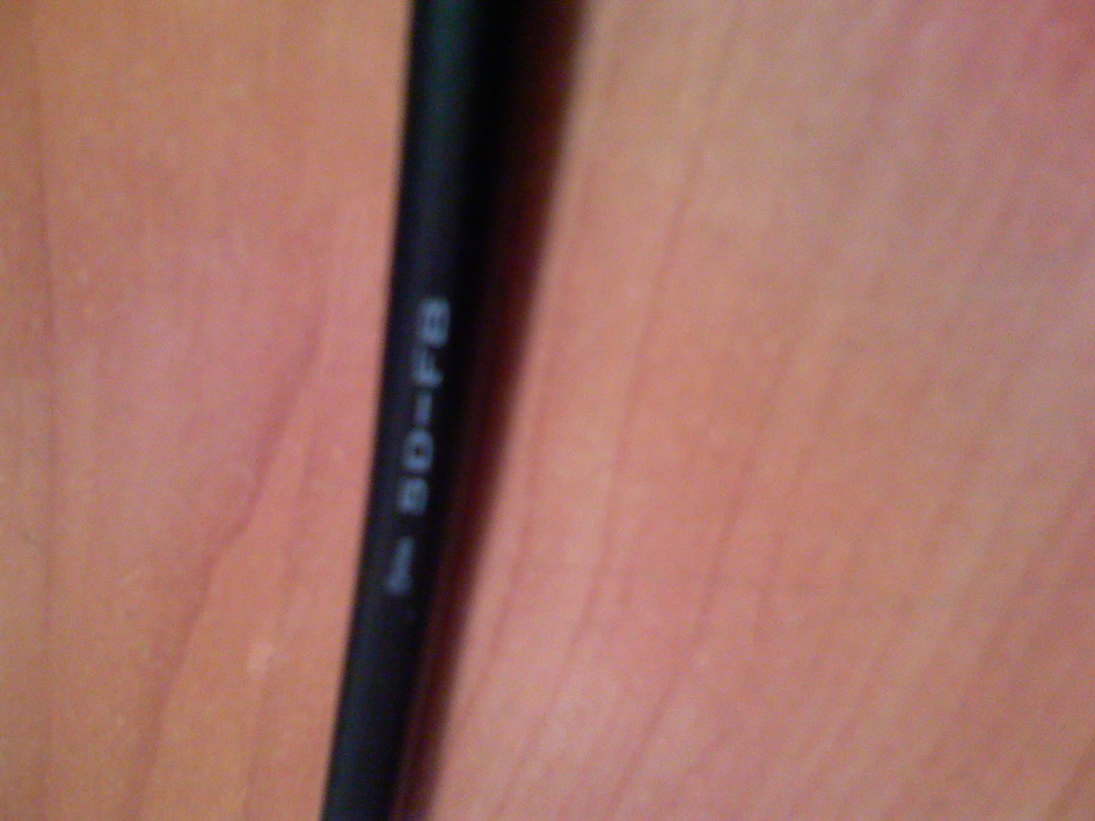

                  Надо погуглить где в Киеве можно найти кабель RG 5D-FB.Там бывает синий и черный. У нас черный. Сорри за качество фото. Фото прилагаю:
                    3метра за 500ру

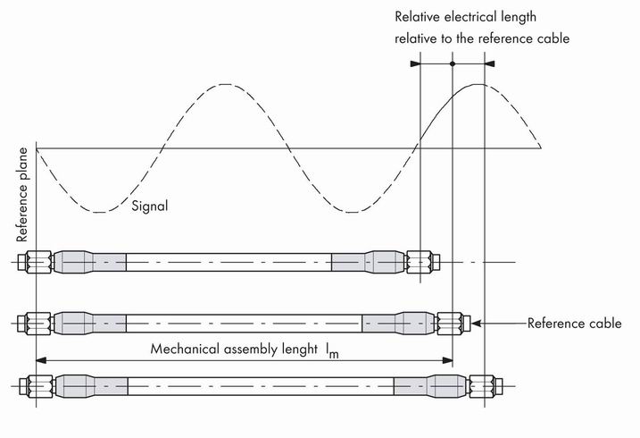

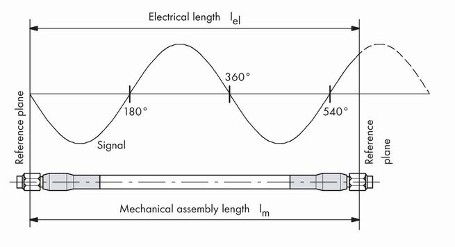

                      народ помогите в одном ато уже психоз начинается :) попалась както статья что длина кабеля должна быть равна длине волны умноженой на коэфициент корочения и + от пина до пина смотрим рисунок и в итоге получаем к примеру такое частота 2.412Ггц это 12.4см умножаем на 0.66 (RG58) получаем 8.2см +пины сма и выбираем 10 волн получаетсо 82см с капеечкой :) или може я нетак понял если чо то поподробней. ссылки принимаются:yahoo:
                        Всё это справеливо для нечётного числа четвертей длинн волн при расчёте волнового трансформатора ,для остального не нужно принимать во внимание.
                          ну всеравно волна должна приходить в нагрузку без потерь
                            Потери зависят от затухания в кабеле ,а в какой фазе она придёт без разницы.
