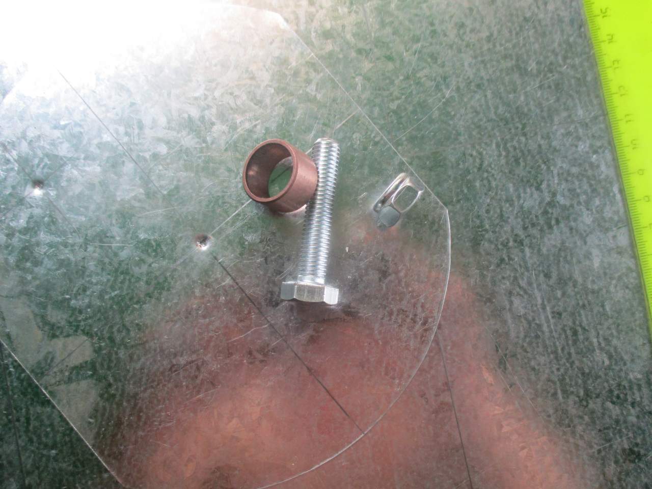

              Подобрал втулочку, бронза . СТОИТ копейки, подходит. только высота втулки 13.5 мм.
              Втулочка от большого стартера машины волга.)) в каждом посёлке такие втулки можно найти легко.)

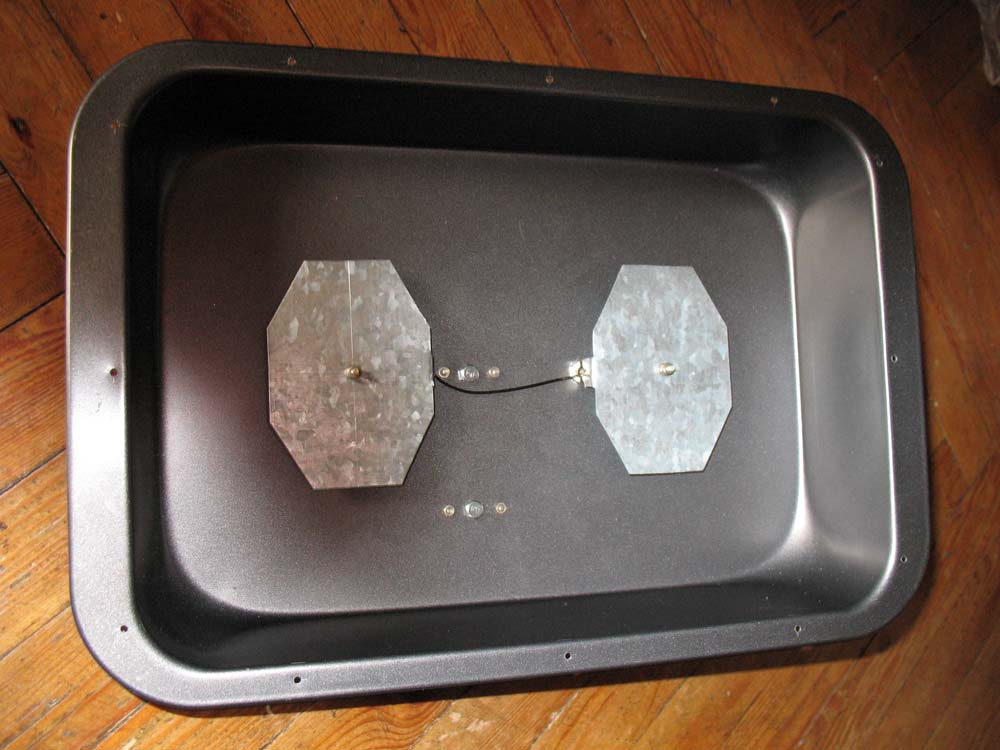

                сегодня супруга поехала за разными посудами. На мою радость привезла о как приятный на вид , и что самое главное - туды помещается обсуждаемый здесь патч, или как его иначить, ну короче gsm антенна. Я наверно опять не правильно выразился. Лучше так - директор поместился в этот тазик для выпечки. Но, как в том базаре сказали, что покрытие есть тефлон. И стоит такая посудина меньше трех пиндосов. Вот и вопрос - тефлон сильно влияет на параметры ? Как же поточнее выразиться? так лучше - тефлоновую посудину можно ставить на эту антенну как рефлектор? Ну и конечно, обещаю понажимать на спасибки.
                И заранее предупрежу люителей насмешек- разные чайники, тарелки, вилки, ножи, мангалы - если нужно будет, то пущу на расход...даже самовара не пожалею - есть у меня такой , 100летний, тульский.
                  Почти не влияет. Я для CDMA2100 делал антенну, нормально работает: http://www.lan23.ru/forum/attachment...8&d=1367075297

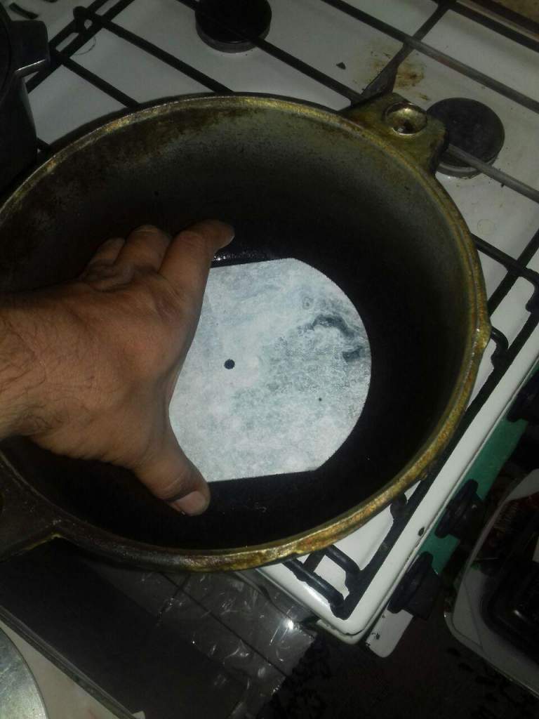

                    У меню одна из ант - сковорода! Из дюжины поделок самая удачна!
                      повлияют близко расположенные бортики! Надо всё пересчитывать...

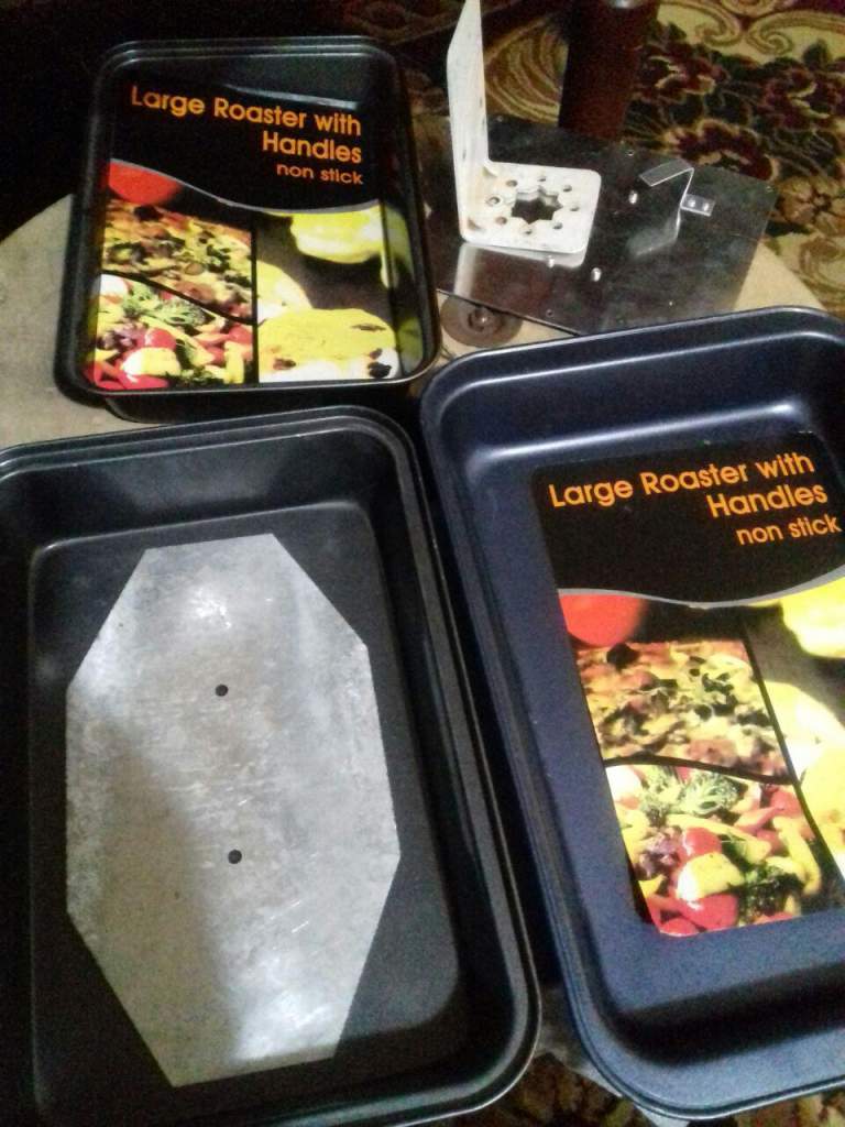

                        и впрямь, самый большой мой тазик имеет размеры 205/300мм. А по чертежу Vodkaman 254/370mm ...это еще без бортиков. Ого-го...бляха-муха...это уже не тазик...это самое настоящее тазище., всем тазам таз. Ладно, завтра поеду на разведку на тот рынок, где эти были куплены. Может че нить близкое по размерам раздобуду. А пока, жена скандалом забрала эти безделушки, когда заметила что я начал линейкой отмерять место просверливания. Почти вся домашняя утварь пошли в утиль после моих попыток использовать их для всяких самоделок. А теперь вот, она караулит свое хозяйство.

                          Ну а так, раз сковорода пашет антенной, то, может кто нить казанаа..., ..а ? Тяжелый он, и сапсем неэстетично смотрится. Да и на крышу..как-то тяжело.

                              Ну вот, прикупил кое какие тазики - по возможности всяких размеров. естсессно, было ясно, что врядли найдется нужный размер. Радует - нашелся размер чуть больший. И даже ромб..может не ромб..по геометрии я был двоечником..пусть будет усеченный четвероугольник или биквадрат...Если покрасить этот ромб на черный цвет, то вполне будет смотреться на фоне интерьера, "черный ромб vodkaman". Есть же от малевича квадрать черный. Эстетично, по моему.
                              Кстати, такие тазики стоят около 2-3 пиндосов

                                Почему не загнешь корыто из оцинковки?
                                Нужного размера, и быстрее чем искать.
