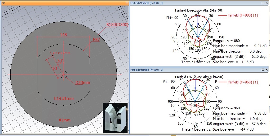

                    Есть мысль попробовать елиптическую поляризацию. По мнению Игоря Панченко, она оказывается эфективной в сложных условиях, в том числе и на границе зон приема. Вот только не знаю, насколько это справедливо в этом диапазоне? Можно взять его диск, подрезанный с двух сторон, и запитать его по типу этого облучателя:

                      Vodkaman надежда умирает последней, но с тобой она вроде вообще не умрёт)) . Я понял хочешь пересчитать для 900 мгц ?
                        Я думал профи выскажутся по поводу этой идеи, может она вообще нерабочая. Попробуй, у тебя рука легкая.

                          Vodkaman даю 100% что антенна рабочая. Мегафон поймает в лёгкую а вот МТС проверю.
                          Много чего могут сказать, но как это часто случается всё работает на оборот в лучшую сторону.)
                            Тут понимаешь как, эллиптическая поляризация, то есть она крутится, это даст ослабление -3дби, но она "вылавливает" из эфира все, что есть на этой частоте, в том числе и отраженный сигнал, и сигнал с искаженной линейной поляризацией. Поэтому в итоге может быть и прирост.
                            Ее можно попробовать направить чуть в сторону от вышки.
                              Рефлектор хочу сделать 2мм толщиной а вибратор 0.5 оцинковка. нормально будет. или всё как в размерах.?
                                Рефлектор пофигу, а вот вибратор лучше 1мм. Ты вроде нашел такой метал?
