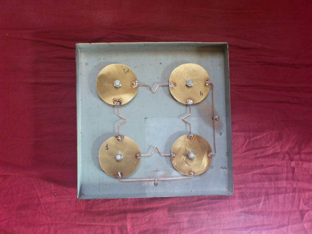

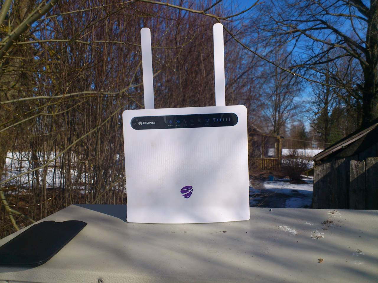

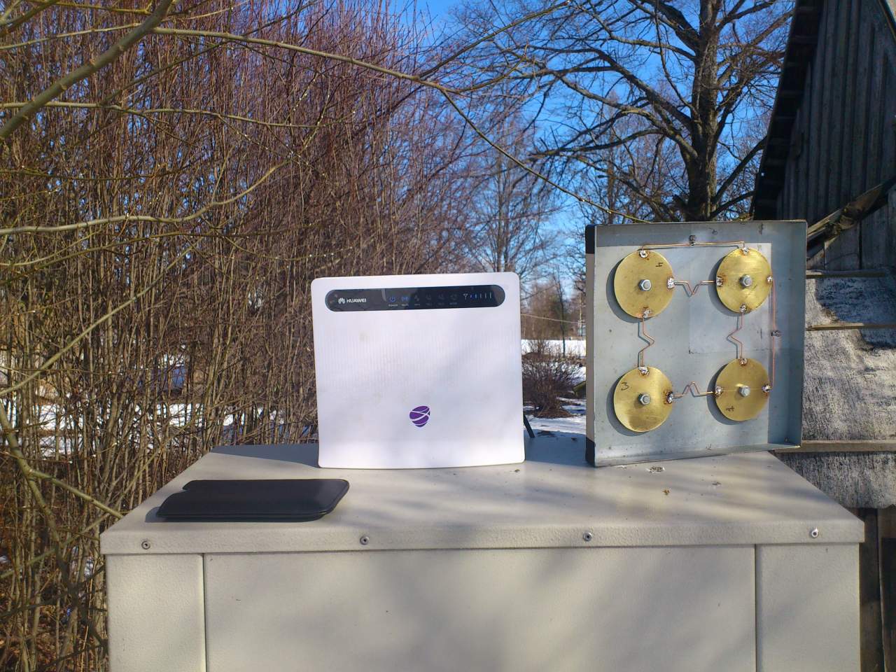

        Сегодня провел испытания. Антенна работает , сигнал стабильно 2 деления (у пипеток прыгает), но коннекта все равно нет. Думаю может что с модемом - завтра повезу в сервис пусть проверят.::mda:
          #34
          сделано весьма не плохо для "непрофессионала"!
          Попробуйте задрать антенну повыше, может и сигнал подрастёт...
            #35
            Ну повыше полезу когда снег полностью с крыши сойдет, не то летаю пока плохо, зато приземляюсь хорошо!

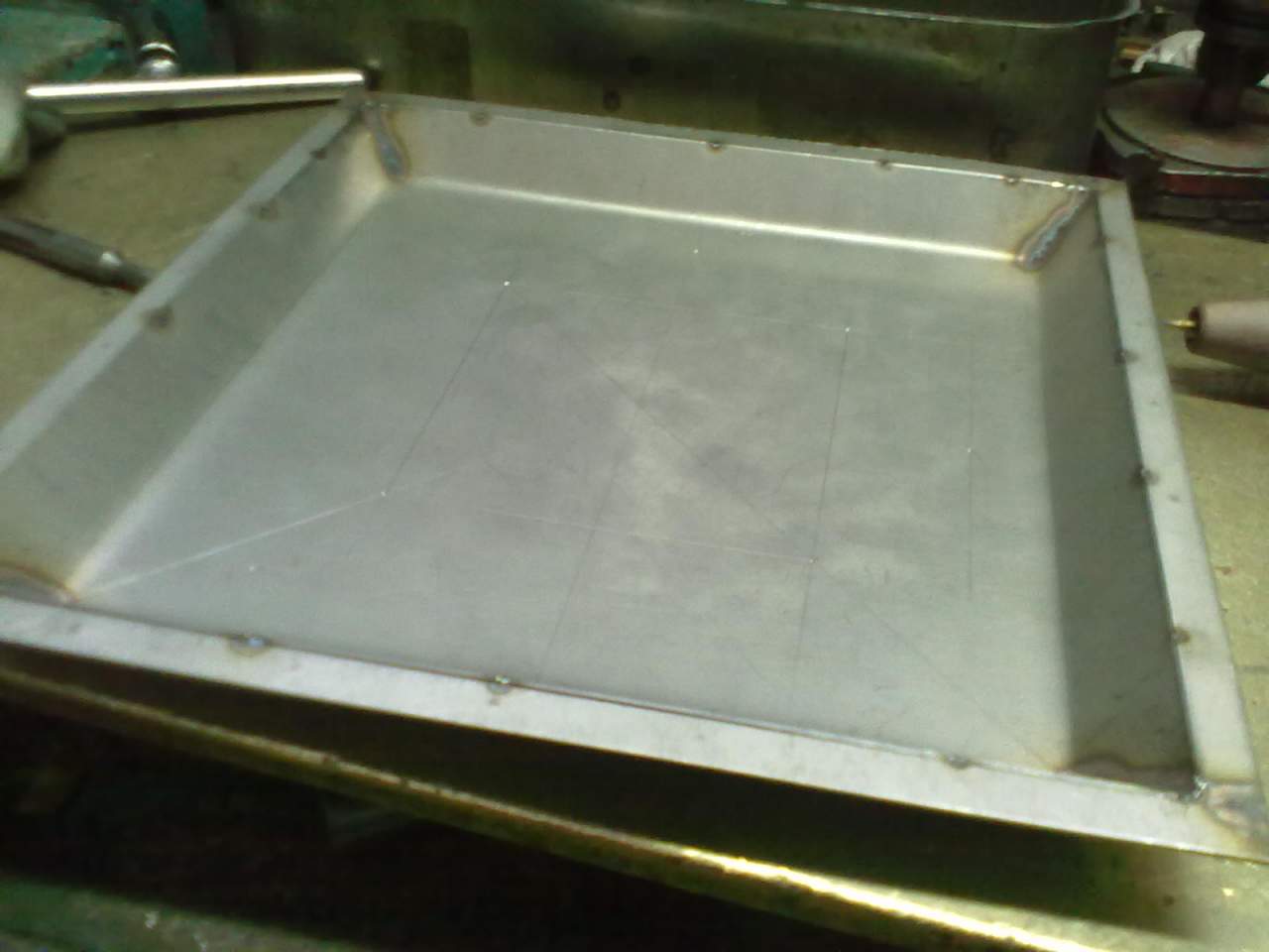

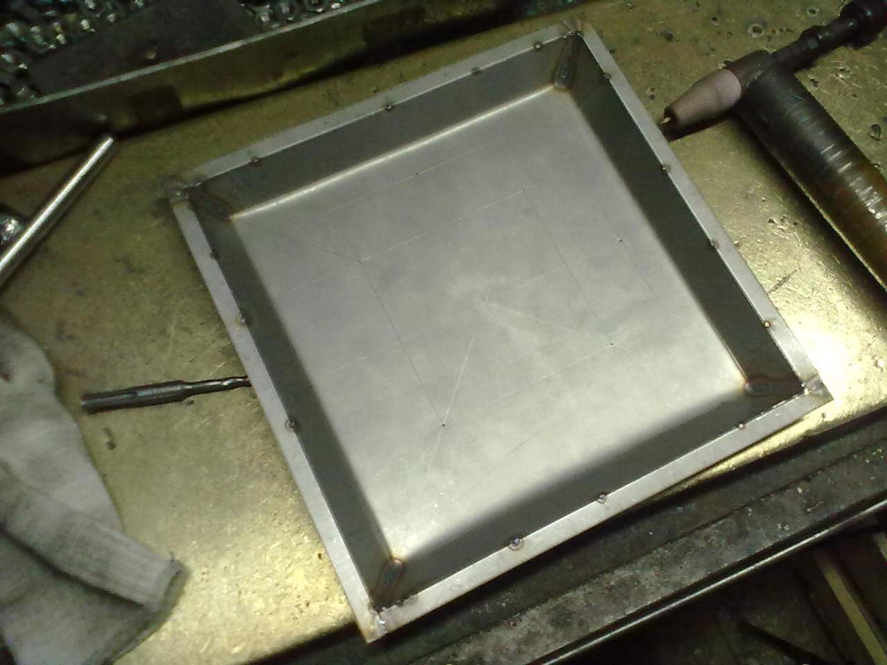

                Добрый вечер jomy, скоро увидите мою красавицу, только сегодня собрал и прихватил аргоновой сваркой отражатель, осталось обварить и просверлить отверстия, вот мой пока не доделанный отражатель, так сказать заготовка, делал из нержавейки 0,8 что бы гнуть было по проще ну и возможность обварить
ID:	214289 Нажмите на изображение для увеличения.
                Патчи заказал сделать токарю жду их.:yahoo: У меня такой вопрос, диаметр проволоки обязательно 1мм или можно больше?

                    jomy Нарисую чертежи и размеры, как только сделаю антенну, может быть отдельную тему создать? Вопрос jomy диаметр проволоки важно 1мм, можно больше диаметр от 1-2мм?
                      #40
                      Не медной проволоки диаметром = 0,8 ... 0,85 мм

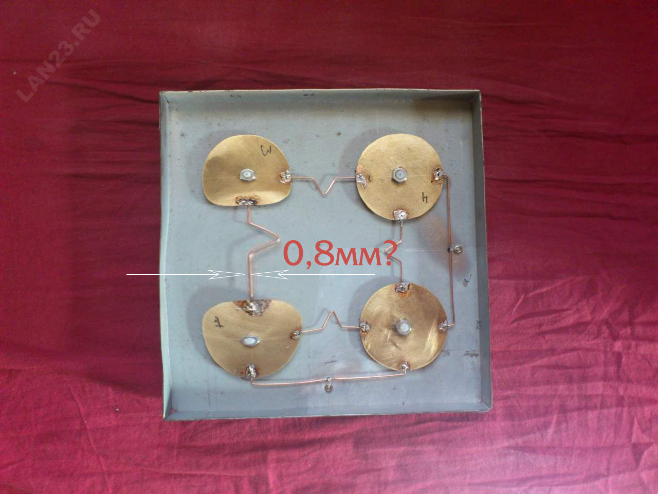

                        jomy выше писали что проволка диаметром=1мм.Нажмите на изображение для увеличения.
ID:	214303 Буду знать. Просто патчи сделал=60мм, не повлияет это сильно на усиление антенны?
                        Последний раз редактировалось djason; 26.03.2013, 21:52.
                          #42
                          Почему 60мм ...??
                            #43
                            Токарь так выточил. Такие уж у нас токаря кривые. jomy диаметр патча -1мм имеет такое большое значение?
                              #44
                              ,,, нет, нет, нет, я ничего не понимаю ...!!!!
                                #45
                                Извините jomy что запутал. Токарь выточил патч диаметром=60мм, надо 61мм, разница в 1мм имеет такое большое значение?
