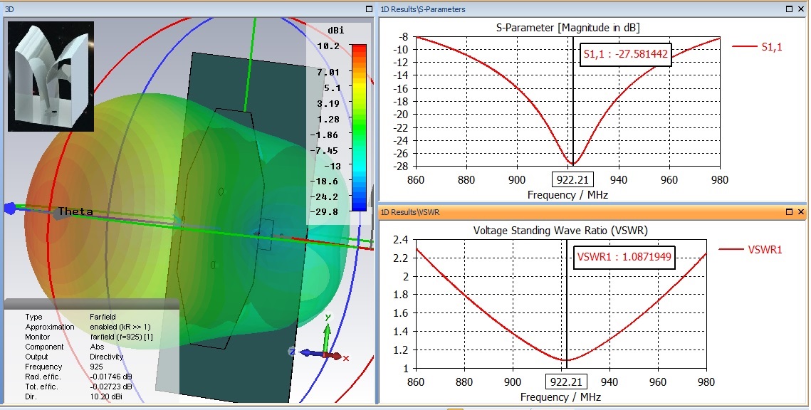

                      Vodkaman, ПРИВЕТ хочU использовать этU антенну как раздающую для репитера, хочу знать какой у неё угол раскрыва в горизонтальной плоскости ?,
                      чтоб захватить большую площадь. Возможно использовать буду две такие антенны.
                        Менее +/- 20 градусов ( всего 40) по уровню -3дБ, примерно.
                        Если кабель отводить вниз, то диаграмма примерно на 3-5 градусов расширится по вертикали и примерно на 3 градуса опустится к земле.
                        Это без учёта земли, которая задерёт градусов на 5-15 диаграмму вверх в зависимости от высоты установки антенны.
