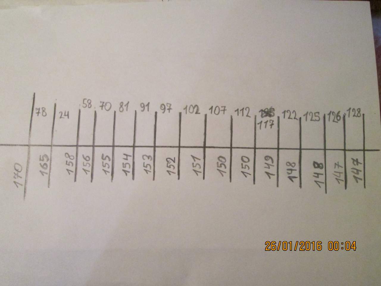

        С НОВА и снова прихожу к частотам 900мгц делаю яги 17 элементов, траверса круглая D 15 мм и вот хочу сделать так, элементы (директора) припаять по верх бума а не через середину. Расчёт с учётом бум не изолирован от элементов. Сильно повлияет на характеристики или это не страшно.?

          СПОСОБ крепления к траверсе очень важен.
          КАК вариант, я бы перессчитал Цифру9.

              Не сделать ягу-вуду с большим усилением без приборов.
                #67
                Vodkaman [хочу попросить тебя, поможешь пожалуйста с антенной яги на 900мгц я выложу пример как хочу сделать, охота посмотреть что в моделировании получится и довести до ума. Хоть не с идеальными характеристиками но чтоб более менее работала.
                  #68
                  Выкладывай. Я только не понимаю, как ты ее с телефоном собираешься соединять?
                    #69
                    Также как и модем.СПАСИБО сегодня примерные размеры выложу в смысле что есть из чего буду делать антенну.
                      #70
                      Диаметр бума 15 мм круглая трубка железо. Диаметр элементов 2 мм железо нержавейка. Длина бума 1.442 мм частота 925 мгц. Элементы хочу припоять по верх бума или немного углубить их в трубку бум тоесть протачить канавки и вставить их в канавки на но глубину равной диаметру элементов.
                        #71
                        Размеры вибратора есть у тебя?
                        925 МГц - это резонансная частота? А какой диапазон нужен?

                          Диапазон такой uplink 890-915 МГц, downlink 935-960 МГц. Калькулятор выдал 925 мгц думаю да резонансная. Вот размеры петлевого вибратора нет, думаю попробывать полуволновые диполи. На размерах есть длинна вибратора.Как петлю вычислить не пойму.

                            Ты размеры откуда взял, можешь дать ссылку?

                              Вот прямая ссылка http://3g-aerial.biz/onlajn-raschety...uda-yagi-dl6wu
                                #75
                                В общем, мое мнение - в топку этот калькулятор! Мало того, что модель по этим размерам весь мозг симулятору вынесла, результат никчемный получился. Еще нехороший момент - диполь получается не короткозамкнутый, следовательно нет защиты от статики. Усиление на частоте 880 всего 11 дби, что при таких габаритах - нонсенс.
                                Я попробую посчитать другую модель, на основе конструкций которые я делал, но из твоих материалов. У тебя есть проволока диаметром 3 или 4 мм? 2 мм больно жидкая и усиление с ней меньше, по моим субъективным ощущениям.
