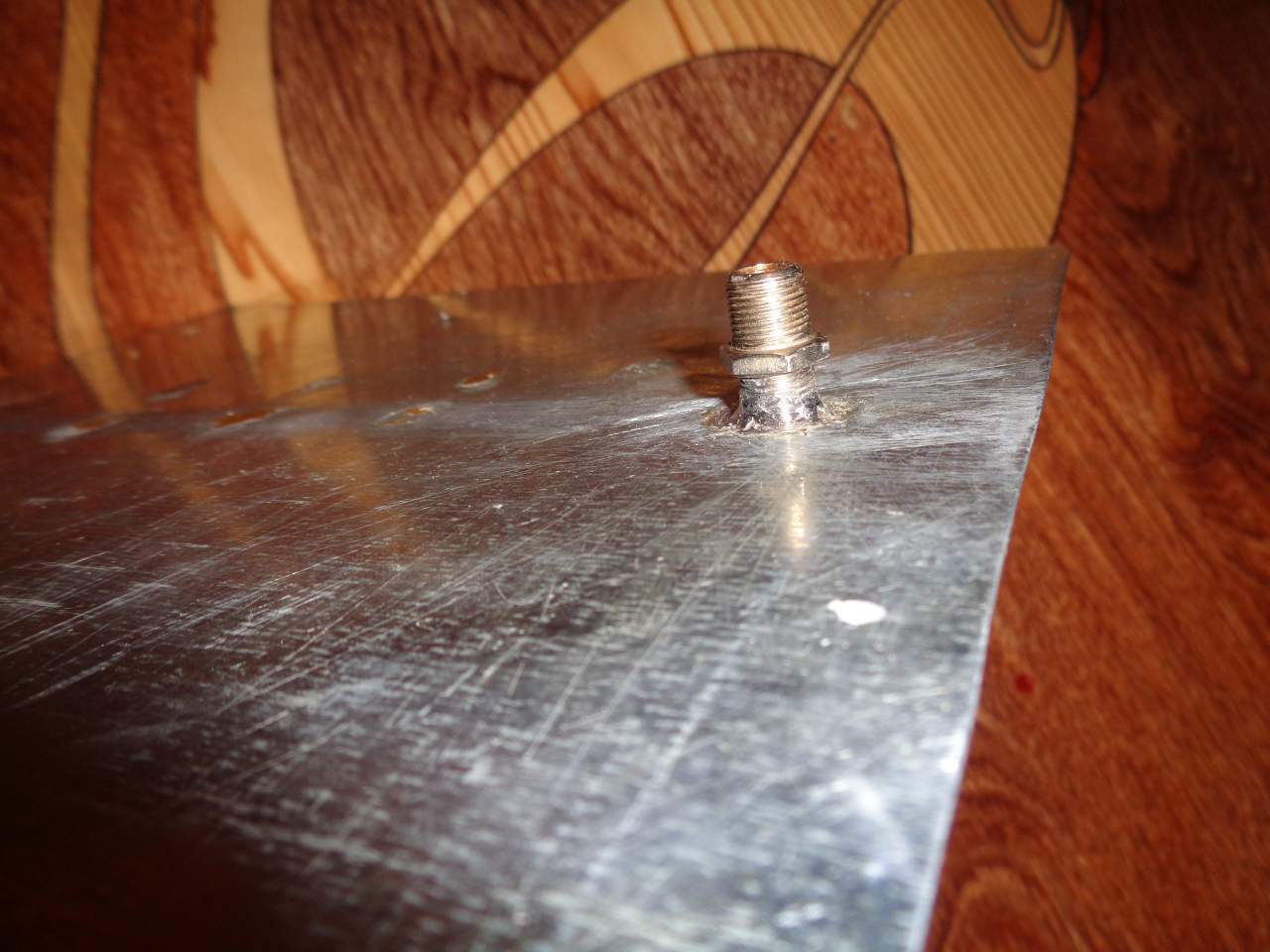

            Валет, а ты не можешь разъем сделать заподлицо, как здесь? -
            Не нравиться мне, что он торчит. Если это аллюминий, то можно сначала разъем припаять к кусочку оцинковки, а потом его прикрутить к рефлектору. А лучше было бы сразу отверстие чуть меньше просверлить, и вкрутить его внатяг, потом гайкой законтрить.
              Без проблем ))) сделаю. Это оцинковка. Ещё проверял, сравнил с яги антенной, с этой прирост + 2 палочки на одном месте и одной высоте. Такой разъём поставить думаю можно? чтоб не торчал над рефлектором подложить под него подложку из металла.

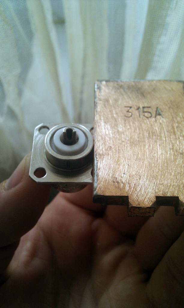

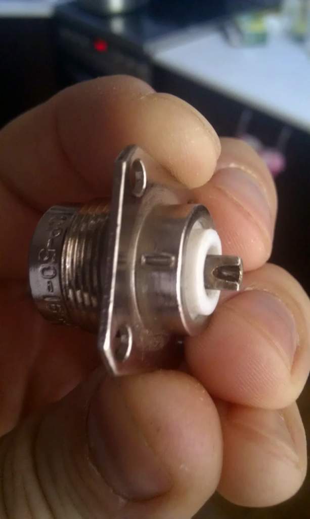

                Такой разъем на 50 Ом скорее всего, антенна на 75 посчитана. Зачем тебе лишнии потери?
                  судя по диаметру центрального штыря это всетаки 75Ом.
                  у 50 Омного собрата штырек потолше будет.
                    Идально для этих целей подходят медные контактные пластины от плавких вставок ПН2-400 200-400 ампер.

                      Судя по по маркировке, тот который у Valetа, вообще на 90 Ом.
                        Сообщение от megion22 Посмотреть сообщение
                        Совершенно верно!
                          90 это год выпуска. 90 Омных разъёмов не встречал, хотя, какие мои годы...

                            Говорить пробовал в сё нормально меня слышат и я слышу отлично. Переделал так разъём. Сейчас проверял что-то не поймал ни чего, даже мегафон по ходу разъём замкнул.Перегрел вроде. Попробую вообще без разъём.
                              Так и есть, внутренность разъёма изоляция поплыла и видать замкнула, дерьмовый разъём. Напрямую без разъёмов лучше, поймал сигнал примерно в 15 метрах от дома. Антенн работает лучше когда её немного направляешь на землю где-то на 30 градусов.
