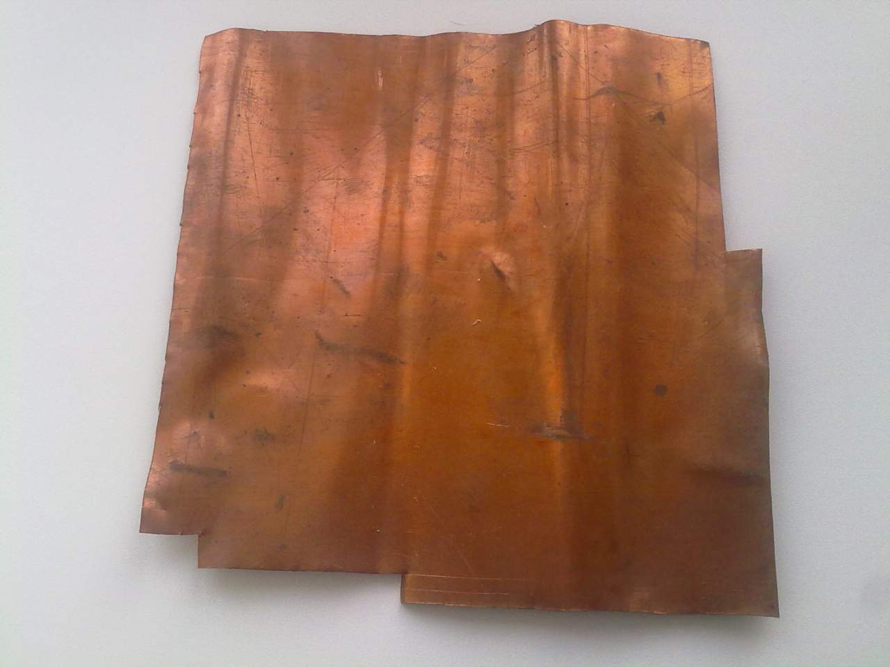

              Добрый вечер!
              нашел в гараже Нажмите на изображение для увеличения.
ID:	214880 и решил с Вами посоветоваться рихтовать или же оцинковку использовать 2 мм.

                Сообщение от Алексей 1963 Посмотреть сообщение
                Если это для патчей и медь тоньше (желательно 0,5-0,7), то однозначно рихтуйте.
                  Добрый вечер!
                  Спасибо Lipton! Буду рихтовать. При рихтовку металл вытягивается, мнется это не сильно скажется на характеристики патчей?
                    Ну смотря как "помнётся и вытянится"... Бывает так, что коряга работает круче, чем "вылизанная"!

                      Вроде бы от рихтовал получилось не очень хорошо Нажмите на изображение для увеличения.
ID:	214909 как пишет Lipton "коряга" бывает лучше работает. Хотелось бы чтобы моя антенна была как "коряга".
