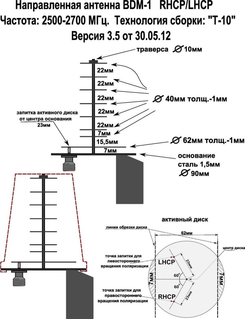

                  Есть желание сделать на даче стабильный интернет через двух провайдеров LTE, модемы будут подключены к MikroTiky а абоненты к нему по WI-FI. Голые модемы закинутые на мачту 9-10м дают не всегда стабильные результаты уровень сигнала пляшет, пинги плавают. Думаю панельные mimo антенны улучшат ситуацию.Операторы Yota Самара и Мегафон Самара (оба LTE). Модемы 2 Huawei E392. Базовая станция Yota на расстоянии 2,8км, от места установки модема (высота установки антены 9-10м) по направлению на базу в 45м начинается полоса леса шириной 200м и высотой деревьев 40м, Базовая станция Мегафона 5,7км примерно на 20градусов восточнее, лес тотже высота установки антенны та же. Какую из двух антенн вовложениях посоветуете? С эллиптическими или круглыми патчами? Имеется техническая возможность вырезать лазером из нержавейки 0,5мм и потом сделать электрополировку или вырезать из латунной пластины от фотоглянцевателя. В связи с этим вопрос: Если резать сразу ВЕСЬ контур из цельного листа(чтобы не морочиться потом с проволочками), тоесть патчи и все связи меду ними. Нужны ли корректировки размеров? Какой ширины делать связи между патчами 1,2...5 мм? Указанные на чертеже размеры связей брать по центру или с какого-либо края? Точность изготовления 0,2-0,3 мм. Надеюсь на помощь.

                  Есть готовые результатыНажмите на изображение для увеличения.
ID:	216188 и исполнить просто тарель можно не ставить +10 dbm по штатной программе Yota.
                  P.S. Разработка Игоря Панченко и его компании
