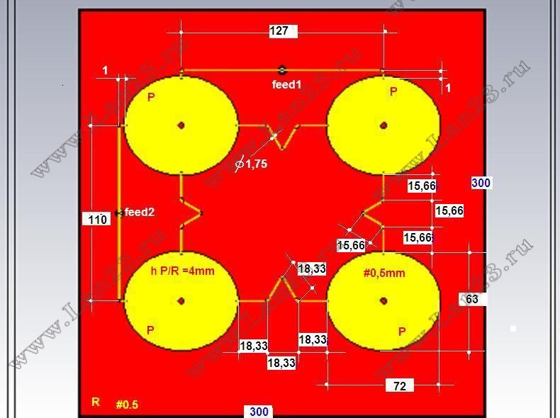

    Подскажите пожалуйста какими типами коннекторов нужно подсоединять антенну к кабелю, и кабель к модему? Планирую изготавливать http://www.lan23.ru/wifi/MIMOLTE/panel-LTE-MIMO.html эту антенну, думаю что нужно закупать, пока надумал только crc9 to fme male от модема, fme female на кабель. И кабель на эту же антенну RG58? Можно ли использовать RG-8X?
    Вродь разобрался, fme не подходит, он только до 2 ГГц, так что буду брать SMA, благо один уже есть. Антенну к кабелю наверно лучше N разъемом, так как тоже одна папа мама есть). А корпус к антенне можно из стеклопластика сделать?

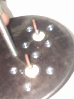

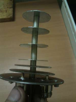

      Все просто, crc9 расчитан на определенные типы кабеля, выбираете кабель под переходник, под кабель выбираете разьем либо N типа, либо sma. Далее выбираете кабель от переходника до антенны, под кабель выбираете соотвентственно либо N типа, либо sma. Можно сразу от модема до антенны, если антеннами не занимаетесь и не перекручиваете постоянно. Ту антенну я бы не делал, а поставил бы два разьема под 90 градусов на bdm-1 (либо под 120-чтобы получить элипсовидную поляризацию, но срезать на диске-основании по 6 мм надо будет) , на такую лучьше sma, он меньше и если потом захотите ее использовать в качестве излучателя к параболе у вас будет больше выбора для конструктива крепления (чертеж в этой теме есть), на фото видно, что великоват N-разьем. Почитать вот тут http://bester-ltd.ru/category/cable-...ers/offset288/ Удачи!!!

        подскажите возможно ли в bdm использовать не круглый рефлектор, а квадрат со стороной 90мм. хочу опробовать данную конструкцию но 2ммсталь нечем округлить, а 90мм квадрат есть.
          можно. Размер на согласование не сильно влияет. Лишь бы не меньше...
            Подскажите пожалуйста геометрию основания для элипсовидной поляризации, на основе квадрата 90х90мм? (bdm)
                Квадрат 90х90 мм.! Форма рефлектора на поляризацию практически не влияет, это работа самого патча.
