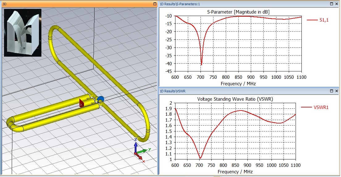

      Если включить в модель вибратор, то выясняется что полоса пригодная для согласования достаточно широка.

        Я тоже когда то проверял влияние 05L петли на полосу согласования вибратора Пистолькорса. Полоса расширяется, правда в основном в сторону нижних частот. Только не следует забывать, что сложение сигналов от половинок вибратора будет не синфазным при удалении от оптимальной частоты настройки длины петли.
          А как определить оптимальную частоту настройки петли?
            Добрый день UVE.
            Я правильно понимаю что, усиление на краях диапазона будет падать? Да и за диаграммой направленности на краях посматривать, как бы не развалилась?
            Последний раз редактировалось Aleks07111971; 30.01.2016, 16:07.
              Физика работы петли: каждая половинка вибратора имеет входное сопротивление равное половине всего вибратора( например 150 Ом) и напряжение сдвинутое на 180 градусов.
              Соединив половинки линией длиной 0.5L, получим синфазное сложение мощностей на этой частоте и 150||150 = 75 Ohm.
              При уходе от синфазности суммарная мощность будет падать всё больше по мере ухода от частоты, на которой длина линии равна 0.5L.

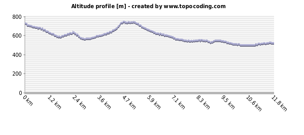

                  Вы думайте я этого не делал. Осталось только выше. Профиль высот меняется 50 метров от меня и дома, немного разница, думаю и за этого.

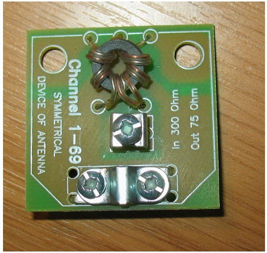

                      Будьте добры, ссылочку или схему в студию.

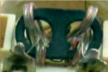

                      Кстати, а почему не использовать трансформатор от "польки"? По-моему, в любом деревенском магазине они есть.

                      69 канал - 855,25 МГц.
                              [ATTACH=CONFIG]22414[/ATTACH]
                              От польки часто не работают как надо из-за некачественного феррита.
                              И феррита должно быть много как здесь
                                Существуют ли методики расчета этого трансформатора?
                                Его будет сложно просчитать в CST, как мне кажется. По идее, он и сам должен что-то излучать. Насколько это критично?
