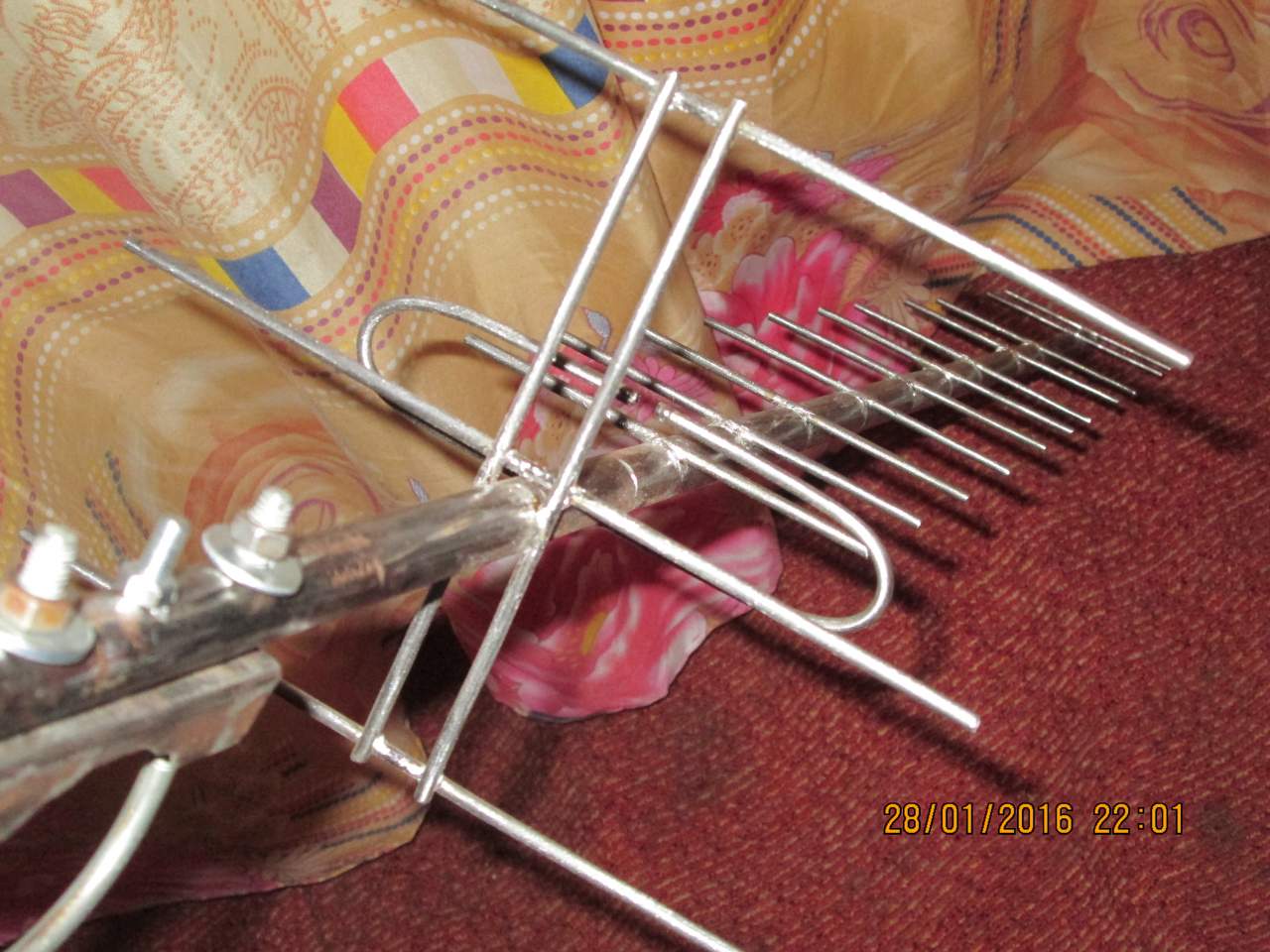

            Валет, небольшой косячок: средний директор не с той стороны. Он должен быть со стороны вибратора.
            Я посчитаю, насколько это критично...
              Сейчас гляну, блин.Это простительно )) сегодня с 9 утра и до вечера её делал ))) Точно с другой, запарился исправим. Но если не критично то оставлю где есть.))
              Последний раз редактировалось валет; 28.01.2016, 20:25.
                Валет, посчитал я с косячком, ты знаешь, так даже лучше по КСВ стало!
                А если хочешь еще лучше, а главное для красоты , сдвинь верхний рефлектор вниз, чтобы расстояние было одинаковым, лишнее обрежь.

                  Но это же хорошо,)) рефлектор сдвинул.
                    Сегодня установил пох..... мороз )))) два раза поймал мтс но зарегистрироваться не мог. Это уже кое что значит. Надо поднять ещё выше но это погодит.) Если я сделаю вторую такую и соединю через такой вот делитель, как думайте что получится ?

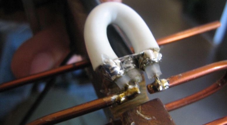

                      Фотку петли с размерами можешь выложить?
                      По этой фотке, кажеться петля коротковата, и собрана неправильно. Провод должен быть в середине и все оплетки вплотную к друг другу.

                        Петлю сделал по первому директору 124 мм, когда расчитывал для 900 мгц слишком короткая петля получилась 54 мм. Дык я телефон и подключал,) с этой антенной мегафон ловит хорошо и когда говоришь по телефону ни каких шумов нет и скрипа, а с харченко что на фото, бывают шумы и звонящий мне человек плохо меня слышит. У меня нет 3G на 900 мгц когда ищешь сеть ручным поиском телефон находит операторов выбираешь нужного и нажимаешь регистрация, а у меня происходит сбой.
                          Петля для 900МГц должна быть 300/900/2= 0,166 метра, умножить на k.
                          k- для полиэтилена , если память не изменяет, -0,66, итого 110 мм
                          У тебя петля на 806 МГц, как раз Мегафон.
                          Петлю надо так паять, максимально короткие кончики, длина петли по краям оплетки.
                            Уточняй, что свободные кончики центральной жилы, как бы увеличивают периметр петлевого вибратора. То есть, расстраивают антенну и делают проект "не доведённым до ума"! В проекте надо учитывать разделку кабеля, длину и толщину свободных концов. А иначе, это просто "весёлые картинки"!
                            Вот попробуй в модели увеличить периметр петлевика на 7-10 мм... Или ввести провода "свободные концы", которые врятли будут короче 3-х мм... Иначе начнутся залепухи и т.п.
                              Я этого не знал, Спасибо.
                              То есть надо стремиться, чтобы суммарная длина свободных концов, не превышала зазор в вибраторе, или наоборот добавлять эту длину к расчетному периметру, без учета зазора?
                                Переделал, вроде нормально, завтра снова на крышу )) Значит зазор в месте подключения делать меньше вообще 1-2 мм так получается.
