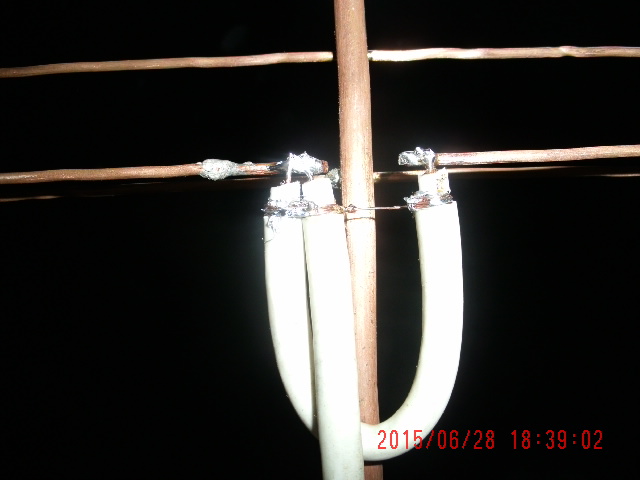

                        #41
                        Запитал так но результат не удовлетворил пока у меня харченко рулит. Да и многое не догоняю по антеннам.Нажмите на изображение для увеличения.
                          #42
                          Бывает...
                            #43
                            Запитал так но результат не удовлетворил пока у меня харченко рулит. Да и многое не догоняю по антеннам.[ATTACH=CONFIG]20638[/ATTACH]
                            Все ! Я предупреждал и в личку тоже - не можешь оформлять ответы - посиди просто почитай форум две недели... Далее, просто загружай свои фото но не вставляй в текст ответа - они и так будут видны.
                            Через 10 дней напишешь в ЛС.
