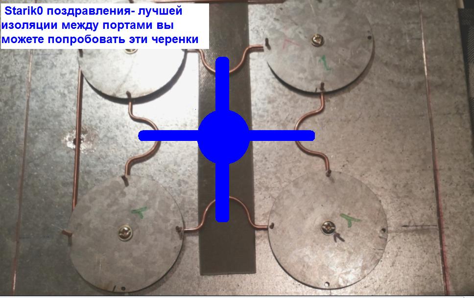

        Уважаемые Авторы, собрал антенну, вот таким макаром, если видно косяки укажите, пока пластиком не закрываю.

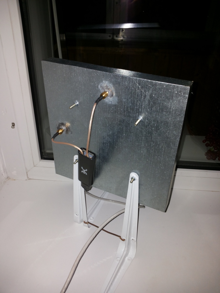

        Антенну подключил работает. Подскажите какой программой можно проверить, может тест какой подскажете где рабочий скачать. Не плохо бы определить на какой бок повернуть, наверно внутренностям Юты не все равно.

            jomy Если речь об платине на фото то это был временный шаблон чтобы выдержать расстояние линий питания при пайке, после пайки я убрал.
            Или речь идет об установке такой формы изолятора, чтобы положительно повлиять на связь между портами?
            Мужики помогите дилетанту разобраться.
              Не изолирована, она режет, слоты...hosting images
                jomy Это такой формы отверстие в рефлекторе правильно я понимаю?
                  jomy Is shaped like that hole in the reflector right?
                  точно .... !!!

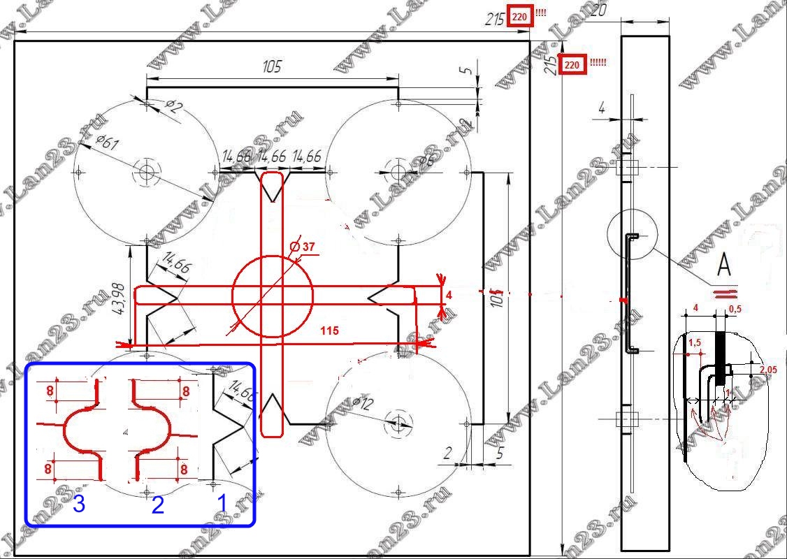

                    jomy LTE MIMO я сделал по этим эскизам, размеры этой крестовины для вырезания можете рассчитать?
                    Заготовка под рефлектор 220х220, 0,8 у меня есть, на линии питания я использовал провод 2,1 мм, есть 1,5, Патч 0.5 можно 0,8, крепил на болт, расстояние выдержал шайбами Ф9 мм.

                          jomy Добрый день! Как будет наиболее эффективно 1-2-3?
                          После всех изменений диапазон для Yota 2500-2530 RX / 2620-2650 TX. остается?

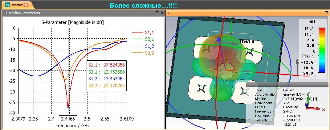

                          А почему такую антенну не рассматривали, или кто то делал?

                            Просто Широкополосные

                              С директором, но без щелей в рефлекторе?
                                jomy
                                Just Broadband
                                With the Director, but no cracks in the reflector?
                                Так что, я стараюсь делать оптимизацию ..!!!
